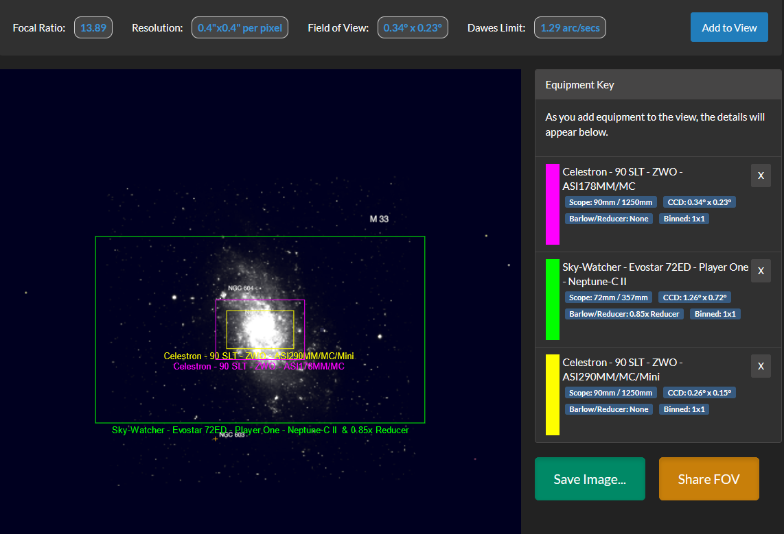

@kaelig je ne sais pas ou tu as vu qu'un C90 (c'est un mak) faisait 410mm de focale :doh:
Il est a + de F/d 13 et + de 1200mm de focale, sur une AZGTi (dans l'exemple il est sur une monture Vixen recente) avec un micro capteur pour débuter, vraiment? Je sais bien que tout est possible, mais la clairement c'est un peu casse gueule :lol:
voila le vrai champ avec un C90 et puis 0.40" d'echantillonnage avec la 178 et 0.48" avec la 290, non, vraiment non :naughty:
Dernière modification par John Mc Burn le 23 févr. 2022, 23:14, modifié 4 fois.
