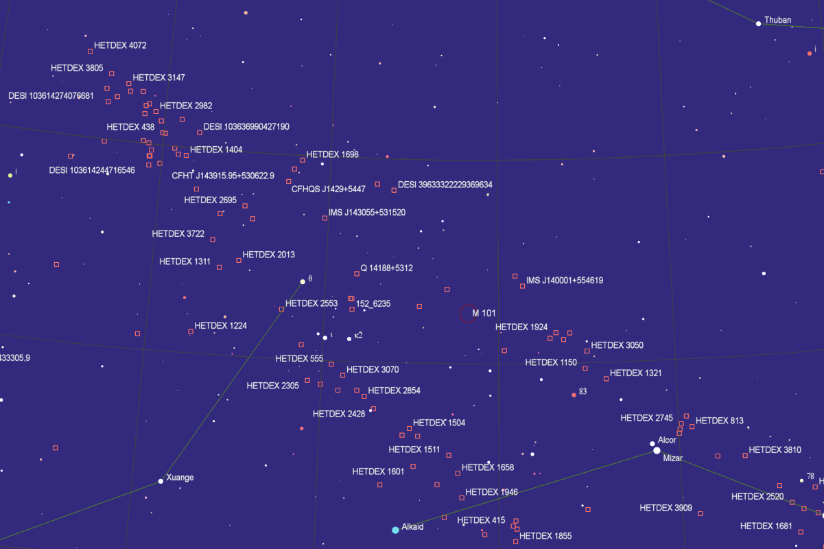

Catalogue Milliquas (million quasars catalog) v8 : 907000 QSO et AGN (redshift, Rmag et Bmag) --> 31Mo 7z / 161Mo unzipped
https://www.mediafire.com/file/fu1w0xod ... qc.7z/file

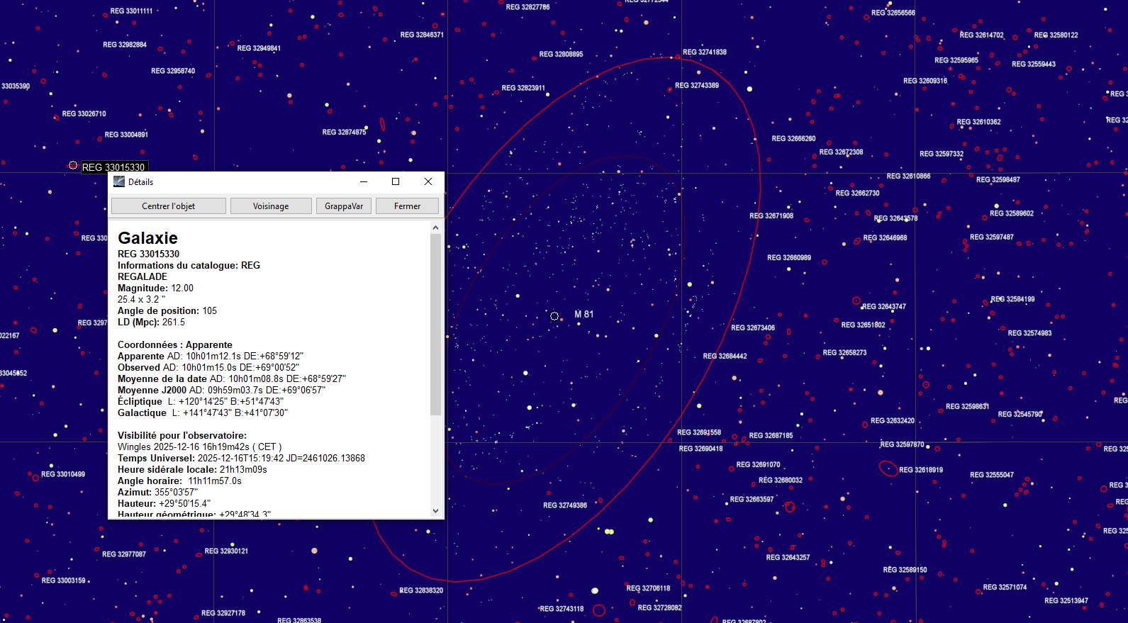

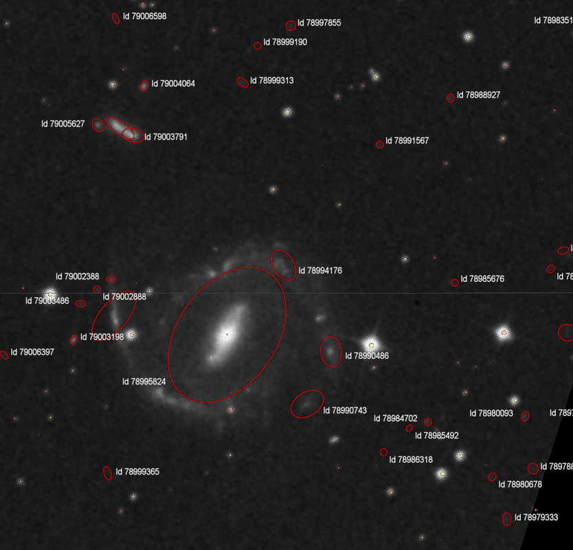

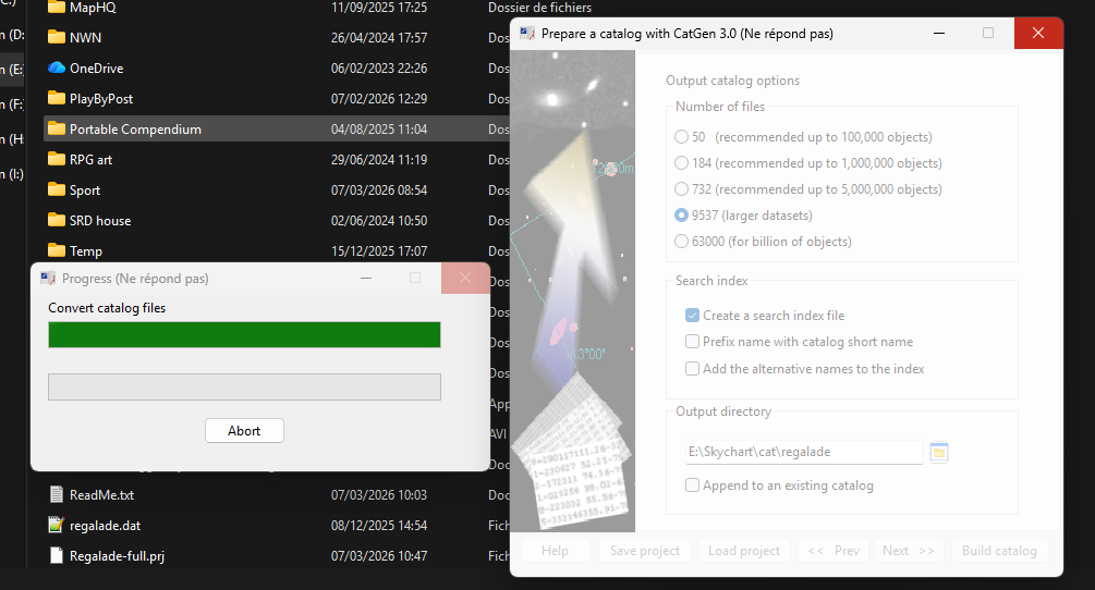

Depuis que j'ai vu la tachouille non répertoriée de @Loc je cherche de nouveaux catalogues de galaxies pour CdC et je suis tombé sur deux trucs plutôt bien complets: Glade+ et Regalade.
J'ai téléchargé le Glade+ (que je dois encore convertir ça devrait être fait d'ici demain car le format n'est pas régulier du coup ça a nécessité une petite macro qui est en train de travailler). Pour le Regalade c'est un catalogue qui a été annoncé mais n'est pas encore disponible "officiellement" mais une version "thin" est trouvable en CSV. Elle contient peu d'informations (même pas de n° d'id pour les galaxies ni de magnitude!), juste RA, dec, taille apparente, PA et distance-lumière en Mpc. La version finale sera évidemment bien plus complète selon ce qu'on peut lire ;)
J'ai déjà passé la journée à compiler la version "thin" du Regalade pour CdC (en attribuant un id de 1 à 78000000 et quelques oui oui il y a plus de 78x10^6 entrées!). Les galaxies n'ayant aucune magnitude dans cette version j'ai attribué une mag de 12 pour qu'elles s'affichent à partir d'un certain champ dans CdC.

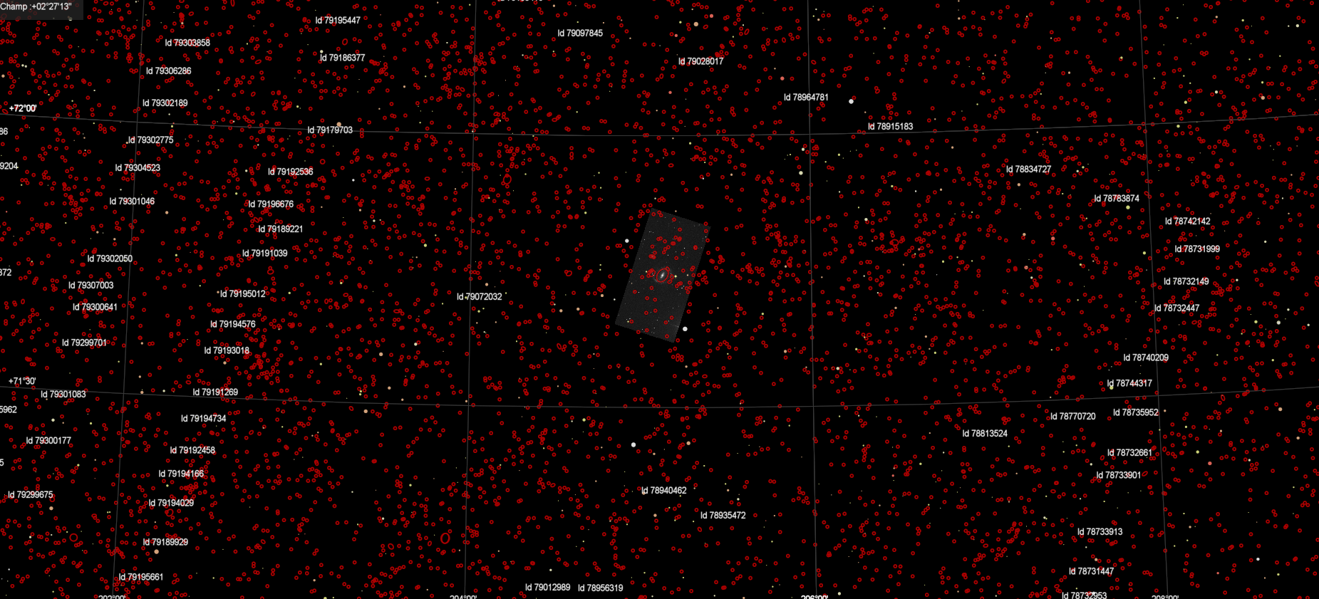

Du coup on y retrouve la tachouille de @Loc qui au passage serait à la même distance environ que l'ugc selon le catalogue
Pour donner une iddée de la densité du bazar

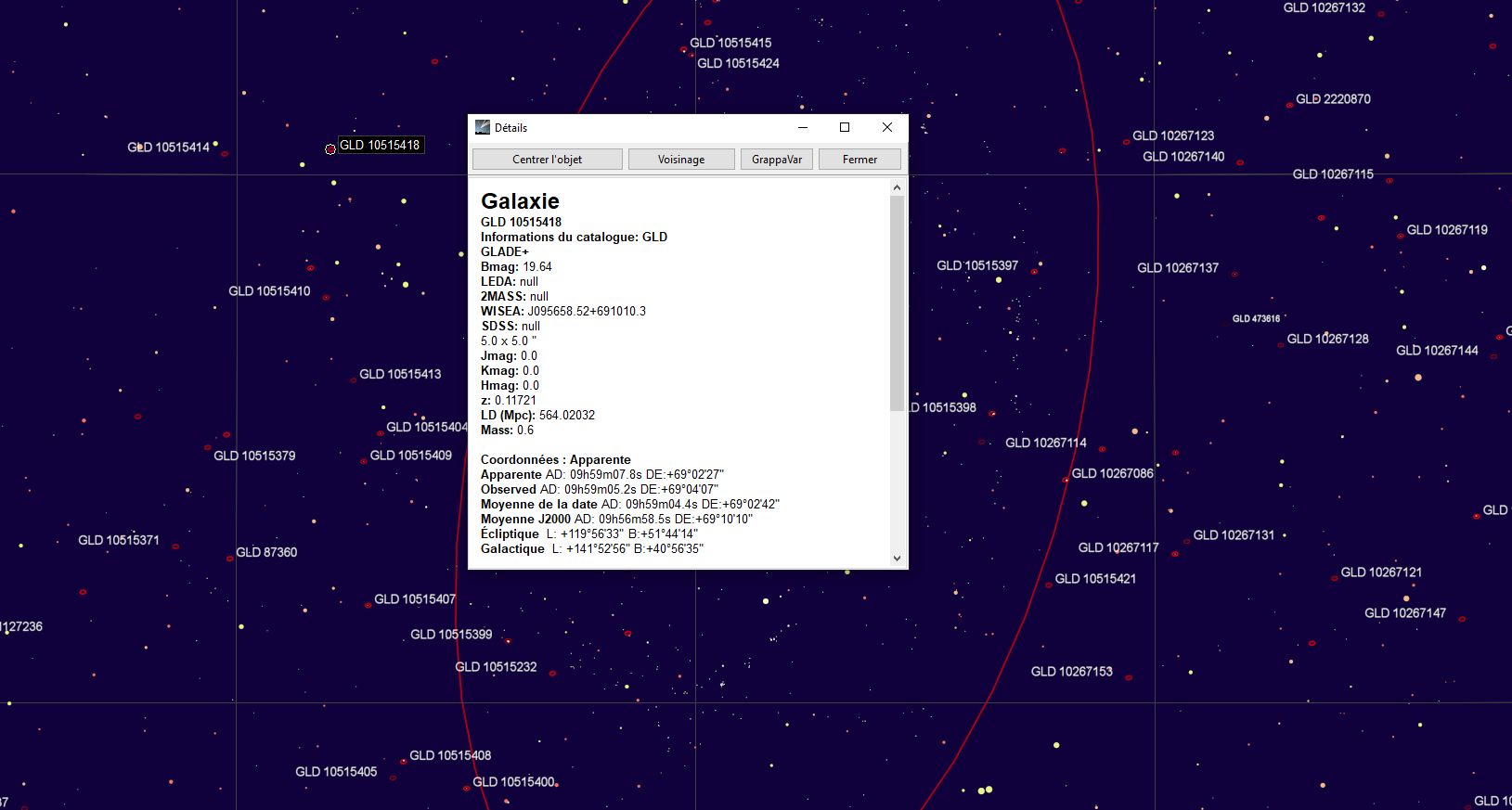

Pour le Glade+ il y a 25 millions d'entrées avec les noms leda, pgc, ngc, 2mass, sdss ainsi que les magnitudes et redshift. La seule information manquante est la taille apparente et le PA du coup toutes les galaxies de ce catalogue apparaîtront comme des petits ronds dans CdC... Celui là je devrais l'avoir fini d'ici demain soir normalement après je 7z tout et je posterai des liens si des personnes sont intéressées par ce genre de choses!

MAJ du premier poste avec le catalogue Regalade (version "démo"). Il s'agit d'une version extrêmement réduite pour le moment ne contenant que position, taille, PA et distance lumière de l'objet. Pas d'identifiants d'autres catalogues ni magnitudes mais elles seront présentes dans le catalogue final (que je compilerai probablement aussi une fois qu'il sera dispo :) )
Il contient un peu plus de 78x10^6 galaxies provenant de nombreux catalogues connus ayant une distance inférieure à 2000Mpc (c'est déjà beaucoup!!!).

J'avais le miliquas aussi qui trainaît sur mon HDD ça peut toujours intéresser des gens qui sait...
Mis dans le premier post!
Du coup on s'aperçoit aussi que id 79005627 juste à coté est une galaxie (j'aurai parié sur une etoile)
4g le catalogue c'est gros mais ca va encore.

@clouzot @Fabiolat74 et les autres évidemment le lien est en ligne pour le GLADE+ !!
Évidemment tout ça n'a pas été testé extensivement n'hésitez pas à remonter les soucis éventuels. Je précise également que ce catalogue ne contient pas les tailles apparentes des galaxies, elles ont donc toutes une échelle de 5" sur la carte!
En théorie le catalogue possède un index sur les nominations LEDA (NGC/IC/PGC), ainsi que les dénominations 2MASS et WISEA pour celles qui en ont évidemment. Il y a aussi les appellations SDSS pour les quasars inclus dans ce catalogue.

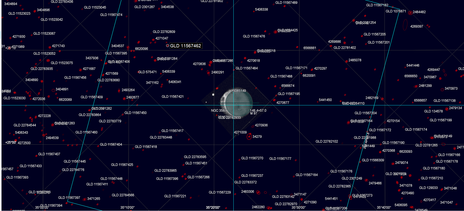

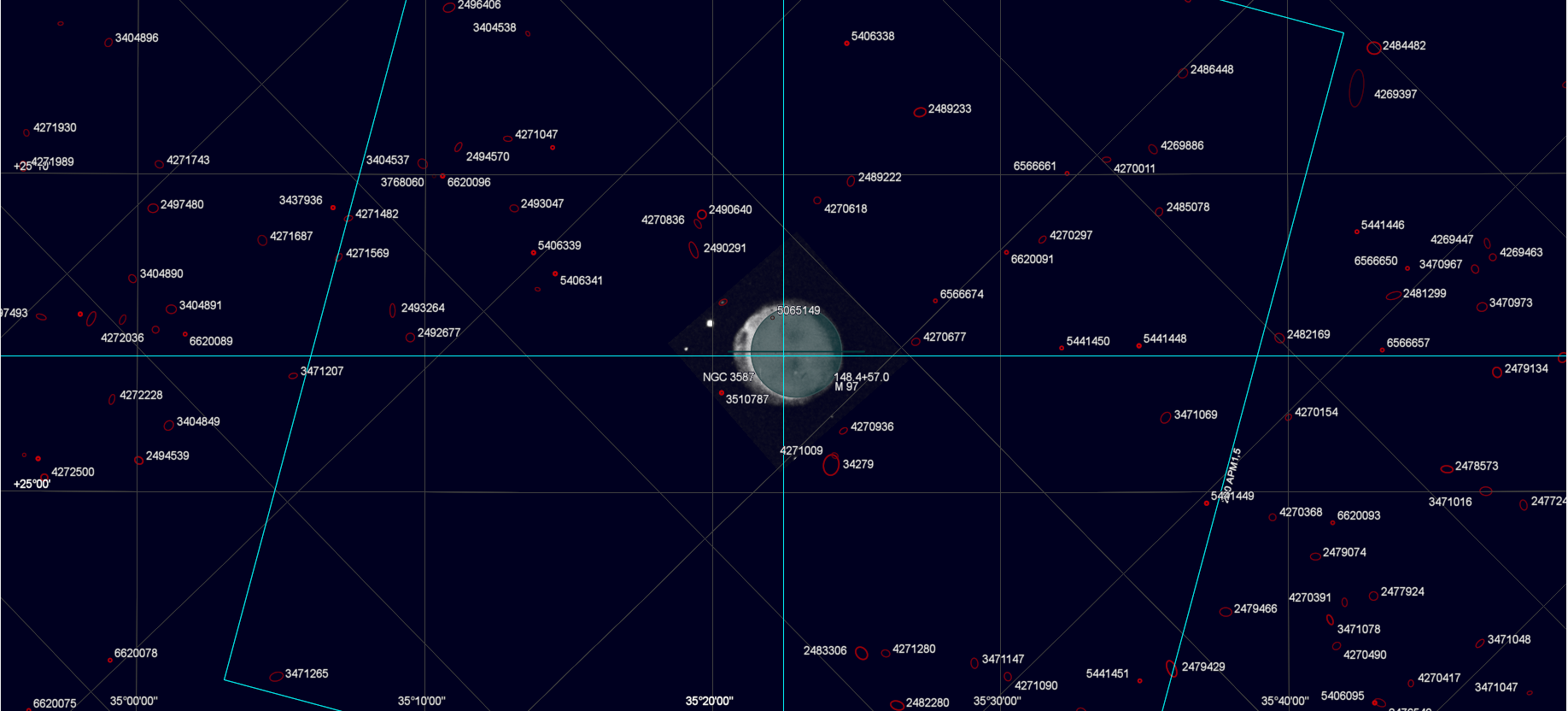

Merci cela fonctionne bien et ma rajouté pleins pleins de tachouilles :ave: :ave: :ave:
avant
apres avec glade+

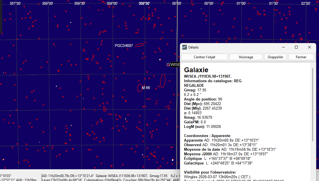

Finalement la compilation n'a pas été trop longue!
Je n'ai pas mis toutes les magnitudes disponibles dans le catalogue juste les magnitudes g et r ce qui permet déjà de filtrer en zoomant sur la carte plutôt que d'avoir toutes les galaxies qui s'affichent d'un seul coup (le filtrage se fait sur la magnitude g)...
Le readme du catalogue est inclus n'hésitez pas à remonter d'éventuels problèmes ;)
Voici une capture aux alentours du trio du Lion à 5° avec mes réglages évidemment...
Le lien est le même que le précédent fichier, mais le poids est beaucoup plus grand (2.95Go zippé, 7.3Go une fois décompressé)
