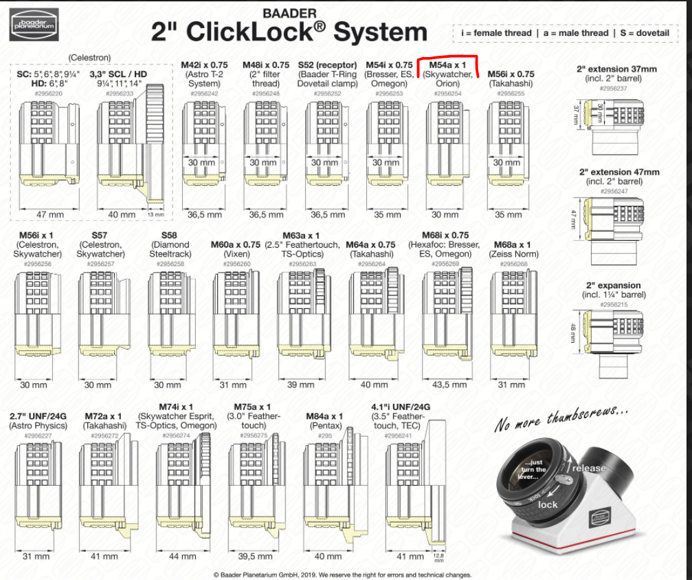

Achat d'un Baader 2" ClickLock clamp with M54x0,75 male thread
On est d'accord que je dévisse le collier de serrage d'origine de Skywatcher et que je remplace par ce collier là ?
le pas de chez SW c'est x1 et non x0.75 ;)
En effet il faut prendre le Baader 2" ClickLock clamp for M54x1 Skywatcher thread, ref BA2956254
Merci !

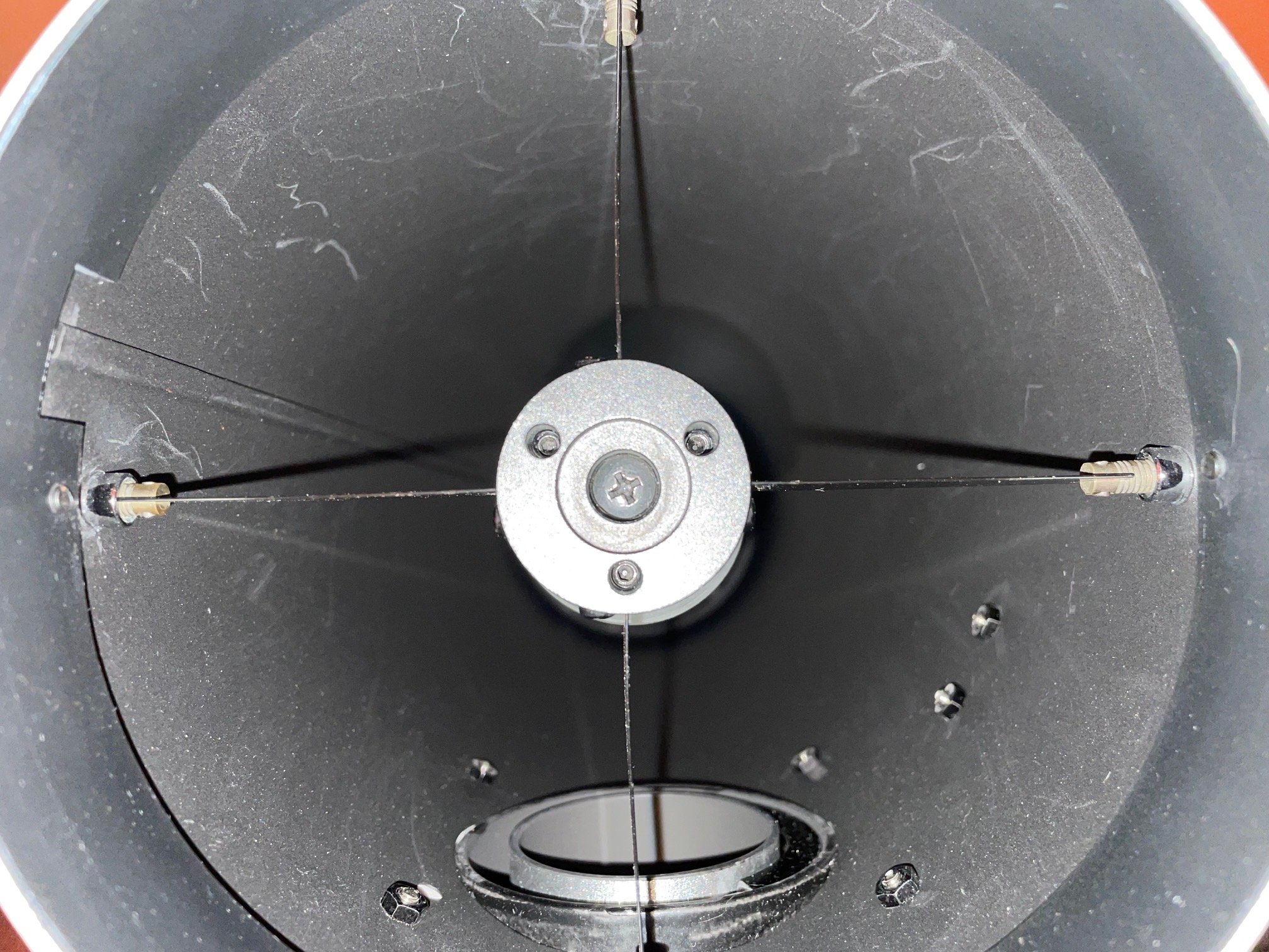

Message par Falconpage » 08 mars 2022, 21:50
Et voici la tête du PO et de mon araignée, je n'avais pas vu à quelle point elle est tordu verticalement.
