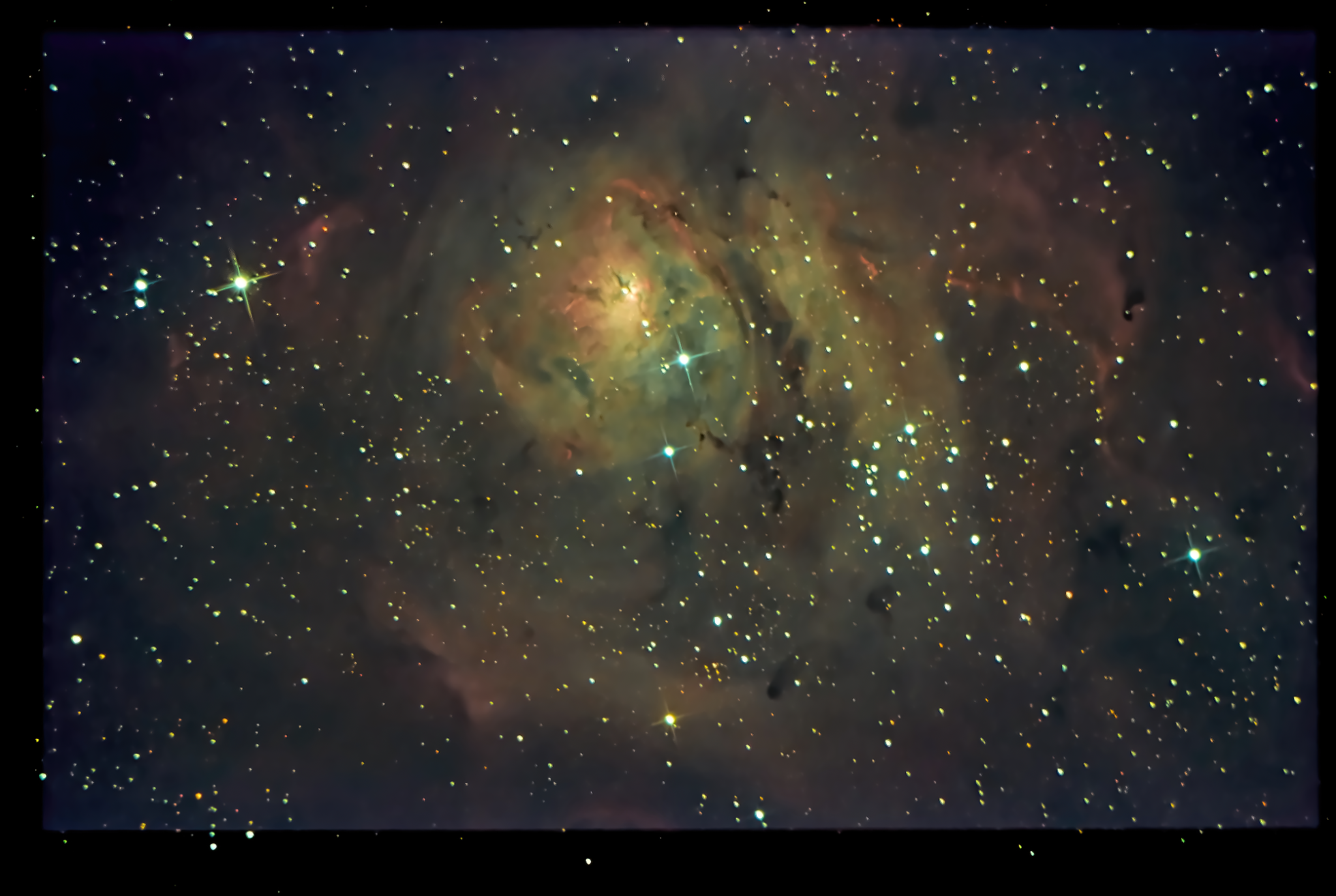

Oui. Voici un exemple de ce que j'obtenait avec une 250/1250 sans aucun suivi ( ni table ni goto ):Monkey Man a écrit : ↑11 avr. 2022, 10:38Est-ce qu'avec une 385C et Sharp cap je pourrais faire apparaitre la spirale de M51 ou M101 directement sur mon écran d'ordi en live ?
La conf était 250/1250 + reducteur de focale + altair 385c.
Et par exemple M94 ( meme config) :
Tu pourras trouvé tout un tas d'exemple dans la section VA Dobson.
Comme dit précédemment, le plus chiant sera possiblement le point focale qui se rapproche voir rentre dans le PO avec le reducteur de focale. Mais ce reducteur est pratiquement indispensable avec ce type de tube.

Si tu parviens à la pointer, oui tu pourras la voir ainsi avec la 385 à 1200mm de focaleMonkey Man a écrit : ↑11 avr. 2022, 10:38Est-ce qu'avec une 385C et Sharp cap je pourrais faire apparaitre la spirale de M51 ou M101 directement sur mon écran d'ordi en live ?
Une de mes captures de mes débuts, à la 385 et à 750mm en live. Là c'était au bout de 20 minutes et je débutais mais elle apparait bien plus vite et on peut la faire ressortir bien mieux

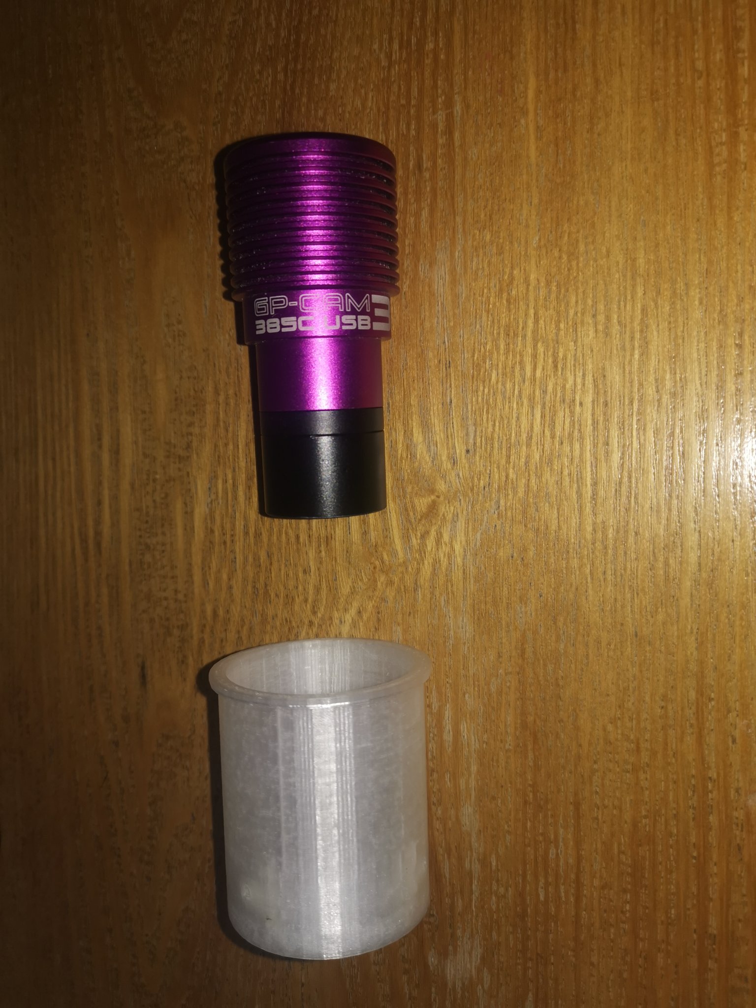

Est-ce qu'il faut bricoler un adaptateur maison pour faire rentrer la cam dans le PO ou peut être qu'on peux en acheter un ?

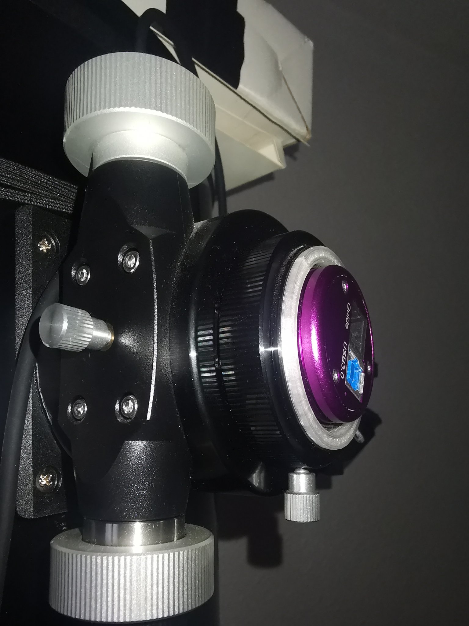

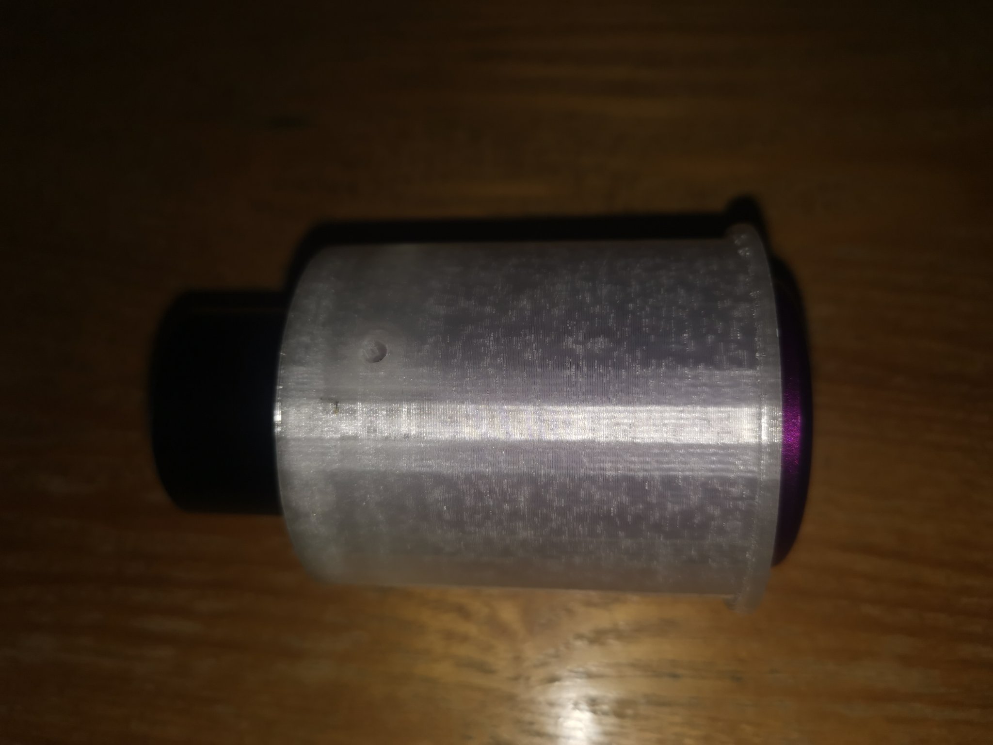

IMX385C conseils pratiques pour débutant
Salut à tous, c'est le boulé du Dobson !
Si j'ai bien tout compris je vais devoir enlever l'adaptateur 2" vers 1.25" pour pouvoir avancer la cam à cause du réducteur…
mais comment je fait tenir la cam prévue pour du 1.25 sur le PO en 2" ?
Je cherche un peu des renseignements sur les adaptateurs et autre bagues, mais j'y comprend rien !! c'est quoi T2, M54, M48 ?!?!?
Après, un peu de bricolage me fait pas peur, j'ai vu qu'avec des tuyaux PVC on pouvait bricoler un truc acceptable...
Merci aux utilisateurs de Dobson / IMX385 de m'éclairer un peu !
- Fabiolat74
- Messages : 10142
- Fabiolat74
- Messages : 10142
le truc blanc c'est le fameux adaptateur negatif a mettre dans le PO , ensuite T2 M48 etc ce sont des normes de filetages
