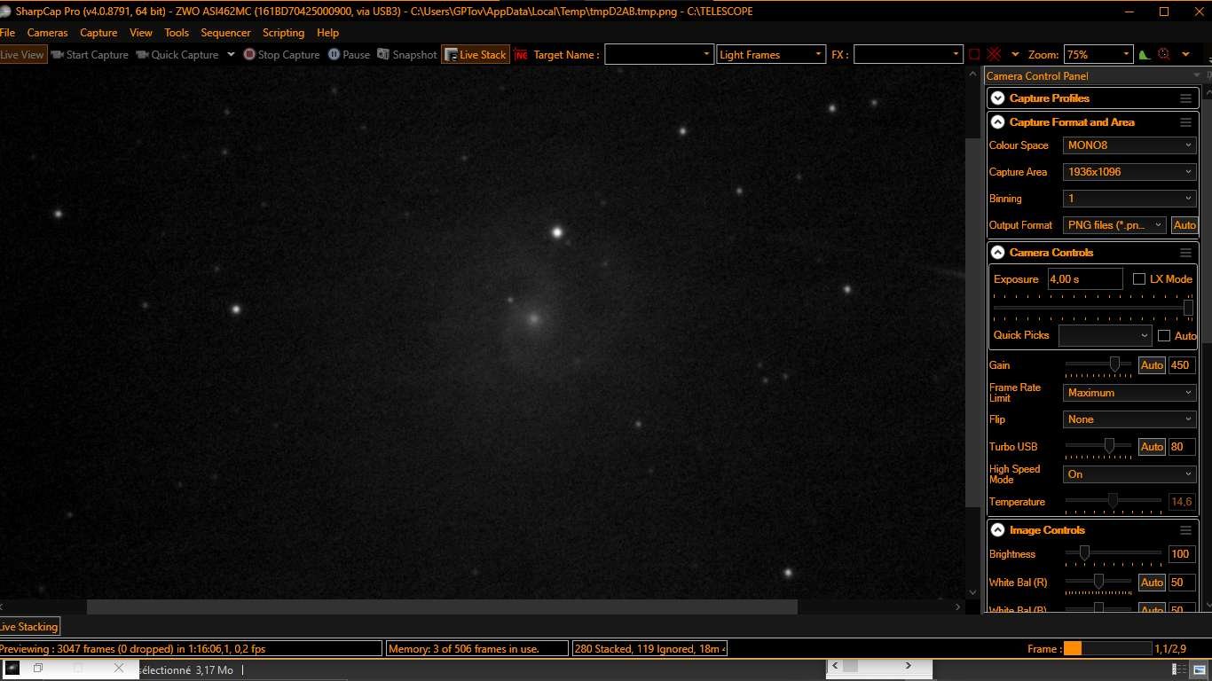

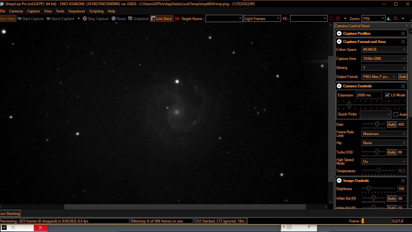

J'ai essayé de prendre une des galaxies listées par @Casper le fantôme NGC3180 (NGC3181 NGC3184)
Le ciel n'était pas génial (passages de voiles nuageux)
D'abord prise sans filtre en mono8bits
552 x 2s gain 400
Ensuite avec filtre ZWO 850 en mono8bits
280 x 4S gain 450
Il ne reste pas beaucoup de signal sur la galaxie, il faudrait que je réessaye avec des poses plus longues et un meilleur ciel.

Même après traitement :
Sans filtre:
Avec filtre:

@JP42 le comparatif est intéressant !
J'ai une question de néophyte, faut-il comprendre qu'il y a moins de signal en IR qu'en visible ?
Ou la caméra est moins sensible en IR ?

Vu comme ça ça n'a pas l'air parlant cependant juste au premier coup d'œil clairement :
Au filtre 850 nm même si ça manque de signal suis surpris ben du signal imagine si tu avais mis un ir cut adieu ce signal ou avec une autre caméra ben 50% de signal en moins dans l'r
Bref rien que sur ton observation l'apport des ir est indéniable "C'EST CLAIR".
DONC même sans filtre c'est tout bon c'est le petit plus les 462/ 464 sont parfaitement adaptées à traquer de la galaxie.
Merci beaucoup de participer à cette expérience collaborative et bienvenue dans le monde des infrarouges :closedeyes: ;).
La seule grande question je me demande si travailler en mono 8 ne fait pas perdre de la dynamique.
Génial genial genial :ave:

Oui moins de signal dans les infrarouges mais là quand même il y en a .
Tout l'intérêt c'est de prouver l'utilité d'aller les choper les caméras sensible dans les ir y en a pas des masses malheureusement.
Par contre cela démontre également qu'il faut éviter d'utiliser un filtre ir cut quand on peux
Reste plein de choses à tester des ir pass plus léger 610 685 742 etcccccc .
Tainnnnnn @JP42 mine de rien t'a fait avancer le sujet :ave:

Oui c'est super. Quelque part c'est déjà riche d'enseignements. Déjà 850nm ca peut paraitre déjà "haut" et pourtant tu as du signal ! On peut aussi dire que 4s c'est un peu court, mais rien de bien grave sachant qu'il est facile de monter à 15s ou 20s.
Galaxies en infrarouge de JPN à l'ASI462
Message par clouzot » 22 avr. 2022, 11:24
22 avr. 2022, 11:15
Oui, le temps de pose devient rapidement élevé. Il faut en être conscient quand on s’essaye à l’IR.

l'IMX462 est plus sensible en IR qu'en visible.
S'il faut un temps de pose plus important je pense que c'est lié à la bande étroite du filtre 850nm.
Il faudrait comparer avec des filtres de même largeur à d'autres longueurs d'onde
