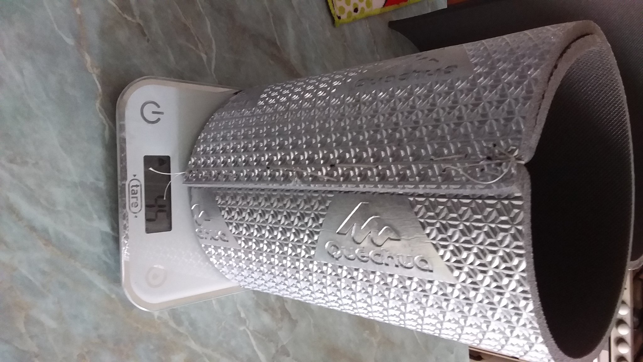

Message par Casper le fantôme » 02 mai 2022, 11:14
Ubuntu a écrit :
01 mai 2022, 21:33
Pour mon Starblast 114mm j'aimerai fabriquer un pare buée léger...
Je sais qu'il y a les tapis de sols mais ça fait un peu lourd je pense... avez vous d'autres idées ? :D
Je reconnais que le modèle Portugais est un peu lourd ben ouais briques de 5 parpaings de 20 isolé BA 13 20 cm de polystyrène ça pèse immanquablement :closedeyes:
Lolo justement je suis en train de refaire les miens avec des tapis mousses décathlon bien sur 5 euros ça passe dans mon budget ;).
Concernant le poid final avec couture (grande classe hein couture :doh: ) pour le 130 Pds je sort a 45 grammes (j'aurais pu faire mieux heinnn mais j'étais pas en forme :roll:) :D.
Pour le Starblast je devrais obtenir 36 grammes je sais je sais c'est BEAUCOUP :liar: .
En plus léger après ben c'est la toile d'araignée malheureusement dans mon domaine d'application les infrarouges la performance est moindre je trouve :naughty: .
Sinon on peux s'en passer également en le mettant dans le salon ça limite les frais ça fait super sérieux et c'est joliiiiiiiiiiiiii, pour l'astro évidemment?????????????? :mrgreen:
Après reste l'option de la boite de conserve a cornichons métal en 5/1 restauration mais plutôt à réserver pour les astronomes Ukrainiens.
Voilà au besoin suis a la cave enfin a la caverne :? .
Messages : 8884

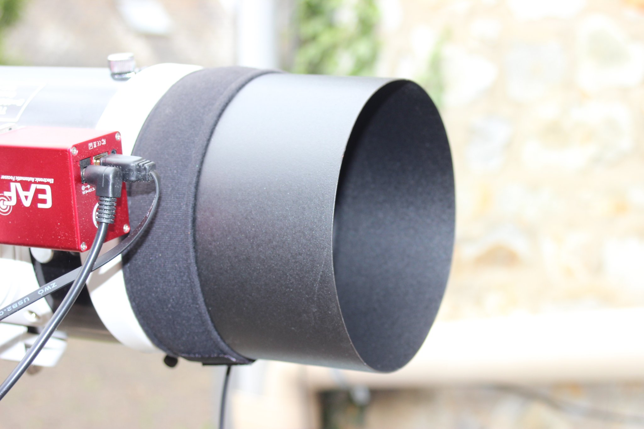

Message par kaelig » 11 mai 2022, 19:08
Moi, j'avais un truc acheté à scratch, vraiment pas pratique, c'était mal fixé, ca bouge avec la prise au vent.
Du coup, cette semaine, j'ai fait beaucoup plus simple, j'ai mesuré le diamètre intérieur du 130PDS: 150mm
J'ai été acheté un raccord pour tuyau de poële diamètre 150mm, je l'ai glissé à l'avant du tube, ca bouge pas :closedeyes:
En plus, c'est métallique, pour la résistance chauffante, ca va être top :whistle:
