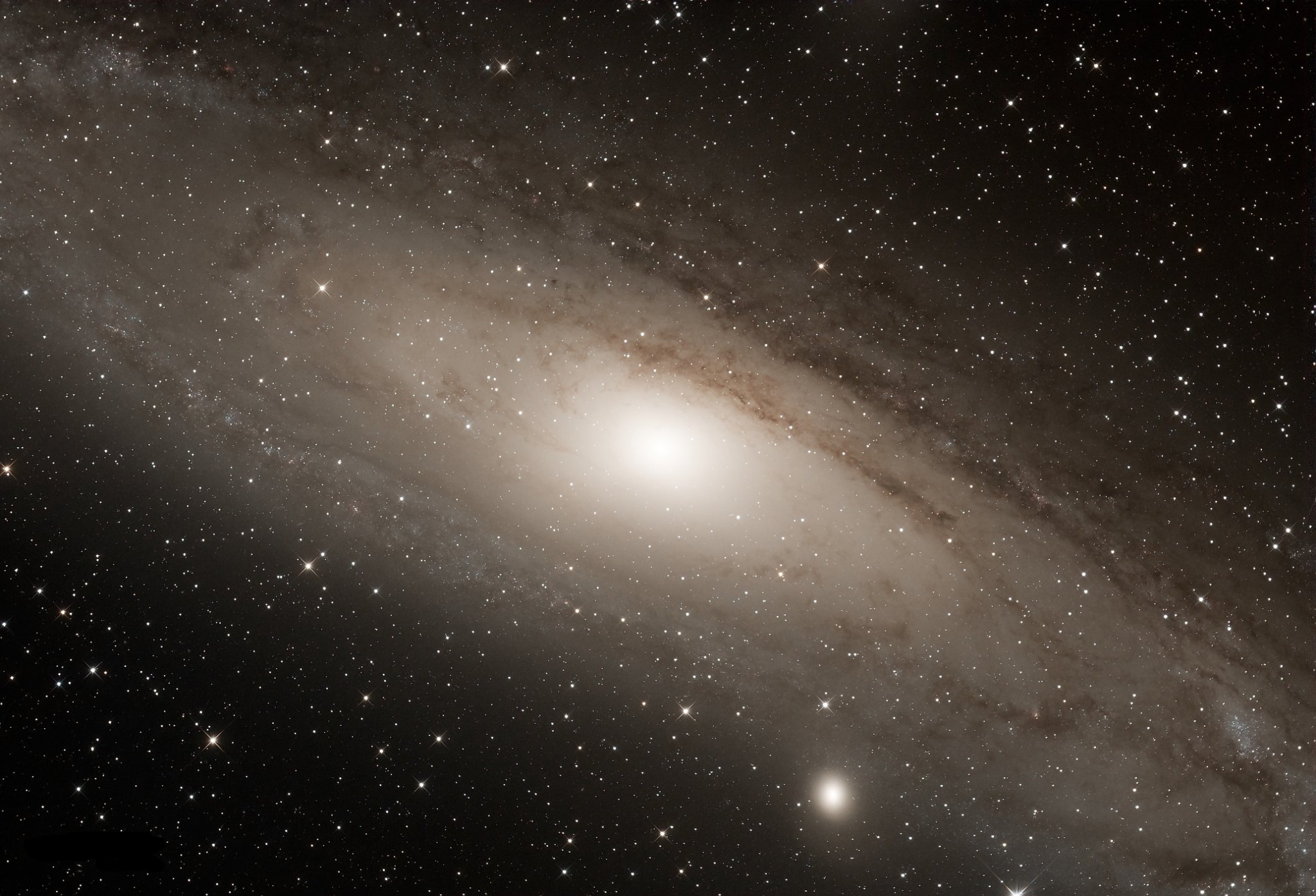

Voici une de mes dernières images avant de remiser le newton :

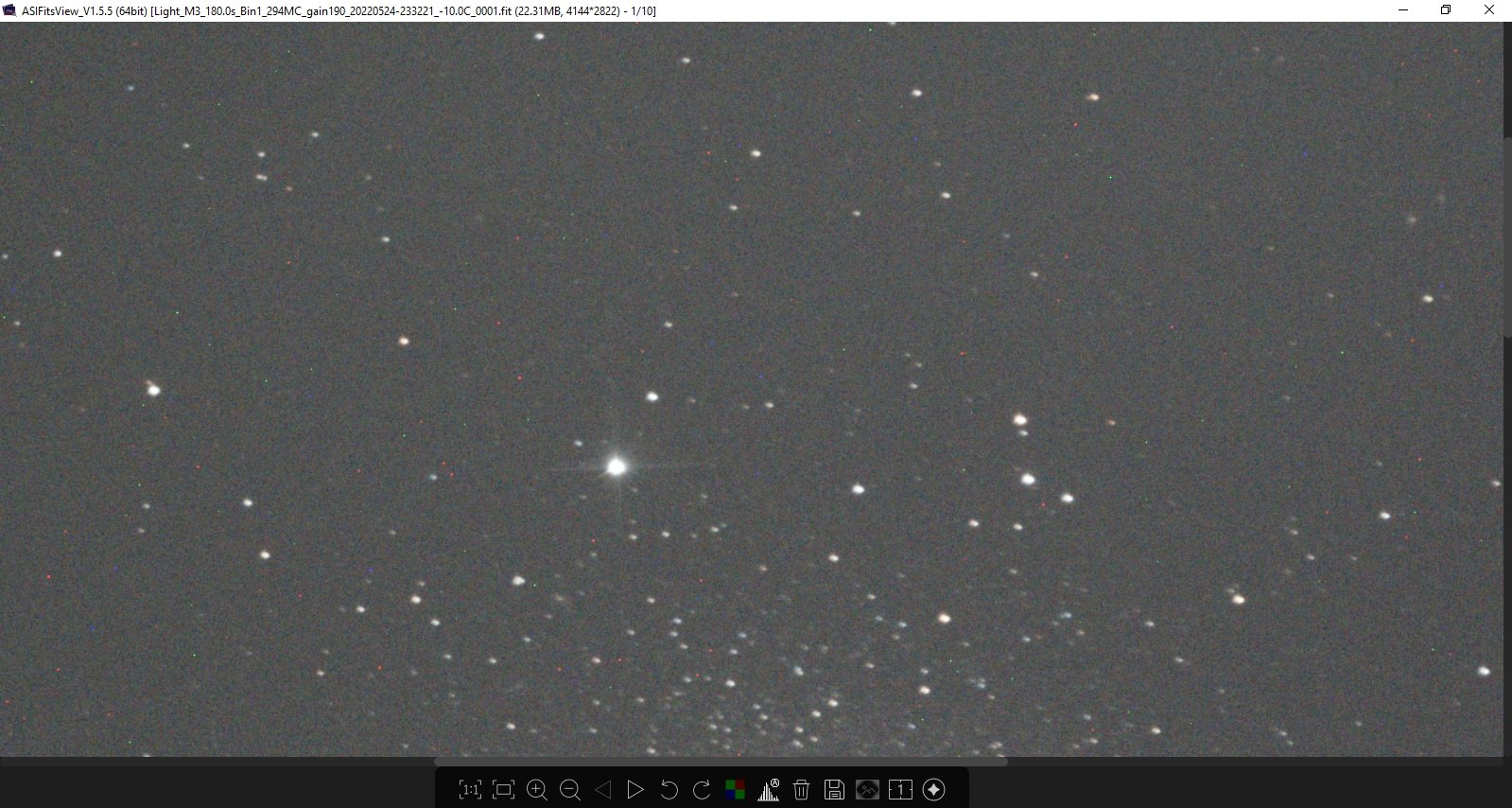

A y regarder de plus près cependant, j'ai quand même noté un truc que je n'avais pas vu au départ :
Les étoiles sont rondes avec comme une petite bulle qui se forme !
Donc il y avait peut -être déjà un petit quelque chose...

Sur ton crop de M31, tes étoiles sont en triangle, les cales de ton miroir primaire ne serait pas trop serrées ?
Sinon, même avis que @soulearth , commencer les tests avec le tube seul, sans correcteur ni filtre
Comme dit Soulearth, il vaudrait mieux nous montrer des images "à problème", car là ta M31 est bien super, à mon goût.
Si ce qui te gêne, ce sont les étoiles avec la très très légère "corne", comme tu dis, sur le côté, visible quand on grossit l'image... perso, je ne m'en serais jamais rendu compte ;)
Donc, si tu as des soucis de collimation, c'est que ton image doit être bien crade, non ?

Les images bien crades sont dispos via les liens que j'ai communiqués au début
Je ne vois aucun lien dans ton message, juste l'image de M31.
Phil49 a écrit : ↑
27 mai 2022, 09:23
mais bon voici un exemple de M3
Merci. Je ne suis pas un expert en collimation (justement :D ) mais il me semble qu'une fois l'alignement des miroirs fait au laser, il faut faire la collimation dans le ciel en grossissant fortement une étoile rendue floue (en plus et/ou en moins) et que l'aspect général de l'image, c'est plutôt les soucis de tilt, backfocus, miroir trop serré (à desserrer après transport), etc. bref, de la mécanique.
Les "pros" en collim t'aideront sur tout ça. Je pense qu'ils ont l'habitude ;)

M3 est une des premières que j'ai effectuées avec 5 sec et le CC monté.
A noter donc que c'est le résultat du desserrage des pattes du primaire, de la nouvelle collimation du secondaire faite à l'Ocal et validée au Cheshire et Taka la veille.

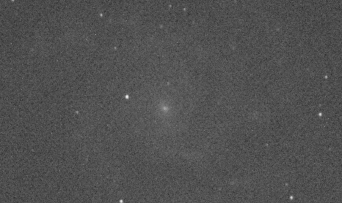

Voici ce qu'on peut voir de ta M101.
Zoom 200% au centre:
Franchement, au centre, y'a rien à voir avec ta M31. Pas d'étoiles franchement en triangle.
Petit inspection ASTAP:
Sur les bords des étoiles légèrement allongées pouvant laisser penser à un backfocus de correcteur de coma a fignoler mais la encore, rien de bien méchant.
Le tilt via SIRIL:
Même pas de tilt excessif.
Messages : 9187
Newton 200/800 aide collimation
Message par soulearth » 28 mai 2022, 14:50
Bon, pour le tilt et fwhm, SIRIL conseille de bosser sur une brute ( https://siril.org/fr/download/2021-11-2 ... 1.0.0-rc1/ ). Et je préférè ne pas bosser sur un tiff pour la FWHM.
Donc voici ce que ca donne sur les 3 brutes que tu as partagé.
14:38:51: Étoiles: 237, Moyenne tronquée[FWHM]: 2.79, Tilt du capteur[FWHM]: 0.25 (9%), Aberration hors axe[FWHM]: 0.10
Étoiles: 231, Moyenne tronquée[FWHM]: 2.84, Tilt du capteur[FWHM]: 0.29 (10%), Aberration hors axe[FWHM]: 0.11
14:39:30: Étoiles: 220, Moyenne tronquée[FWHM]: 2.79, Tilt du capteur[FWHM]: 0.23 (9%), Aberration hors axe[FWHM]: 0.15
Le tilt est toujours très bon et la FWHM nettement meilleure.
Si je me plante pas tu utilises un 200/800 avec une 294 avec des pixels de 4.63um. Ca te fait un échantillonnage de 1.19"/pixel.
2.79 x 1.19 = 3.32.
Une FWHM de 3.32" c'est dans la bonne moyenne. Rien d'aberrant, c'est même plutôt bon.
Avant de sabrer le champagne on va attendre l'avis des copains, mais je ne voit rien d’inquiétant. On est plutôt dans du peaufinage de collim sur étoile et backfocus a mettre au poil, mais c'est tout.
