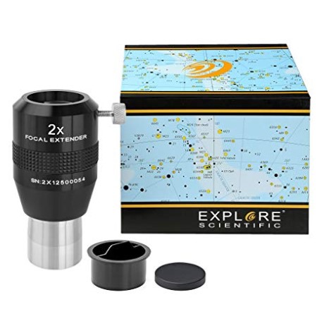

Message par Greenood » 20 juin 2019, 21:33
Je viens de recevoir mon Focal Extender 2x
(j'ai failli prendre le 3x mais de 1 il était à 100€ vs 60€ pour le 2x et de 2 je ne voulais pas refaire la même erreur qu'avec le 5x tout much)
avec le 2x je suis à un échantillonnage de 0.59" par pixel pour 0.89 arc/secs de Dawes limit.
niveau qualitatif (emballage + aspect général) l'ES est clairement au dessus de tous mes autres barlows
(même la boite est terrible :mrgreen: )
Annotation 2019-06-20 213518.jpg (40.27 Kio) Consulté 6952 fois

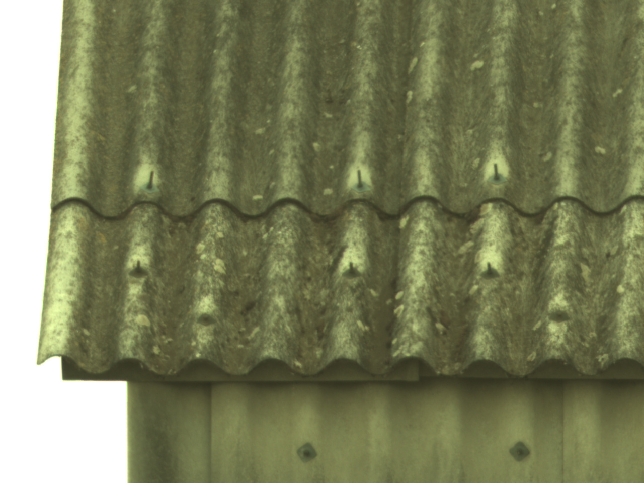

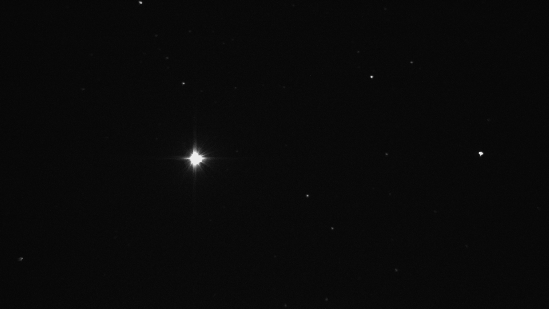

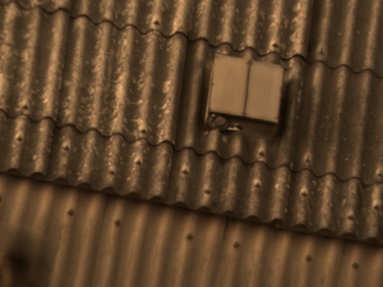

bon place aux tests:
image de référence à x1 (on retrouve cette aspect brun :mrgreen: )
avec RDF à 0.4x
et enfin ES 2x (à partir de là on voit bien la turbu - en même temps j'ai fait le test à travers la fenêtre ...... )
je voulais faire une image avec mon 5x Keppler, mais pas réussi à faire la map sur le toit
j'ai fait un test avec oculaire
Oculaire 6 mm + Barlow (=3 mm) Vs Oculaire 4 mm
Et bien j'ai pas trouvé de différence de piqué
j'ai même testé le 4 mm + Barlow pour le fun: ça commence à être moche et sombre, mais ya encore du jus.
rest plus qu'à tester sur juju, les nuages n'ont pas envie ce soir ........

Pour moi j'enleve le 'bien'
Bravo pour tes essais , elle a l'air tres bien cette x2

l'image avec le rdf est vraiment floue :(
je ne sais pas si ça vient du réducteur en lui même, ou de l'alignement du capteur dans le PO, c'est assez galère de faire une bonne map à f/2.
en mode ciel, j'ai pas mal d'étoiles de formes pas très très ronde, à tel point que all plate solver est souvent dans les choux.
difficile de s'y retrouver dans toutes ses formules optiques.

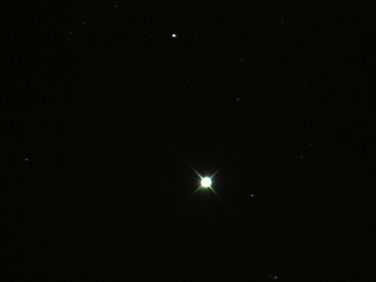

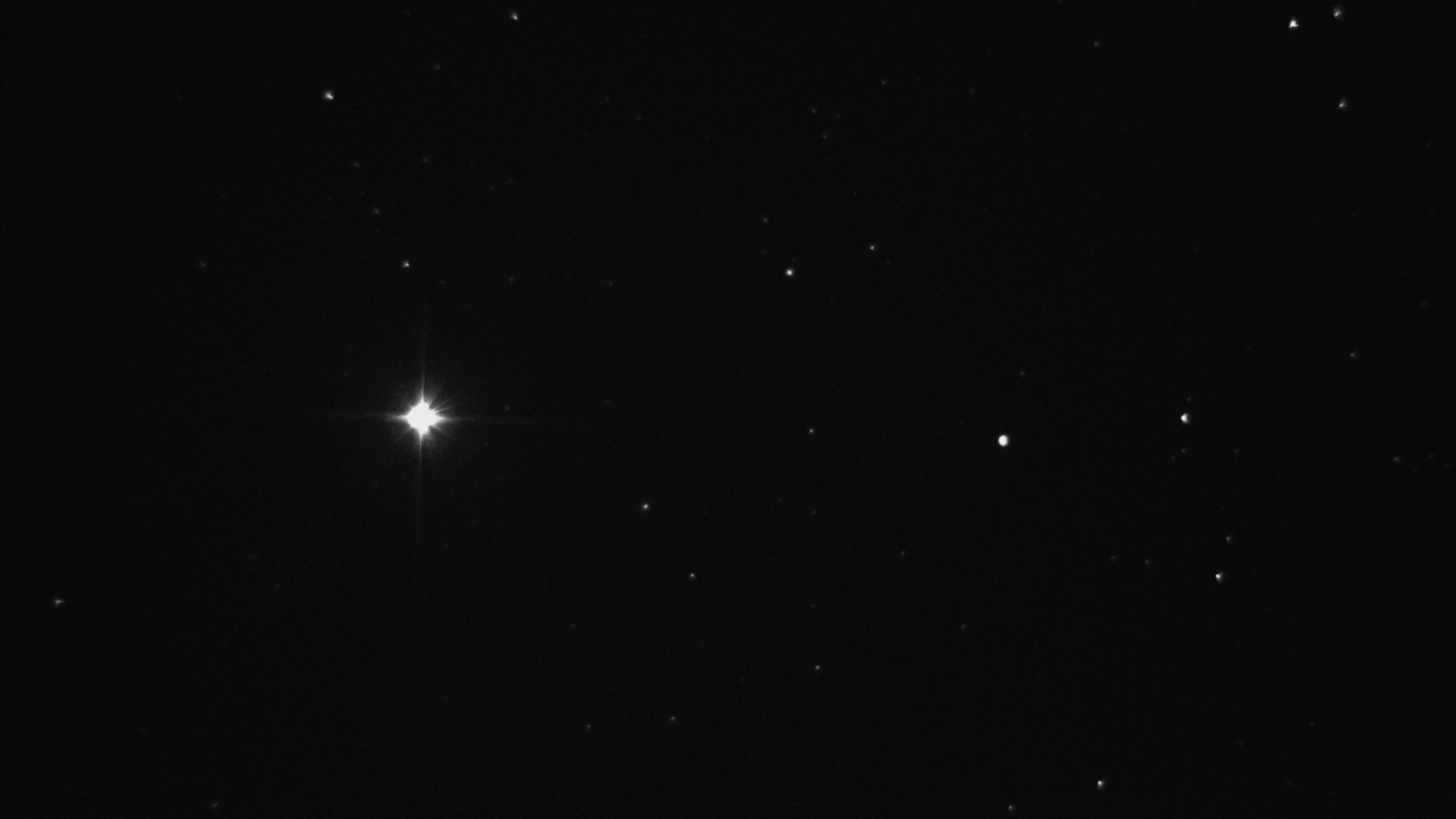

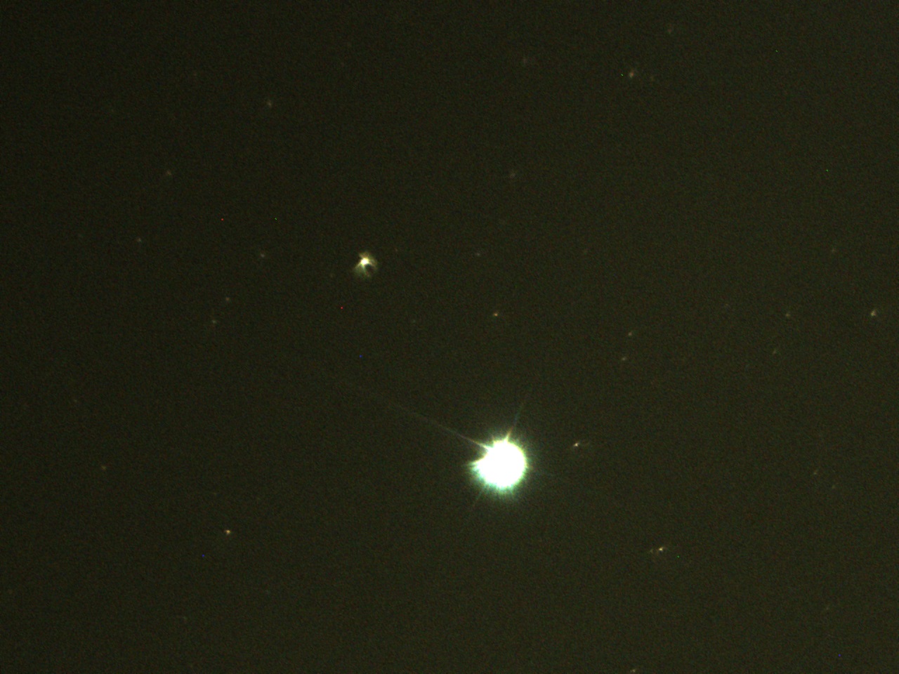

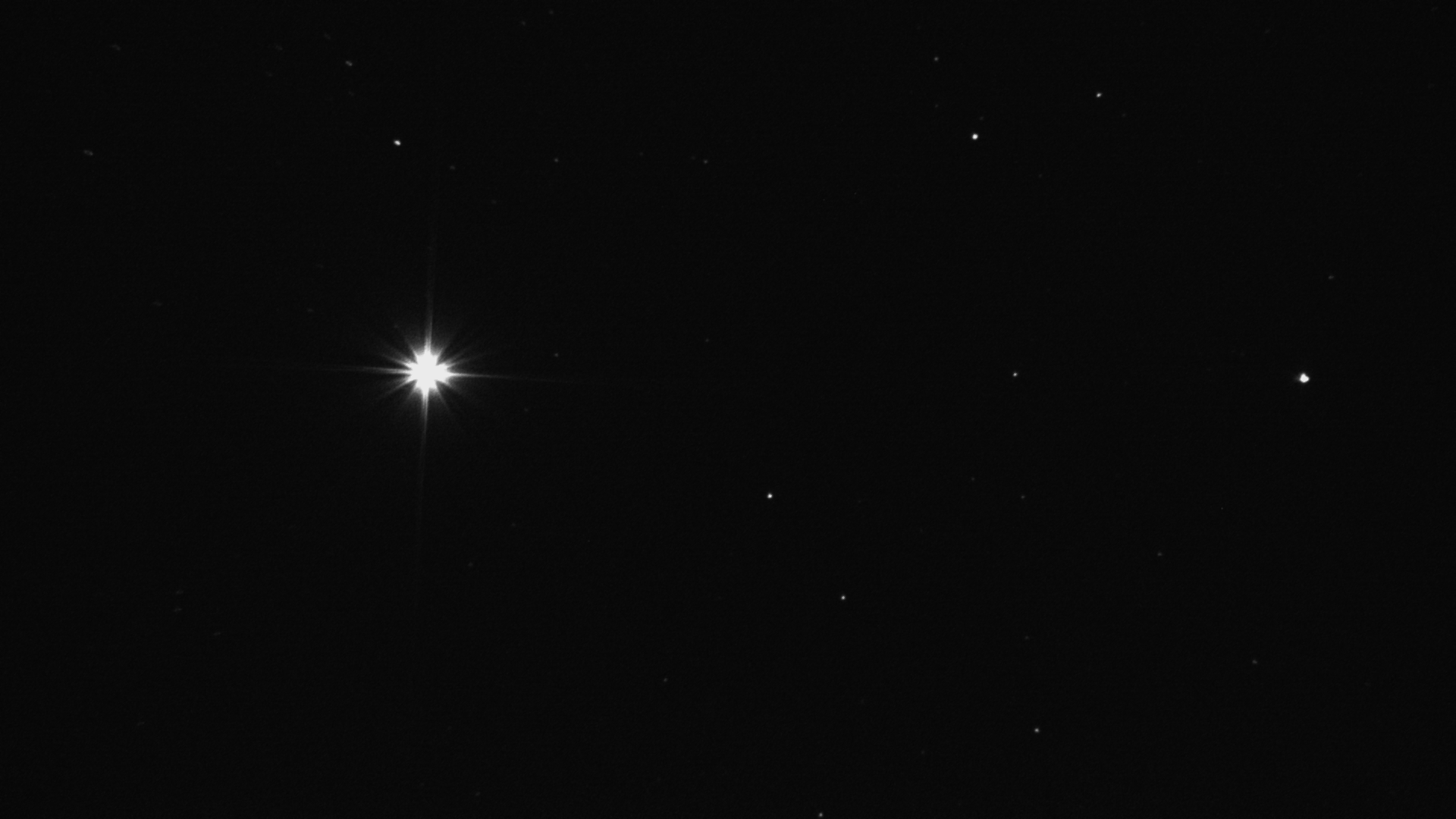

petit bilan rapide
je posterai les images plus tard
les configs:
config 1: pas de réducteur
config 2: 0.6x RDF TS+spacer 20 mm
config 3: 0.4x RDF Svbony+ spacer 20 mm + adaptateur négatif
config 4: 0.4x RDF TS+full spacer+adaptateur négatif
bilan de jour:
config 1: la référence, meilleur piqué
config 2: franchement pas mal, légère dégradation de l'image
config 3: map difficile, fort chromatisme, pas top
config 4: c'est pas top mais meilleur que 3
bilan sur étoile (alkaid):
config 1: toujours la référence (logique)
config 2: pas mal, aigrette propre, confirme le test diurne
config 3: l'étoile est bien ronde, aigrette invisible, fort chromatisme
config 4: les aigrettes sont bien visible, mais étoile en forme de cacahuète
au final la config 2 reste le meilleur compromis.

place aux photos
jour:
1x (désolé l'expo est aux fraises)
0.6x TS
0.4x TS
0.4x Svbony
nuit:
1x
0.6x TS
0.4x TS
0.4x Svbony

Je vois que tu as des résultats proches de ce que j'ai rencontré sur mon Dobson.
Par contre comment expliquer que sur le 1x ou 0.6x l'étoile n'est pas ponctuelle ?
Tu peux me donner la références de ton réducteur 0.6 ?
Greenood
Messages : 1382
Test Réducteur de Focale et Barlow (TS Optics, Keppler, Explore Scientific, Svbony)
Message par Greenood » 20 sept. 2019, 09:42
Falconpage a écrit : ↑
20 sept. 2019, 09:00
si tu parles des aigrettes (la croix) c'est à cause de l'araignée.
la taille, à cause de la surexposition
le fait qu'elle ne soit pas ronde ronde ou le dédoublement des aigrettes, le suivi pas top
j'espère avoir répondu à ta question ....

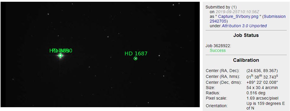

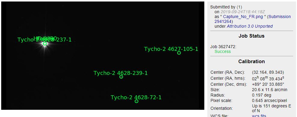

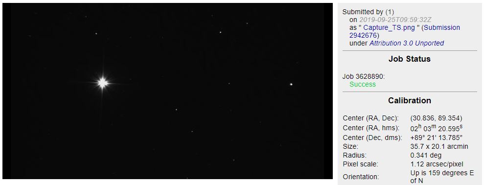

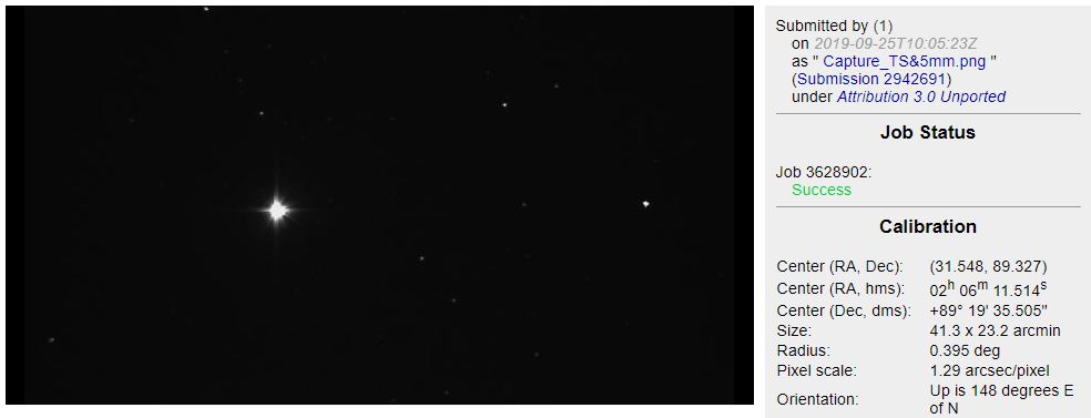

Message par Ubuntu » 25 sept. 2019, 16:27
Bon hier pas mal de nuages (depuis 2 semaines :twisted: ) mais j'ai pu quand meme faire des tests sur la polaire avec le TS et le SVbony:
Je rappelle que ma cam a une rallonge C-mont vers 1.25" de 25mm de long.
Telescope sans RdF:
Astrometry No RdF.JPG (53.44 Kio) Consulté 6578 fois
Avec le TS: ce qui donne une réduction de 0.58X
Astrometry TS.JPG (43.19 Kio) Consulté 6578 fois
Avec le TS et 5mm de rallonge: ça se détériore mais c'est encore acceptable ce qui donne une réduction de 0.49X
Astrometry TS&5mm.JPG (43.39 Kio) Consulté 6578 fois
Avec le TS et 15mm de rallonge: j'ai oublié de faire un snapshot mais de toute façon c'était pas beau a voir
Avec le SVbony: ce qui donne une réduction de 0.38X
Astrometry SVbony.JPG (46.67 Kio) Consulté 6578 fois

j'ai l'impression qu'on arrive aux mêmes conclusions.
je pense aussi rajouter un spacer de 5 mm pour atteindre 0.5x environ avec le TS
le truc c'est qu'il est sérré à bloc avec un autre spacer ..... pas trop envie de tout casser .....
