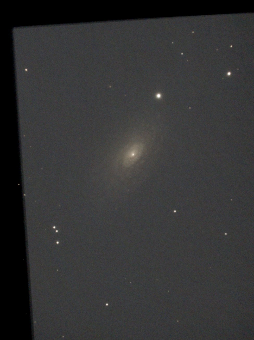

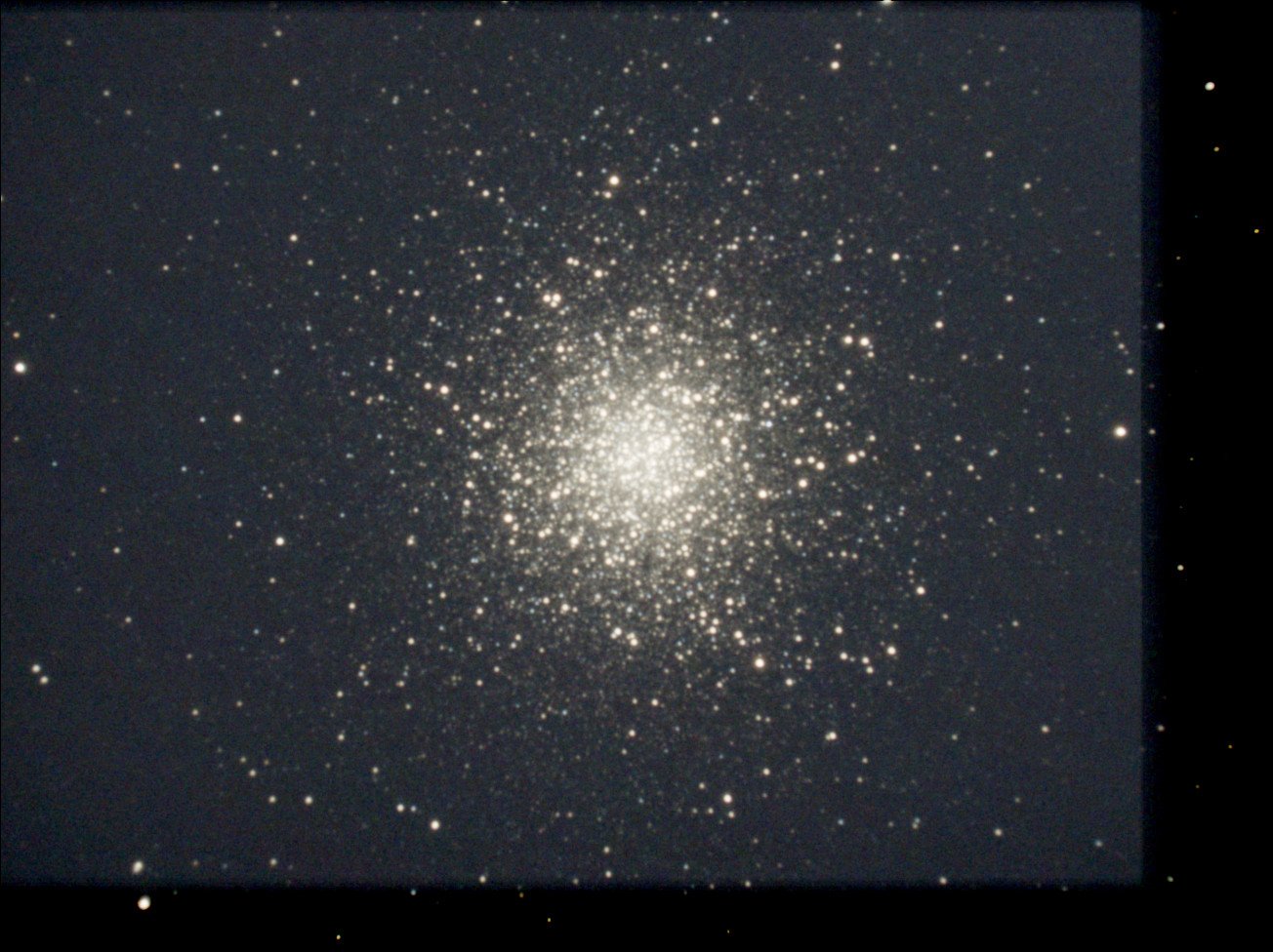

je possède un mak 127/1500 skywatcher (skymax monture AZ)
ces petite bête son très bien pour le planétaires après une bonne mise a température.
cela dit, avec un réducteur de fofo, il y a moyen de choper plus ou moins bien des objet du ciel profond en mode V.A.

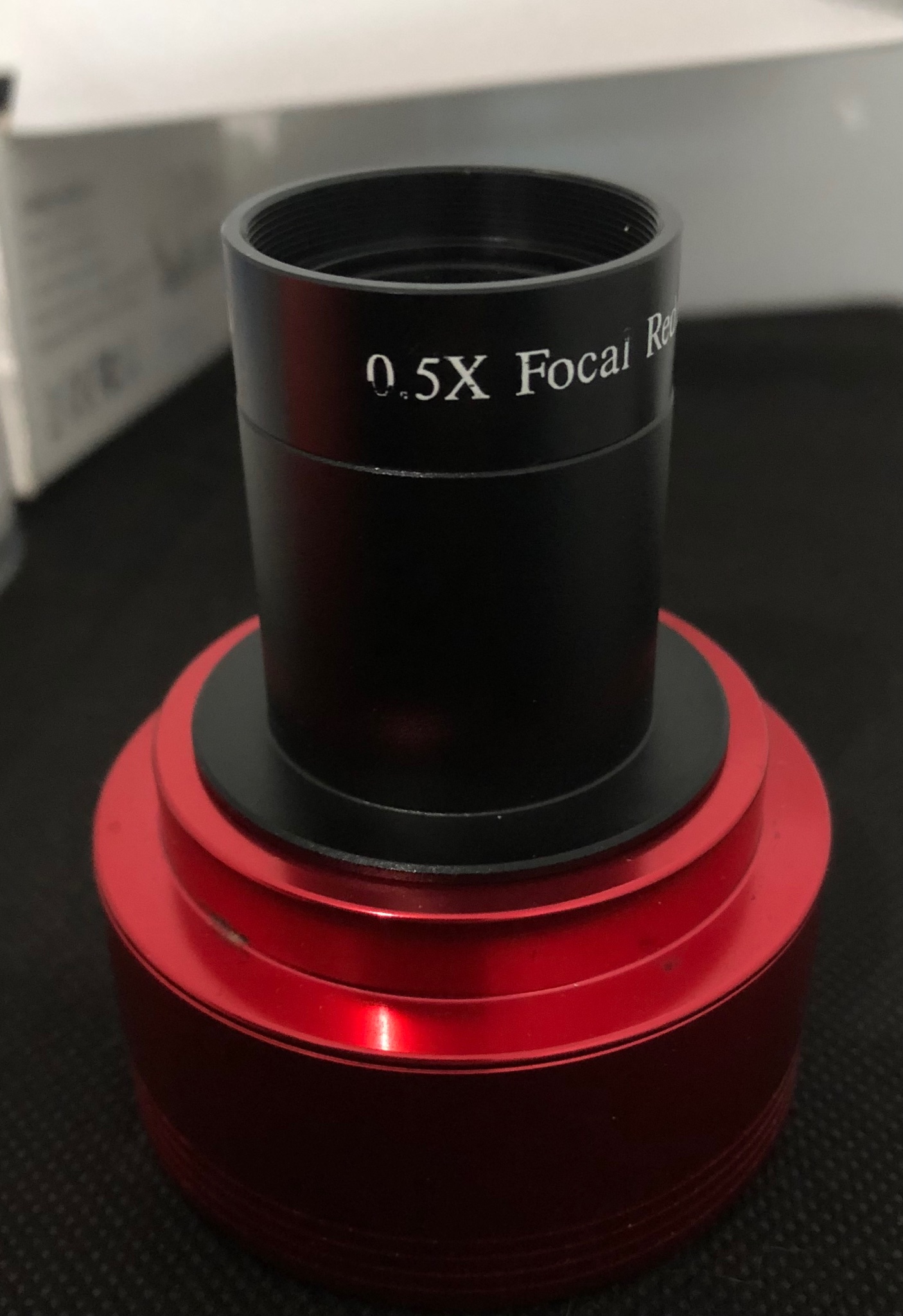

pour le réducteur, je me suis pas casser la tête, un antares 0.5x dans les 30/35 euros mis en place sur la l'adaptateur photo 31,75mm fourni avec ma 224mc (zwo)
avec ta monture, tu seras embêté avec la rotation de champ, cela dit bien compensé avec le logiciel (jusqu'à un certain point).
pareil pour le temps d'expo tu seras bridé + d'autre petit truc par rapport au champ (étoile de ref pour l'empilement trop peu nombreuse sur certaine cibles)
images issue de l'empilement avec une zwo 224 mc sans retouche (pour ne pas fausser ton jugement) avec la fameuse rotation de champ bien visible
Logiciel asilive

comment ca, le mak n'est pas adapté
Logiciel asilive

De mon côté il s’agit de ce modèle :
Mais y’a pas si longtemps j’ai regardé du côté du montage que tu dis (réducteur 0,63 avec la bague d’adaptation a visée)
