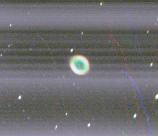

Bref, pour dire que x0,5 et à ce prix, c'est normal que l'image ne soit pas terrible. Mais ça dépanne.
Tu devrais pouvoir réussir à obtenir la mise au point avec ta focale d'origine, mais 1200mm c'est beaucoup (énorme même, j'allais dire ;) ) et là tu aurais du mal à suivre les objets ! Donc, il est très bien ton rdf :D (mais il déforme les étoiles)...
S'il y a des astuces, les pros du VA au dobson te diront.
Messages : 9187
Un peu d'aide pour Sharpcap ? sivoplé
Message par soulearth » 08 juin 2022, 19:06
Monkey Man a écrit : ↑
08 juin 2022, 18:55
Y a t'il un moyen de corriger la déformation ds étoiles ?
La déformation due au réducteur malheureusement y'a pas grand chose à y faire.
Par contre il y a peu être aussi un peu d'allongement lié au suivi perfectible. Pour ça, soigner la mise en station de la table autant que possible et raccourcir les durées d'exposition.
