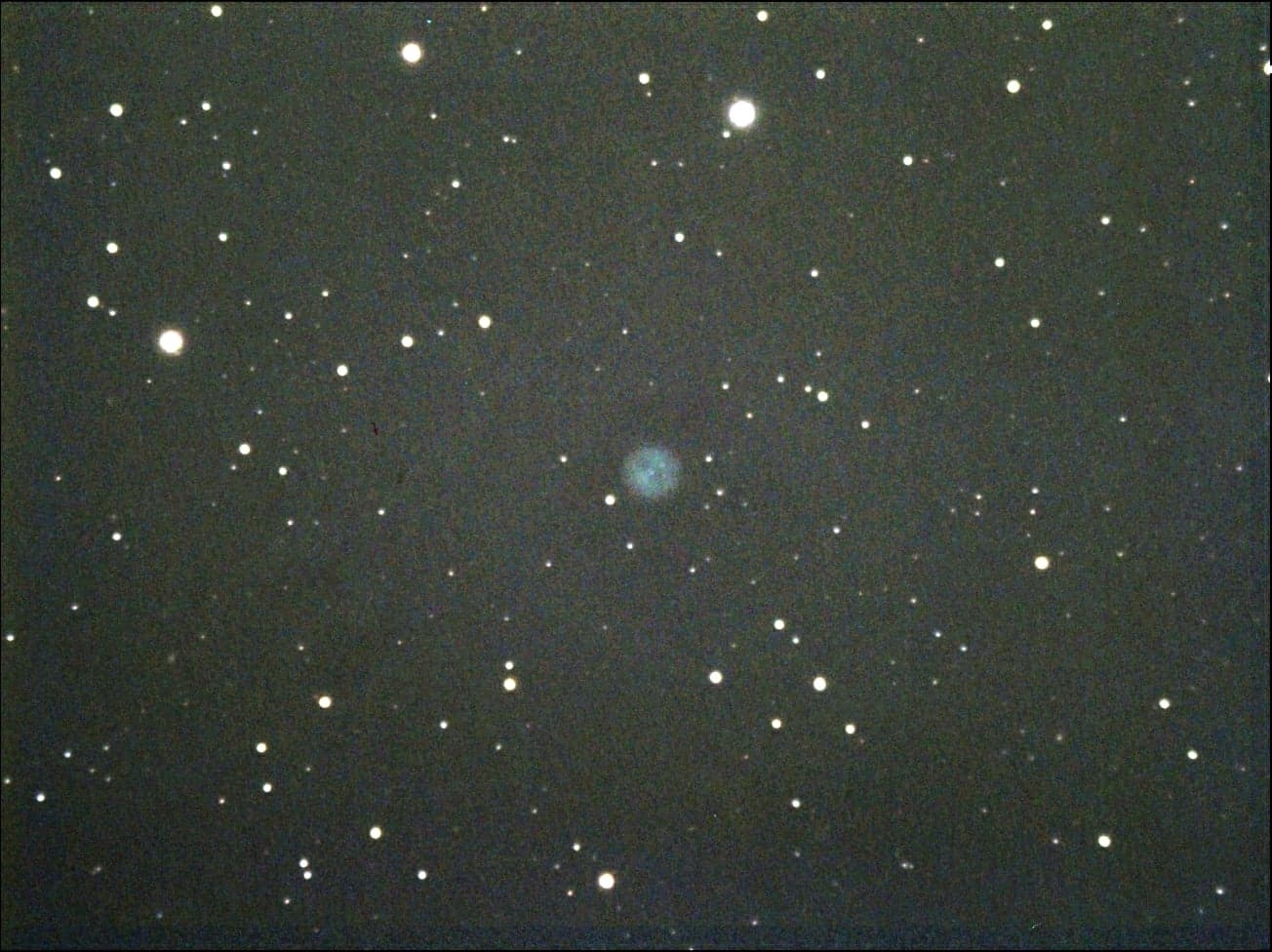

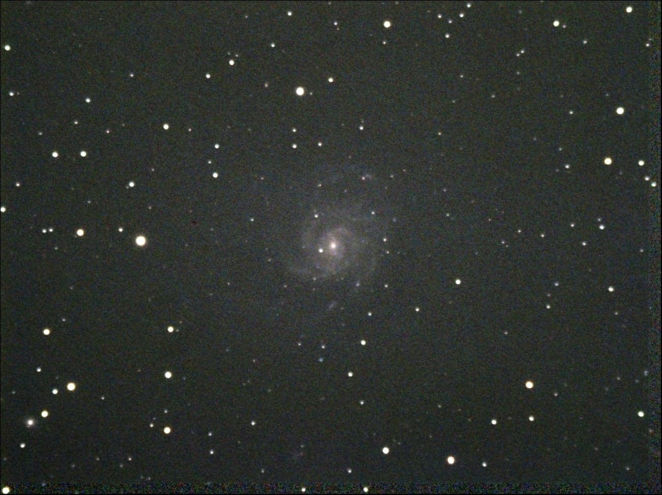

Les premiers résultats avec l'ASIAIR Plus, pas plus d'une trentaine de poses empilées (30s par pose) et un peu de retouche sur snapseed directement sur la tablette qui sert à piloter l'ensemble. Darks, bias et flat sont intégrés directement par le soft de l'ASIAIR.
Si vous avez des commentaires n'hesitez pas
Messages : 8228
Observations de Robot_Boy
Message par ouki » 12 juin 2022, 13:47
Perso j'aime bien p'tet travailler la mise au point et snapspeed ben pas trop fan
Messages : 16581
Message par clouzot » 12 juin 2022, 14:12
Bravo pour ces débuts !
Comme Ouki : bosser un peu la MAP, il reste un peu de marge. J'avais proposé ici-même un masque de Bahtinov pour l'EvoGuide50ED, à imprimer soi-même ou à faire faire en ligne
viewtopic.php?f=18&t=1670&hilit=Bahtinov
Sinon, à quel gain travailles-tu avec cette 224 ? Sa capacité en dynamique (full well) est limitée certes, mais tu peux probablement dépatouiller un peu ces étoiles saturées et gratter un peu de détail dans les hautes lumières.
Enfin, pense à noter le temps de pose que tu utilises et le nombre d'images empilées. Ca nous donne aussi des idées sur ce que tu as mis en oeuvre !

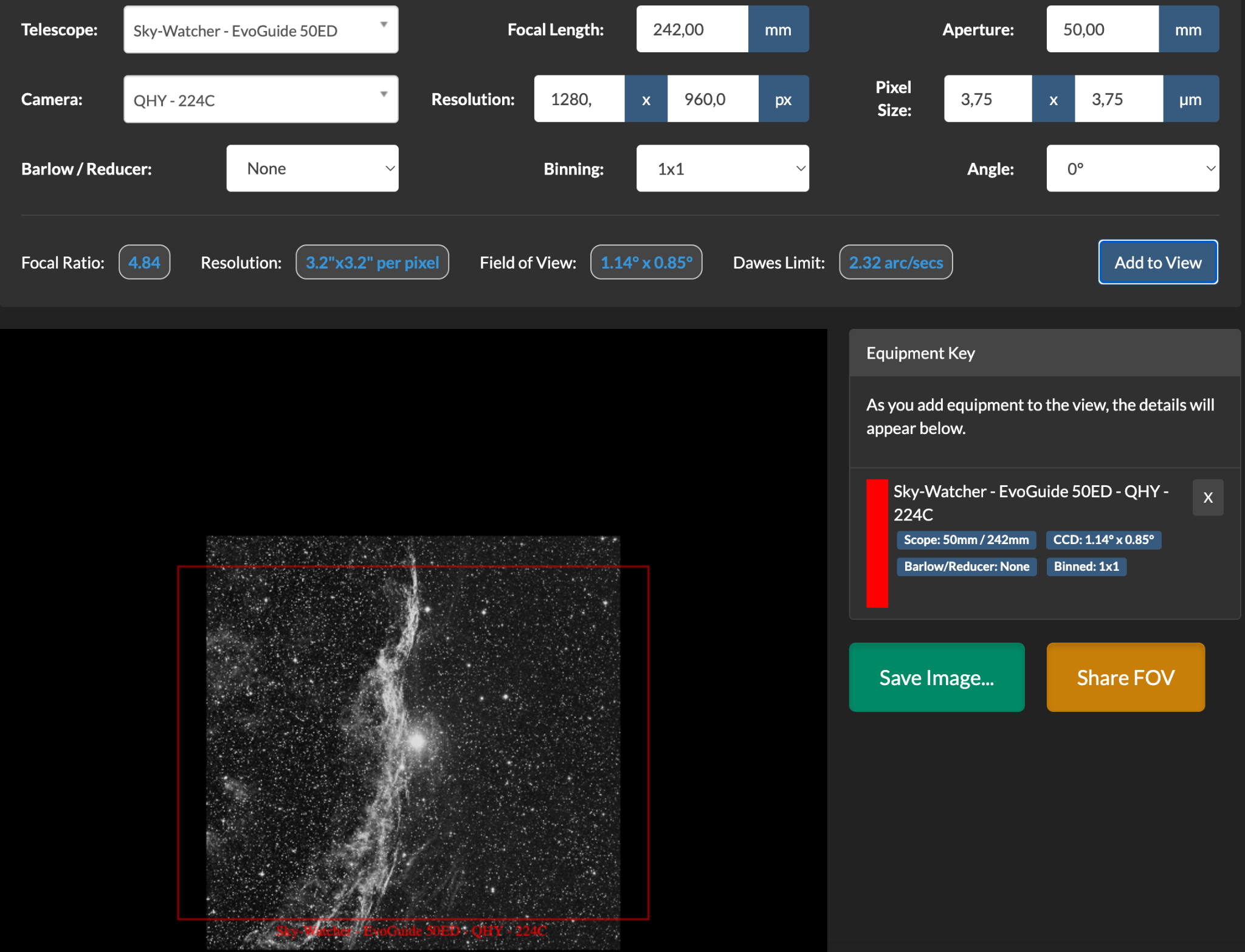

Message par Olivier-Fantasy » 12 juin 2022, 20:56
Robot_boy a écrit : ↑
12 juin 2022, 20:38

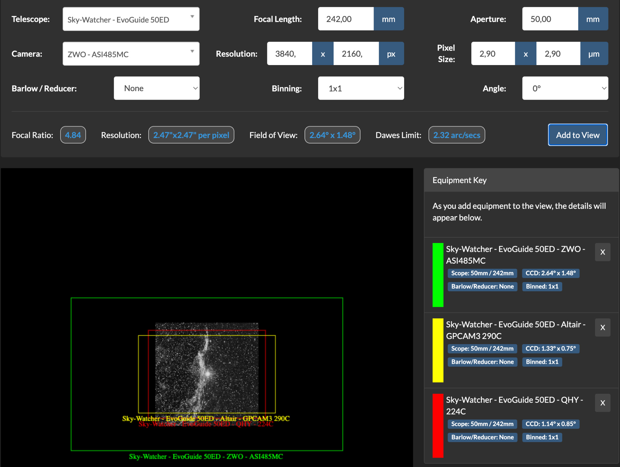

Vous pensez quoi de la 224? Vous recommanderiez quoi pour la 50ED en non refroidit?
La 50ed a une très courte focale, donc "théoriquement", il te faudrait des petits pixels... et la 224 a des gros pixels ;)
Du coup, tu as un échantillonnage très en dessous ce que tu pourrais : 3,2" au lieu de 1" recherché... cela veut dire que tu pourrais avoir une FWHM / qualité de ciel à 9,6 avec ta caméra (on compte 3x la résolution)... et le ciel en France est plutôt dans les 3 ou 4" (ou mieux !!) - pour être à 9,6 je n'ai jamais vu ça, mon pire était dans les 6-7... et on n'y voyait plus grand chose. Bref, pour dire que tu n'as que très peu de détails, grosso modo.
Avec une 290, pas récente, ton échantillonnage serait un poil mieux (2,47"), pour un cadrage équivalent... Et si tu passais sur une 485, tu aurais même carrément encore plus de cadre :
Et avec la Player-One 585, la caméra non-refroidie la meilleure en ce moment (et au même prix qu'une 485, car en promo pour son lancement), tu as un chouïa plus de cadre, mais surtout une caméra encore plus sensible :
Voilà :)

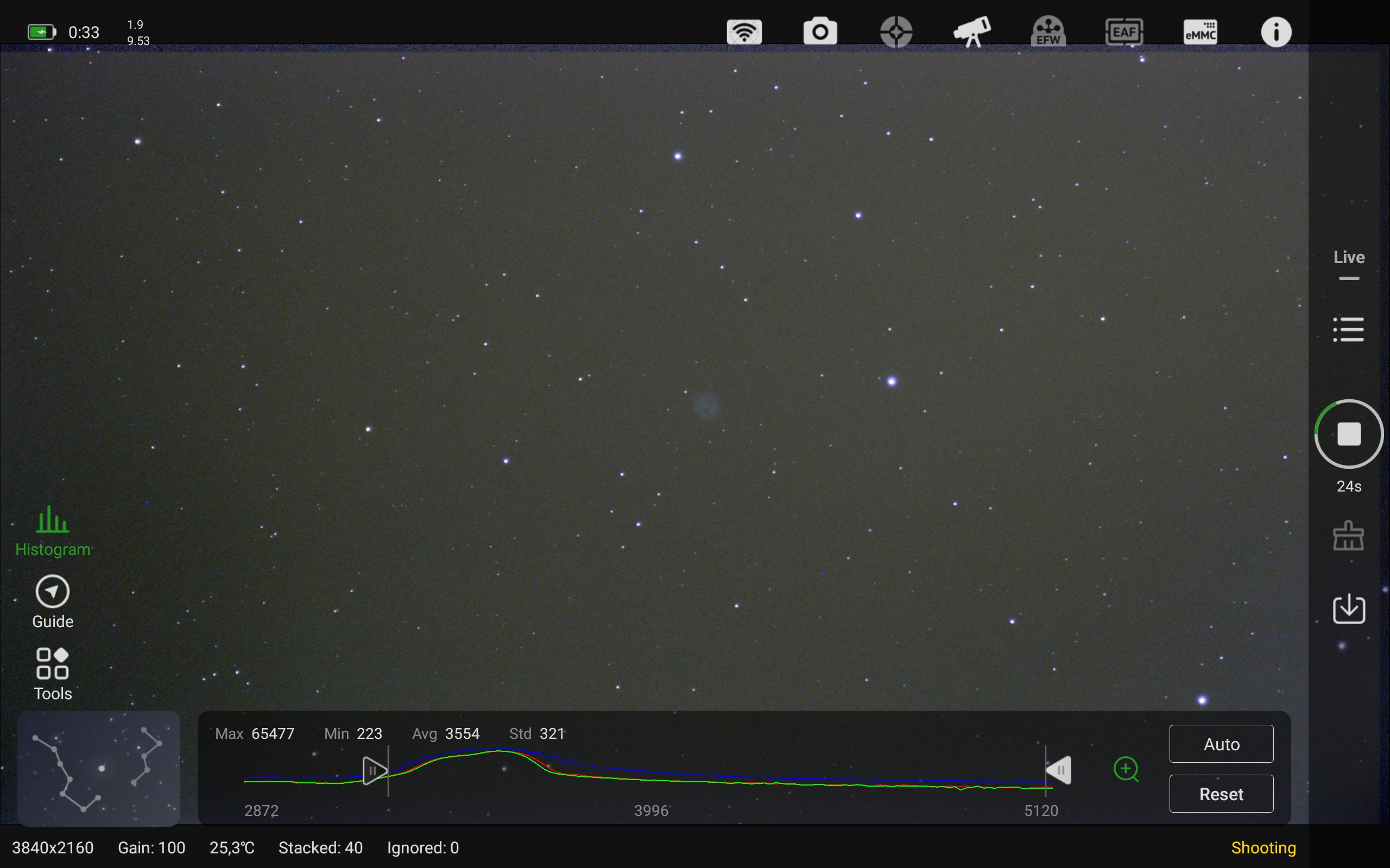

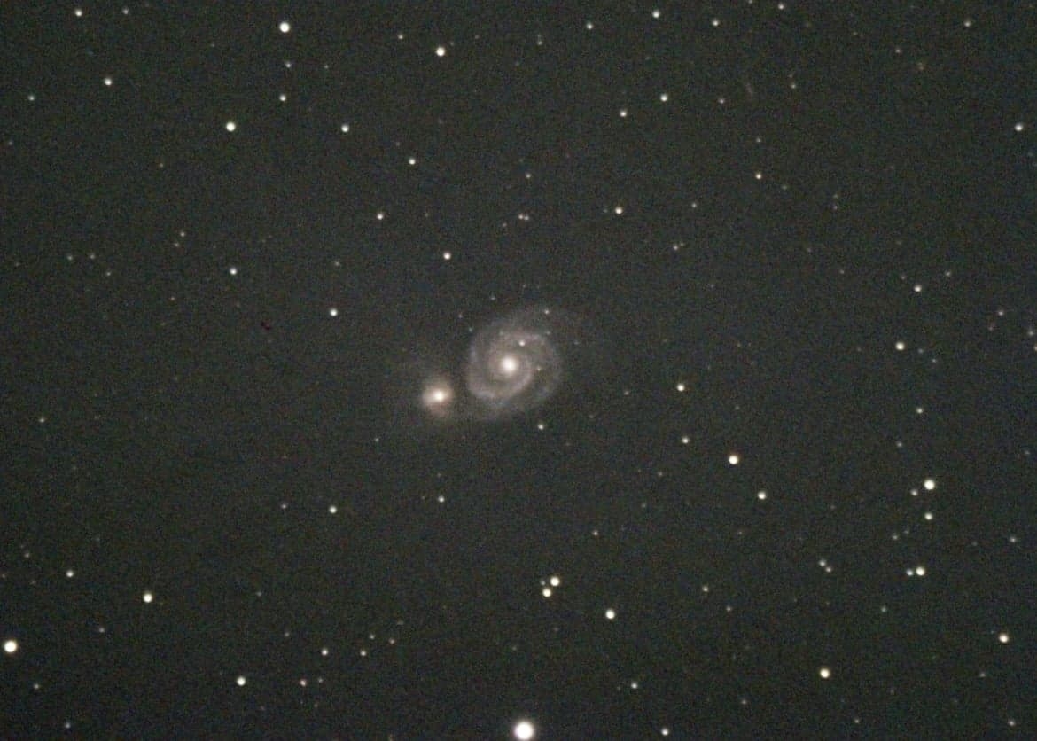

Message par Robot_boy » 18 juin 2022, 13:28
Suite à vos conseils je suis passé sur une ASI 485 avec le correcteur de champs et le filtre IR/UV.
Darks et bias réalisés à l'arrache et pas de light, poses de 30 secondes.
M17 featuring un morceau d'immeuble:
Capture d'écran:
Image sauvegardée:
M97 qui a du mal à sortir:
Capture d'écran:
Image sauvegardée:
Puis forcément un test sur M27
Quel gain recommanderiez vous?
Quel serait l’intérêt, s'il y en a un, de remplacer le filtre IR/UV par un CLS?
Dans l'ensemble ça me semble un peu sombre :/ mais le gap avec la 224 est incroyable :o
Messages : 11927
Message par pejive » 18 juin 2022, 13:37
Je te déconseille le filtre CLS (sauf si tu en as déjà un); j'ai souvent eu des reflets bizarres avec ce genre de filtre...
Pour le gain tu peux tester 150 à 250, mais il est préférable de ne pas trop l'augmenter

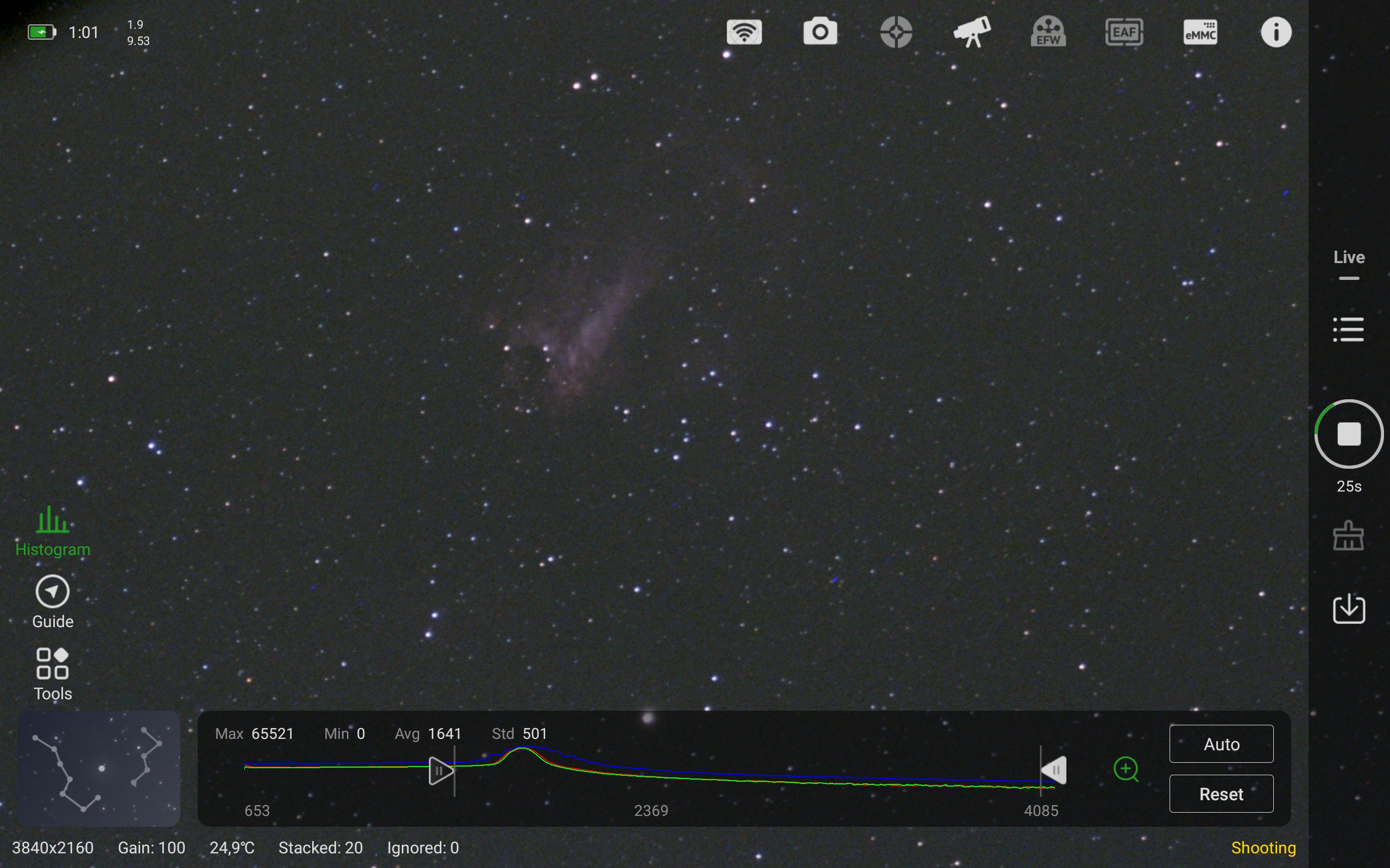

Comment faire sortir les détails des filaments?
(100 poses - 30s - Gain 100)

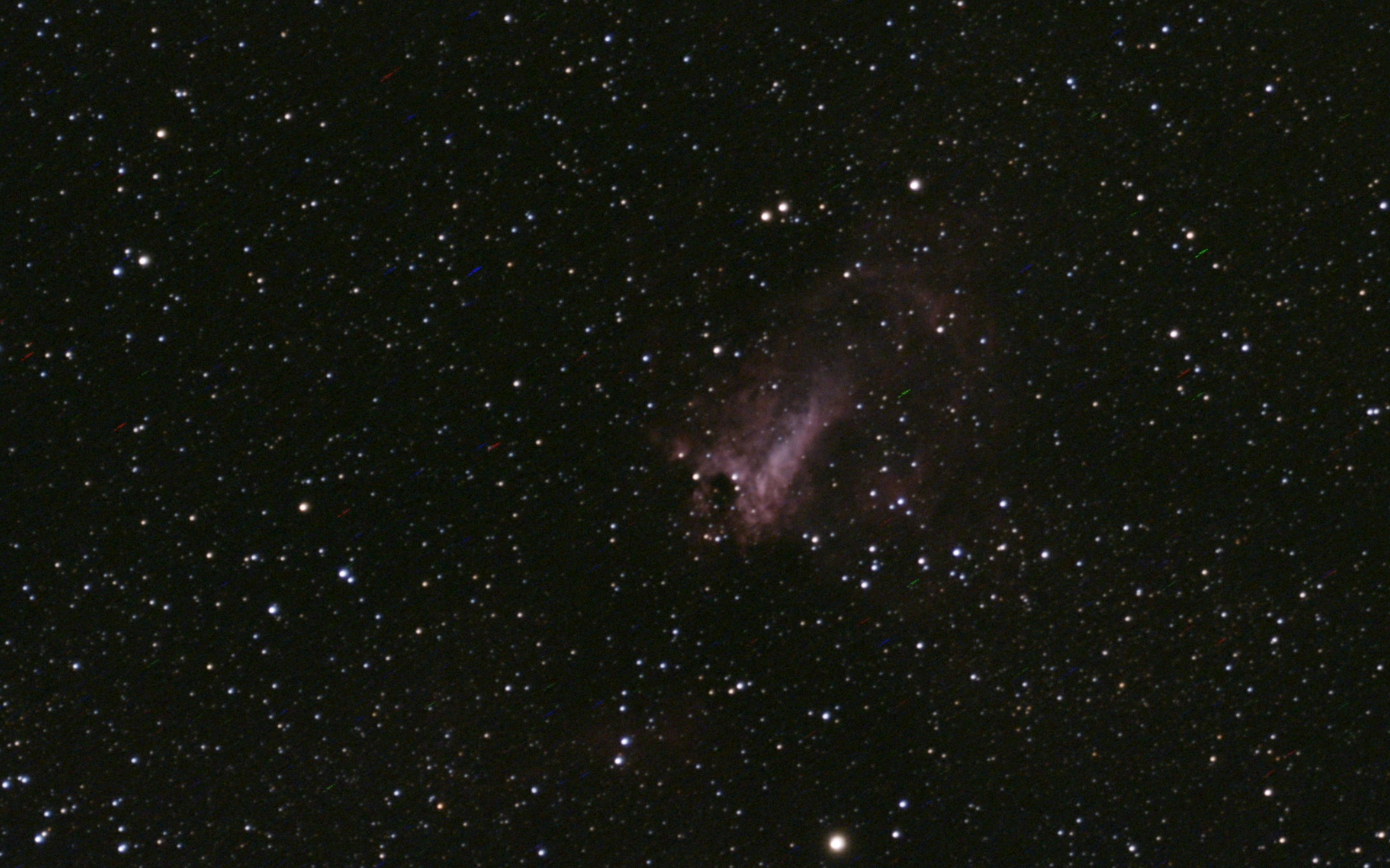

sinon le reste des observations d'hier soir (60 poses - 30s - Gain 100) - M16 et M17
Messages : 8228
Message par ouki » 19 juin 2022, 11:48
Je trouve les résultats vraiment pas mal du tout :clap:

19 juin 2022, 10:55
Comme déjà dit : en trouvant comme régler l'image dans l'Asiair (perso, je ne sais pas faire : à compter que ce soit possible ;) )...
Sinon, rajouter le contraste après coup (et un brin de denoise, tant qu'on y est). Mais sur les voiles, rien ne faudra un filtre adapté et des poses de 60s.
(et améliorer la mise au point et trouver comment virer le chromatisme)
