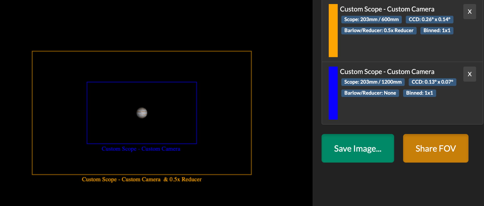

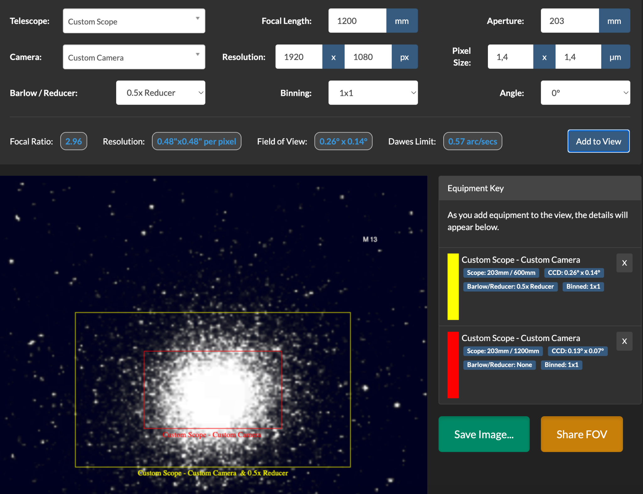

Sur M13 (en rouge, sans réducteur / en jaune, avec réducteur de focale) : https://astronomy.tools/calculators/field_of_view/
Pas étonnant que tu tombes à côté : il te faudrait une précision diabolique pour avoir ton objet à l'écran ! Cela confirme donc ce que je t'écrivais au-dessus : tu dois voir parfaitement... le fond bien noir du ciel
Si tu vois les étoiles, tu dois voir le reste... mais là, avec un cadre si minuscule, faut avoir de la chance pour tomber dessus, encore plus au dobson

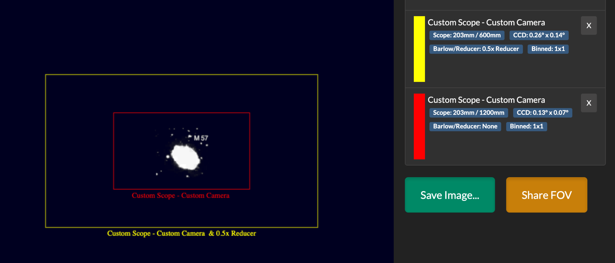

Et M57 dans la Lyre, c'est minuscule aussi, donc pour le trouver : bon courage, avec un cadre si petit.
Mais si tu y arrives, ça donnera ça :
Sans le réducteur, autant dire que c'est impossible, et dès que tu bougeras le dobson, tu le perdras.
Et avec le réducteur, ça doit déjà être bien difficile (et pas évident à conserver dans le cadre, quand tu vas bouger)...

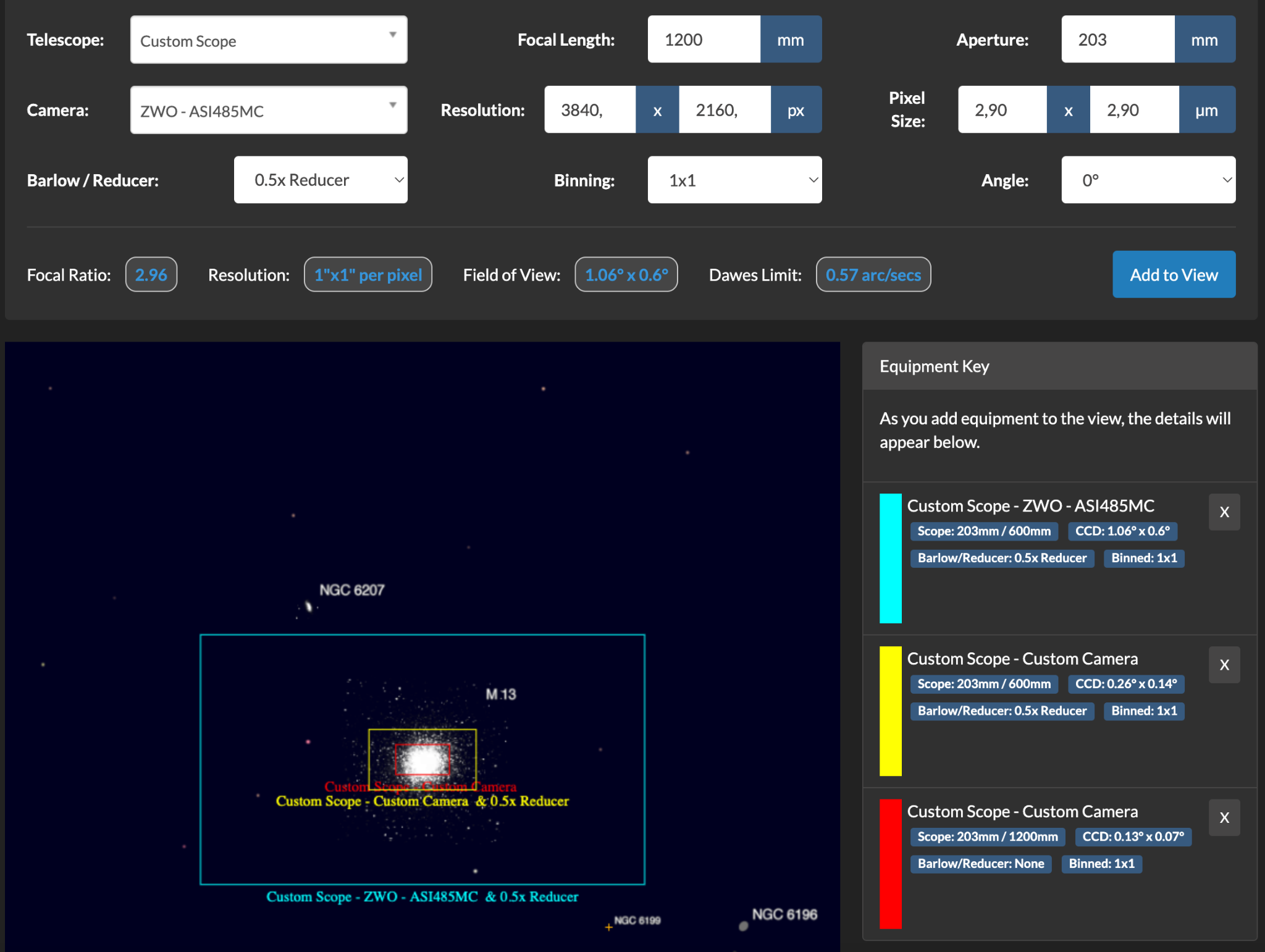

Avec la 485 et ton réducteur, tu seras pile au bon échantillonnage (donc parfait pour ton guidage, ton suivi) et bien plus confortable pour le cadre (et donc pour trouver les cibles !) :
