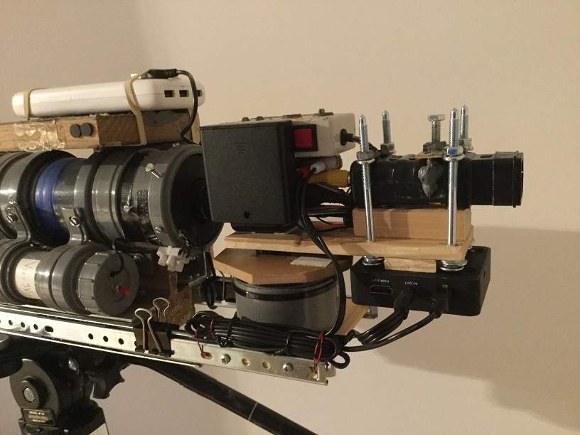

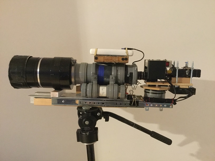

La configuration actuelle est la suivante:
- Objectif Catadioptrique: maksutov (MTO): D=100 mm, F=700 mm (environ),F/D autour de 7.
- Intensificateur d'image: P8079HP cascade 3 étages (EEV): photocathode S25 (300uA/lm), gain autour de 100000, diamètre de photocathode de: 25mm (taille de "pixel équivalent" pour une resolution de 40 lp/mm, d'environ 13 um de coté), G=X0.9.
- Camera couplée à l'écran phosphore du tube: WATEC 120n+ (integration variable, contrôle Gamma, gain variable), objectif CCTV (Computar: f=8mm, f/d=1.4-16) utilise en mode macro.
- convertisseur signal video / digital (.AVI) et enregistreur sur carte SD 16GB (Ezcap 272), trouvé sur E-Bay: https://www.ebay.com/itm/ezcap272-HD-Vi ... d872fafd79
- oeilleton LCD 640X480: VF-2C.
(les parties grasses soulignées, correspondent aux dernières modifications apportées pour cette version, par rapport à mon ancient projet)
Grossissement visuel total compris entre x15 and x20.
- un powerbank pour le convertisseur, et divers packs batteries pour la Watec, le P8079HP et l'oeilleton.
session briocolage habituelle et voilà...

Faut vraiment que je teste ton systeme de chariot tiroir.
Lambda
Messages : 1529
Re: "ICCD du pauvre", quelques améliorations et cogitères...
Message par Lambda » 25 juin 2019, 12:57
Franchement, c'est vraiment pratique, ce système de chariot....
Quand j'ai besoin de bricoler sur mon montage, je libère et recule le chariot pour désolidariser la caméra et ses accessoires du tube lui-même et bosser à l'aise dessus sans avoir besoin de systématiquement tout démonter.
Cela permet de mettre ce que tu veux en 2 temps trois mouvements, derrière le tube, ou même un scope classique où tu ne voudrais pas trop solliciter le porte oculaire en y induisant un porte à faux....
À choisir des rails de tiroirs les plus gros possibles, pour avoir de la marge de manoeuvre, niveau poids embarquable admissible...
à+,
Lambda
