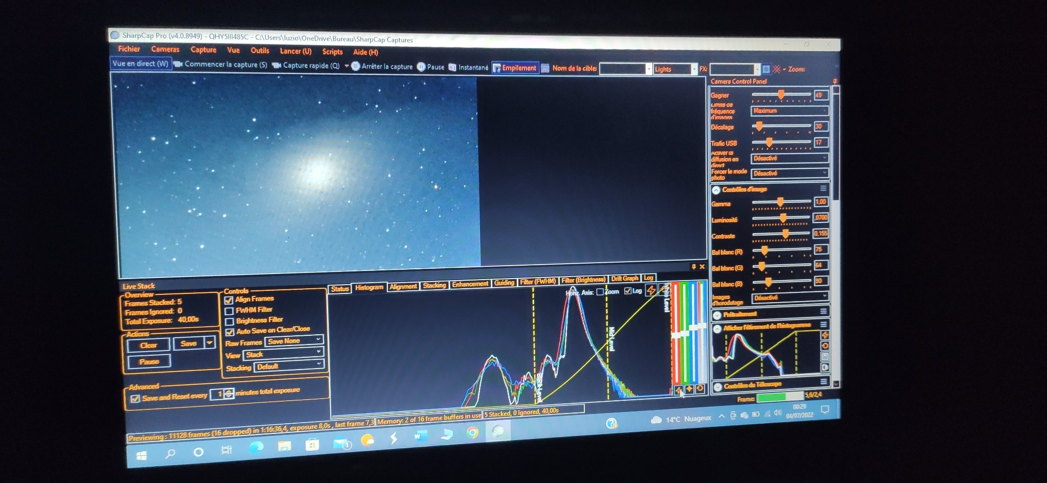

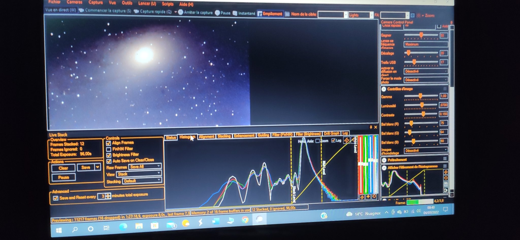

Après avoir passé des heures avec mon Dob à chercher M101, M81 et 82..... j'ai abandonné ! rien à l'écran malgré un gain au max et des temps de pose différents. Me suis rabattue sur M31. Attention les yeux c'est moche!
je pense que j'aurai du mettre mon rdf...
23 fois 8s gain = 50
ou encore gain =50 8 fois 8s
voici mes histos

Il semble y avoir un défaut de mise au point.
Mais le noyau de la galaxie semble bien saturé.
Les histogrammes sont correctement réglés à peu de chose près.
Le grand histogramme est sans doute trop à droite; essayer des pauses plus courtes avec plus de gain.
Laisser les curseurs de balance des blancs sur 50% (ne pas utiliser automatique)

Bah, déjà tu n'as que le centre de la galaxie avec ta caméra + ta focale... (cf. ma réponse sur ton autre message) et en plus, l'histogramme est, disons, "perfectible" :P Mais c'est vrai qu'avec des poses si courtes et le bazar que ça doit être de garder le dobson sur la cible... il faudrait être 2 : une pour manier le dobson et le garder sur la cible + une autre pour faire les réglages de prise de vue ;)
Déjà, tu fais des poses de 8s. C'est top que ça stacke, en dirigeant le bazar à la main (ou tu as un suivi motorisé, sur ta table équatoriale ?). En tous cas, chapeau !!!
Tu as cliqué sur "Log", donc on a les bonnes courbes. Et tu as cliqué sur l'alignement auto des couleurs (sous les curseurs de couleurs, tout à gauche) ? Puis sur le petit éclair (en haut à gauche des curseurs de couleurs) ? Cela aurait dû te mettre les barres jaunes de l'histogramme aux bons endroits... et ça se fait d'un clic, pendant que tu manoeuvres ton dobson.
Et comme dit Maître Pejive, ne touche pas aux paramètres d'image (menu de droite, genre balance des blancs, contraste, etc.). Laisse tout comme c'est au démarrage.
Le reste semble bon... Faut juste voir ce que ça donnera avec l'histogramme mieux réglé.

Pour le DOB, j'avais créé un reglage recherche en pose de 2 secondes, 1 possible. Il faut régler pour améliorer les contrastes (niveau de noir notamment) et mettre le gain a fond bien sur. Il faut se diriger dans le secteur d'observation via le chercheur puis finir par similitude en comparant avec stellarium en même temps, mais surtout essayer de bien visualiser les tachouilles sur ton écran (un peu comme en visuelle).
ensuite le stack. tes temps de pose sont trop longs / gain sur cette cible. Préfère les petits empilements.
