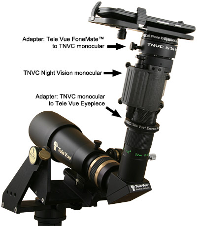

1/ Aucun problème de stabilité, il y a sur cette photo un oculaire Televue sur lequel est placé un PVS-14 (qui est un oculaire de vision nocturne avec tube intensificateur) et un téléphone pour la photo. Televue commercialise 2 adaptateurs à savoir celui qui relie l'oculaire Televue au PVS-14 et celui qui relie le PVS-14 au téléphone.

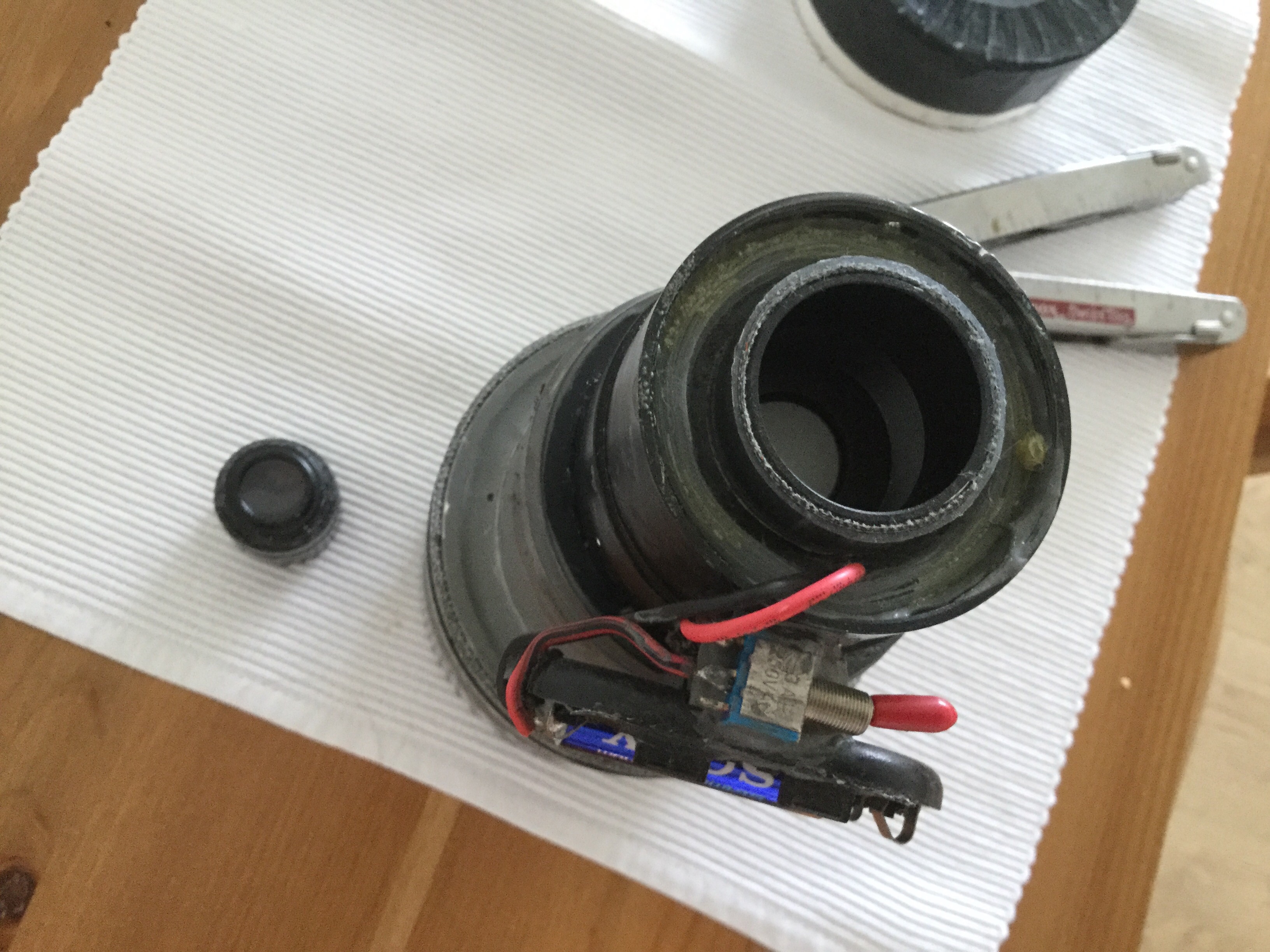

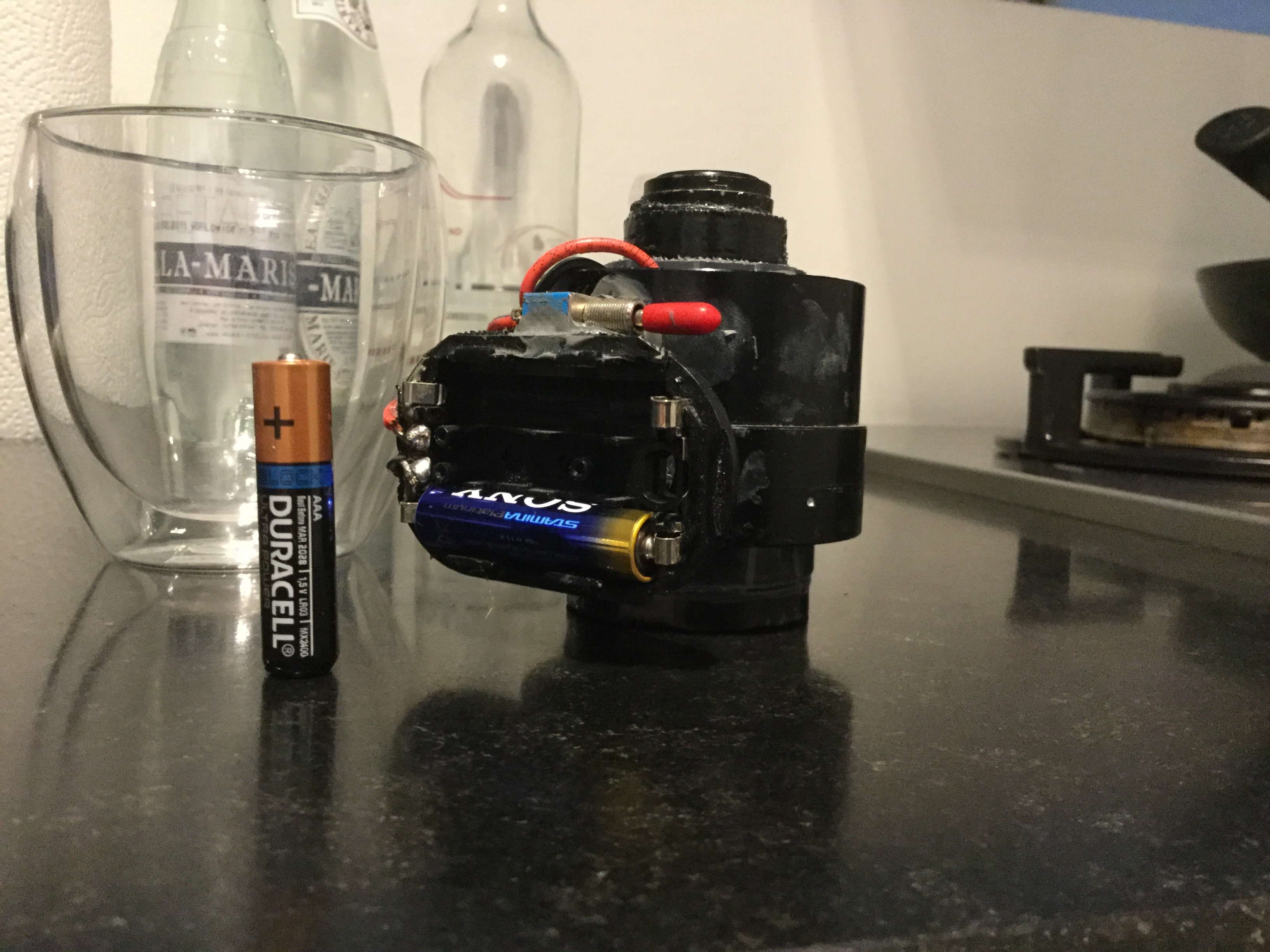

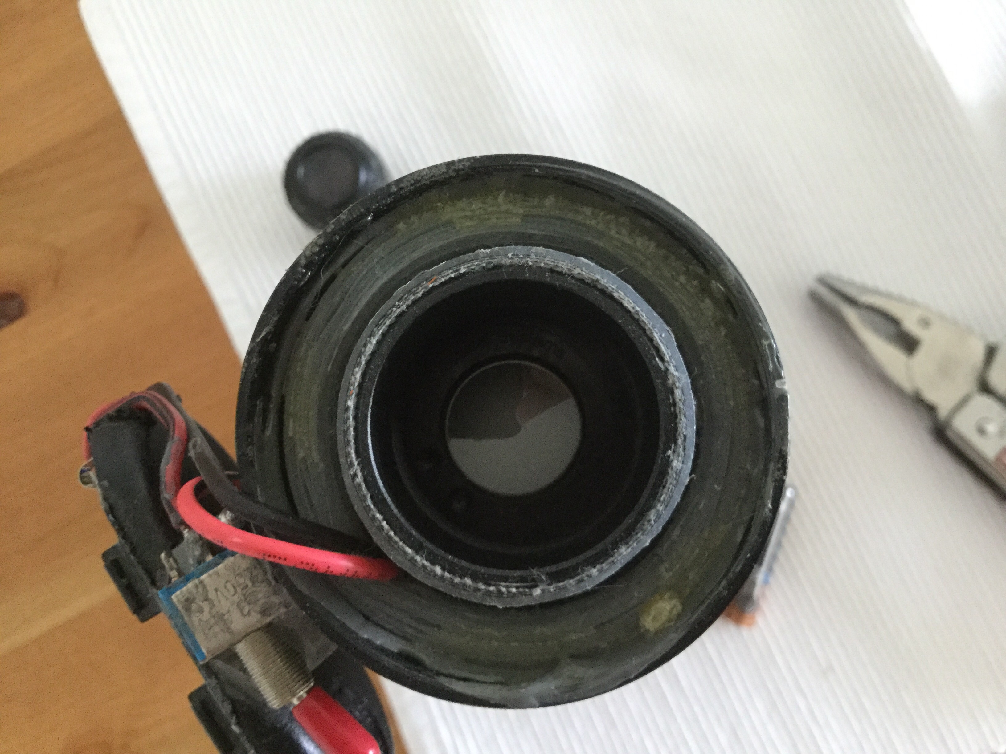

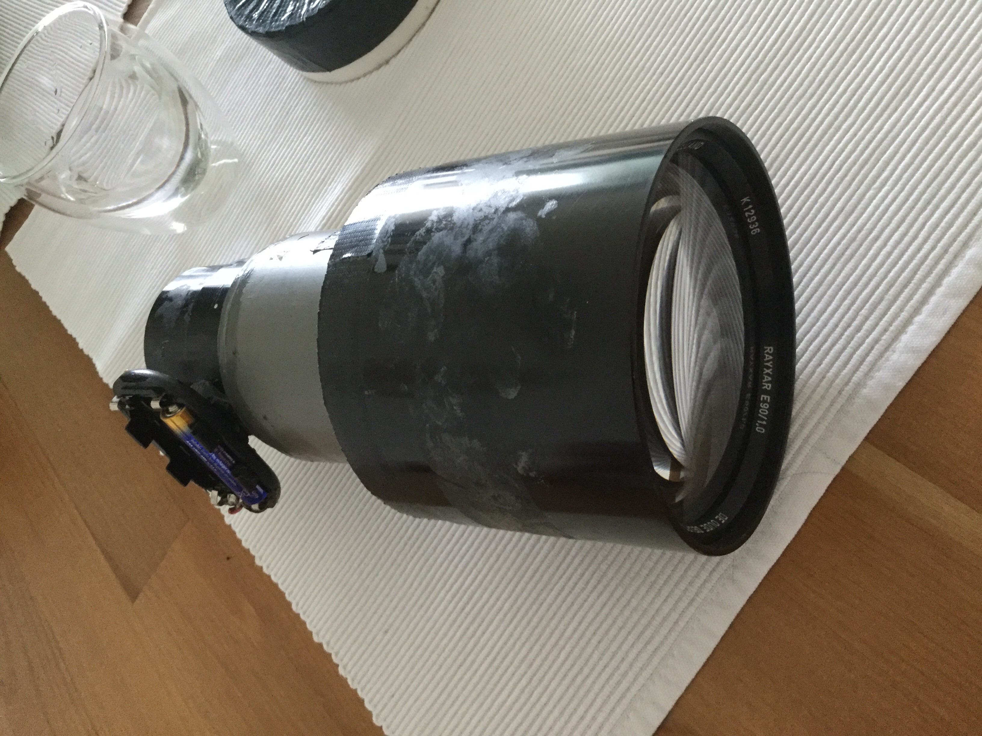

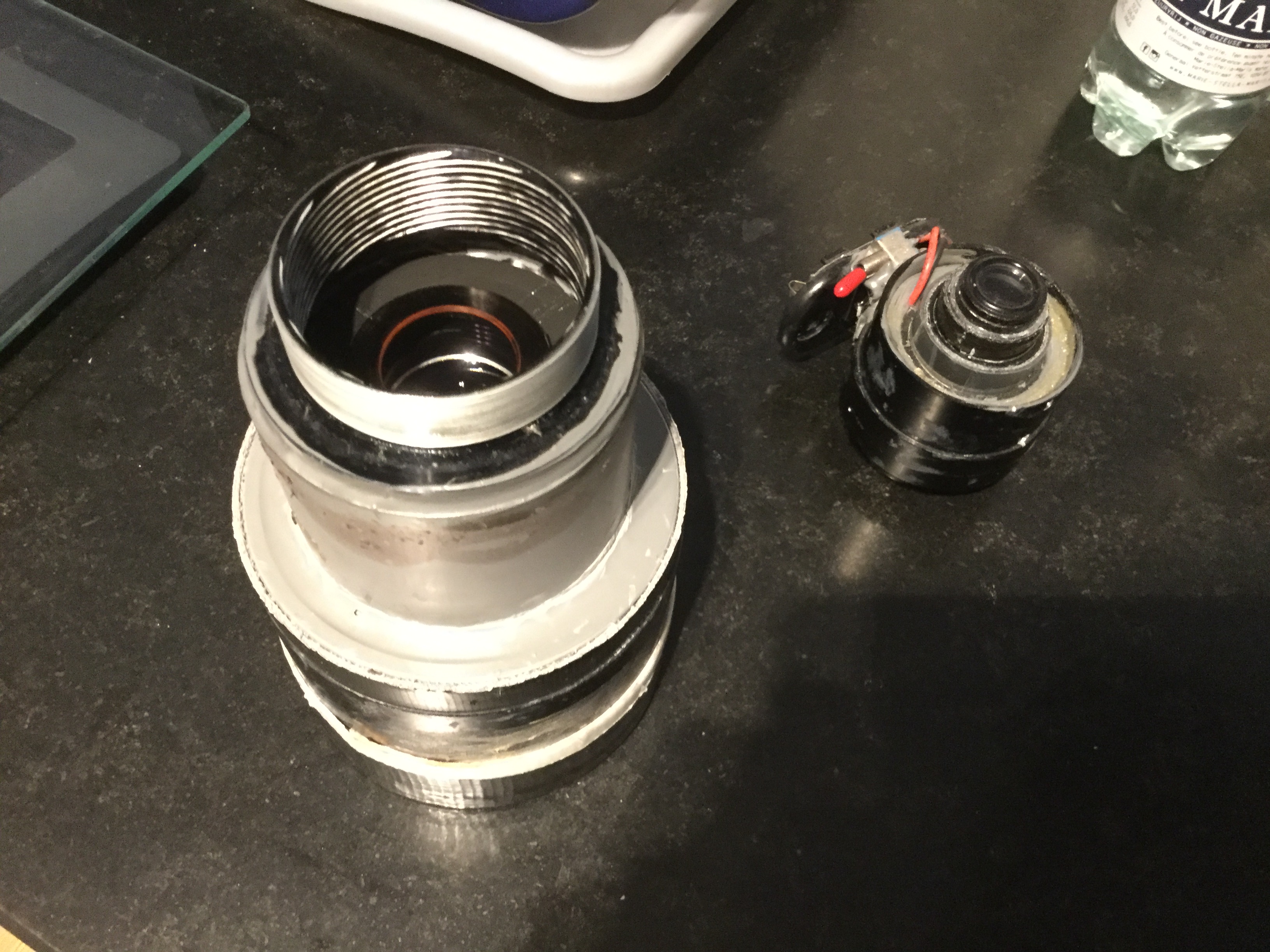

Alors, oui, c’est pas du neuf, il peut y avoir des défauts dans l’image, c’est pas du clef en main, faut cambouiner autour pour obtenir un outil utilisable, mais à l’heure actuelle, AMHA, en tant que simple hobbyiste particulier, C’est la seule solution AMHA pour limiter la casse niveau budget...
Ex:
La dernière photo montrant l arrière du tube avec son “écran phosphore”
Oculaire venant d une vieille paire de jumelle,
Mise Au point hélicoïdale venant d une carcasse de vieux objectif de brocante
PVC,
Porte batterie venant d une loupiote de vélo,
Objectif, lui il est vrai cher, mais d occasion sur E-bay
Un peu de tape et époxy
Prix de revient total d’environ 900 euros...encore très cher, c est vrai... :(

D'ailleurs Lambda je me posais la question, comment fais tu pour l'utiliser dans un porte oculaire? Et quid du poids?
Je ne l'utilise qu'en monocuaire "a main levee" ou sur trepied, avec son objectif (un vieux "de Oude Delft", F=90mm, F/D=1), le poids de l'ensemble est de l'orde de 2.6 kg... :D
Je peux devisser du systeme de mise au point helicoidal, le bati contenant le tube, son alimentation et son oculaire, et la, ledit bati, a installer si un jour je le souhaite, directement au foyer d'un scope, pese environ 250 gr. Sur un porte oculaire de telescope, donc, au foyer primaire, on aurait 250 gr installer sur/dans le porte oculaire + une bague d adaptation quelconque a bricoler (forcement!:D sinon c'est pas drole...) et installer dessus... :)
Je mets des photos dans un post suivant...
a+,
Lambda

Le bouzin démonte avec d un côté l objectif seul, de l autre le tube à monter sur le porte oculaire d un télescope...
