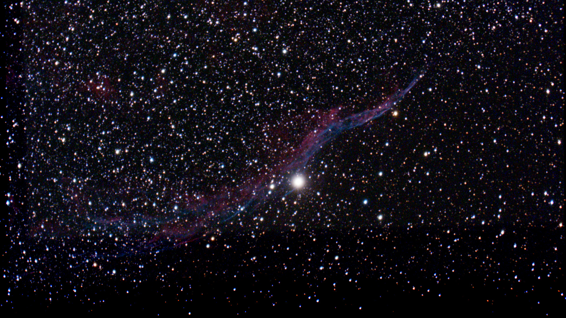

Sinon malgré la rotation de champs j'ai eu un résultat plutôt sympa pour mon petit niveau et mon matos de débutant, les 5 cibles de hier soir sont :
M31, 289 x 12s gain 300 avec réducteur 0.5 ca rentre à peine ( j'ai tester de baisser le gain pour pas cramer le centre )
IC 5070: Le pélican 180 x 10s gain 350
C34 : dentelles du cygne, 262x 10s avec une mise au point pas top
C33 : Voile de l'Est 135 x 10s toujours la mise au point pas terrible...
C27: le croissant 206x10s
Encore merci à tous de partager vos conseils, n'hésitez pas à m'aider à améliorer mes images !!

C’est en rien une obligation, tout dépend de ton niveau d’exigence, si tu restes dans le cadre VA et que tu es satisfait, c’est le principal.

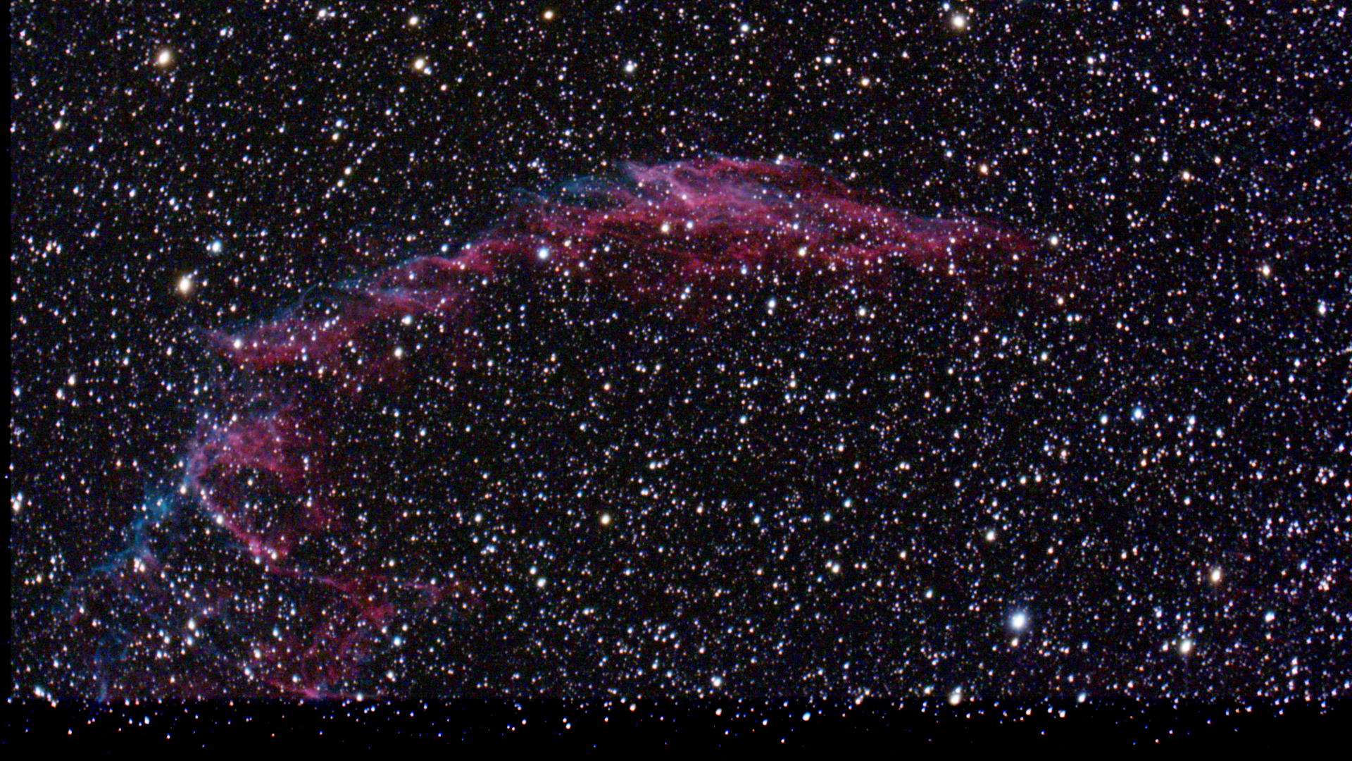

Salut à tous petite sortie hier soir devant la maison pour refaire des cibles mal faites la semaine dernière :
C33: 61x10s
C34: 81 x 10s
M16: 90 x 10s
Bien entendu j'attend vos commentaires éclairés pour m'aider à améliorer mes images !
Bon ciel

Message par Ubuntu » 20 juil. 2022, 10:28
C'est très beau!!! Bravo :clap: :clap: :clap:
Juste un petit problème de suivi je pense quand c'est comme ça tu mets le filtre FWHM plus bas pour enlever les frames ou il y a un défaut de suivi :closedeyes:

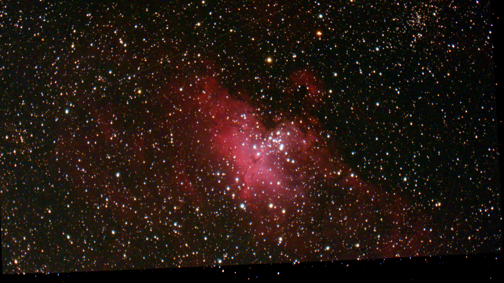

Malgré des conditions météo pas terrible j'ai pu faire apparaitre M51 sur mon écran, comme j'était le seul avec une caméra et un ordi, j'ai attiré pas mal de curieux !!
M51: 124 x 10s

C'est vraiment chouette ce que tu as obtenu @Monkey Man !
Bravo ! :dance:

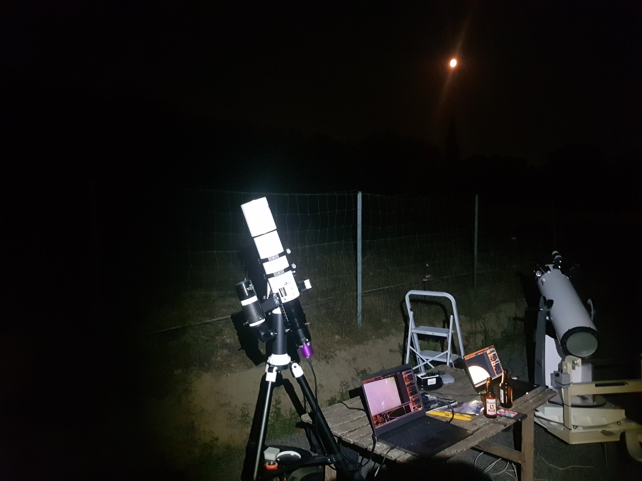

Hier soir, nuages d'altitude, voile blanc sur toute les images, du coup on as sorti le Dob pour faire du visuel sur la lune.
Monkey Man
Messages : 314
Inscription : 08 avr. 2022, 12:18
Localisation : Moulezan 30350
L'AVA à l'Evscope du pauvre
Message par Monkey Man » 16 août 2022, 13:35
Salut à tous,

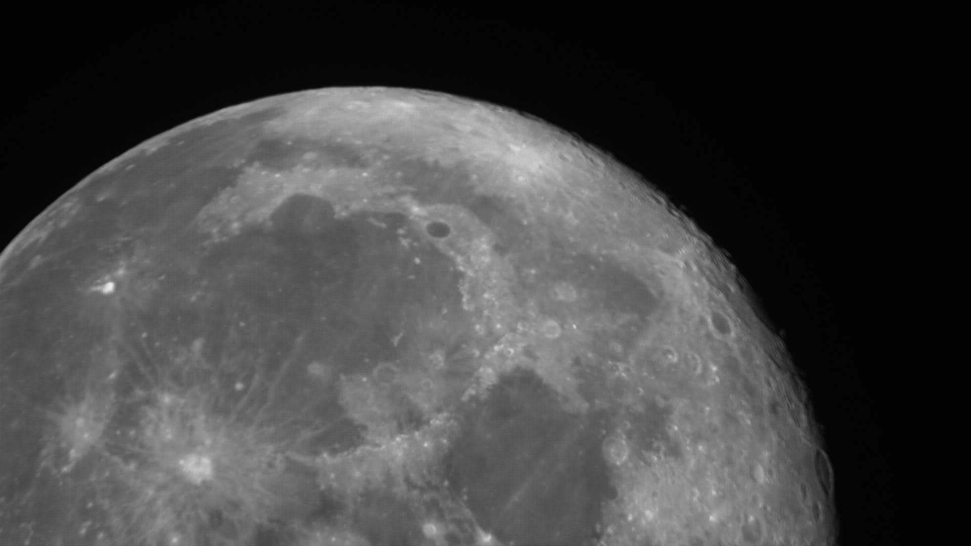

Le ciel n'a pas été fabuleux ces derniers jours, j'ai ressortis le Dob pour faire du visuel planétaire, j'en ai profité pour faire une capture de la Lune, toujours sympas même si elle ne rentre pas en entier.
Et enfin hier soir une ciel correct m'as permis d'essayer la nébuleuse du sorcier pour la 1iere fois, je pense de plus en plus à acheter un filtre quand j'aurais acheté la 269c...
Le sorcier et le cocon à la lunette, la Lune au dob
