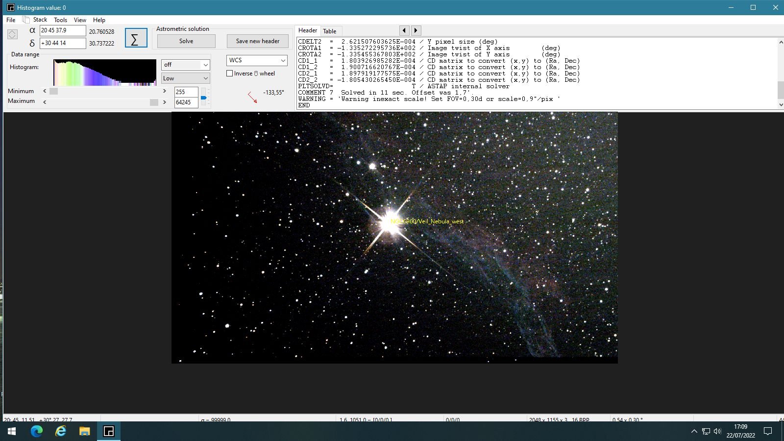

Bonjour à tous besoin de votre aide...
Dobson 203/1200, QHY5III 485C table équatoriale, pas de rdf...
Pourquoi lors de l'empilement SC, je n'ai pas la même chose quand je regarde l'empilement que lors de l'enregistrement de cet empilement ? Désolée, je pensais que ça marchait, donc pas de screen des histogrammes...
Par exemple, j'ai sauvegardé plusieurs voir en "save as you seen", les résultats me plaisent quand même car je débute tout juste... mais ce matin, lorsque je regarde les sauvegardes automatiques en .fit avec gimp, je n'ai pas du tout la même chose...
ici NGC 6960 en save as you seen (gain 90 et 2s de pose) Ici même chose dans dans le dossier SC en .fit Au passage, pourriez vous me dire pourquoi mon étoile est si déformée ?
autre exemple avec M101 toujours G 90 et 2s de pose
save as you seen en .fit Comment régler SC pour qu'il enregistre spontanément les empilement dans le fichier "processed" en JPEG ?
comment traiter ensuite les photos ? avec GIMP, je joue sur les niveaux... mais la teinte de la photo est très verte.... et dans SIRIL aussi... ?
ASTAP ne reconnait pas mon objet.... et c'est vert comme dans siril ou GIMP enfin par exemple avec plate solve, je ne sais pas interpréter le résultat... 0,958" semble signifier que je suis clairement à coté de la cible, mais comment savoir avec ça, où diriger le télescope pour me diriger ?
Merci par avance et si d'autre commentaires que mes questions vous viennent en tête, n'hésitez surtout pas à m'en faire part!!!

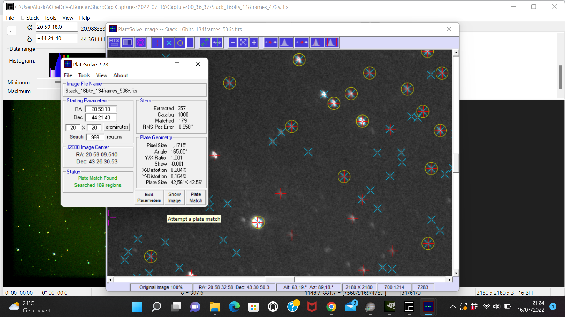

Platesolve2 confirme ( ce que je radote depuis longtemps
) qu'il est plus performant qu'Astap:
1)déjà note qu'il indique Plate Size = 42,56' x42,56' c'est le champ de ton image
Donc il vaut mieux lancer la recherche avec par exemple 43' x 43' ou même 40' x40' pour être sûr qu'il trouve;
mais il a quand même trouvé avec 20 x 20
2) coordonnées réelles du centre du champ: 20h 59m 09.51s / 43° 26' 53" l'écart est de presque 1° par rapport à ta cible, mais comme c'est une nébuleuse (je pense) ce n'est pas grave
Si c'est une étoile çà fait beaucoup
3)RMS pos error = 0.958" c'est infime; je pense que c'est l'écart max entre les positions théoriques des étoiles et celles trouvées sur l'image.
4)valeur plus intéressante: pixel size= 1.178" c'est l'échantillonnage; valeur qui caractérise l'association focale- camera; convenable

pour l'étoile déformée, peut-être un chanfrein irrégulier sur le primaire, en l'absence d'un masque de chanfrein.
Eventuellement une collimation perfectible (mais pas sûr du tout).
En tout cas, une collimation qui est bonne pour du visuel (laser, etc...) est vite prise en défaut en photo.
Je ne sais pas si tu finis ta collimation avec la caméra sur la polaire par exemple (qui est ce qu'on fait de plus pratique avec un dobson, quand bien même elle est double).
En save as seen, normalement, les réglages de balance de couleur du grand histogramme de SC sont conservés. Ce qui semble bien le cas de tes photos.
Je n'utilise pas gimp.
Pour traiter les couleurs, dans SIRIL, la première étape c'est de neutraliser le fond de ciel:
menue traitement de l'image => Etalonner les couleurs => Etalonner les couleurs
Tu arrives ici. Il te faut sélectionner un canal au choix rouge, vert ou bleu (PAS LE RVB). Tu traces une sélection avec la souri dans une zone de ciel supposé noir. Et tu suis les flèches dans l'ordre.

Ben sur mon ordi, ca ne solve tjrs pas... même avec la photo postée sur ce forum... des réglages à faire peut être ???
- pejive
- Messages : 11927
- Localisation : 33
VA nuit du 21 au 22/07 besoin de votre aide
Il faut augmenter le paramètre Hash tolerance (à 0.003 ou 0.005 çà ne marche pas)
Fiel of view sur Auto mais même comme çà c'est capricieux: à 1 heure d'intervalle j'ai eu droit à un "not found"
Eventuellement faire F9 pour équilibrer les niveaux avant de lancer le solve

- Mode histogramme : recadrage, puis extraction du gradient.
- Mode linéaire, montée de l'histo en manuel, l'étalonnage des couleurs en manuel aussi, comme montre Spica au-dessus. Virer le bruit vert. Refaire l'étalonnage car les couleurs ont bougé (j'ai essayé de virer le bruit vert avant d'étalonner, pour gagner une étape : ça fait des couleurs oranges !). Bouger le Asinh de temps en temps pendant le processus pour booster un peu la lumière et maintenir le fond noir.
- Sauvegarder en PNG
Et ensuite, un coup de Denoise car très bruité, et vérifier le contraste de l'image avec le logiciel qui est donné avec mon Mac (donc un truc lambda tout simple).
C'est là qu'il faudrait ensuite passer sous Affinity, Gimp ou Photoshop, pour aller plus loin...

En bas de l'écran Siril tu as au milieu une liste déroulante qui est au départ sur linéaire (tu ne vois pas gd chose), tu choisis histogramme
pour recadrer : tu dessines à la souris un rectangle délimitant ce que tu veux conserver dans ton image, bouton droit de la souris, choix recadrer
