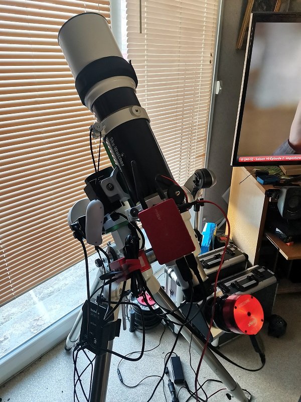

mon setup
derner setup internet.jpg (142.39 Kio) Consulté 3170 fois

Tu
As essayé en remontant le store ?

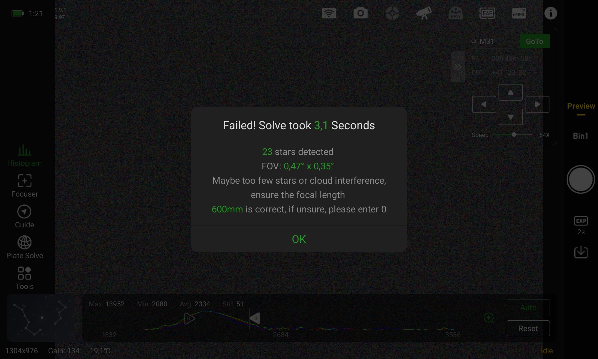

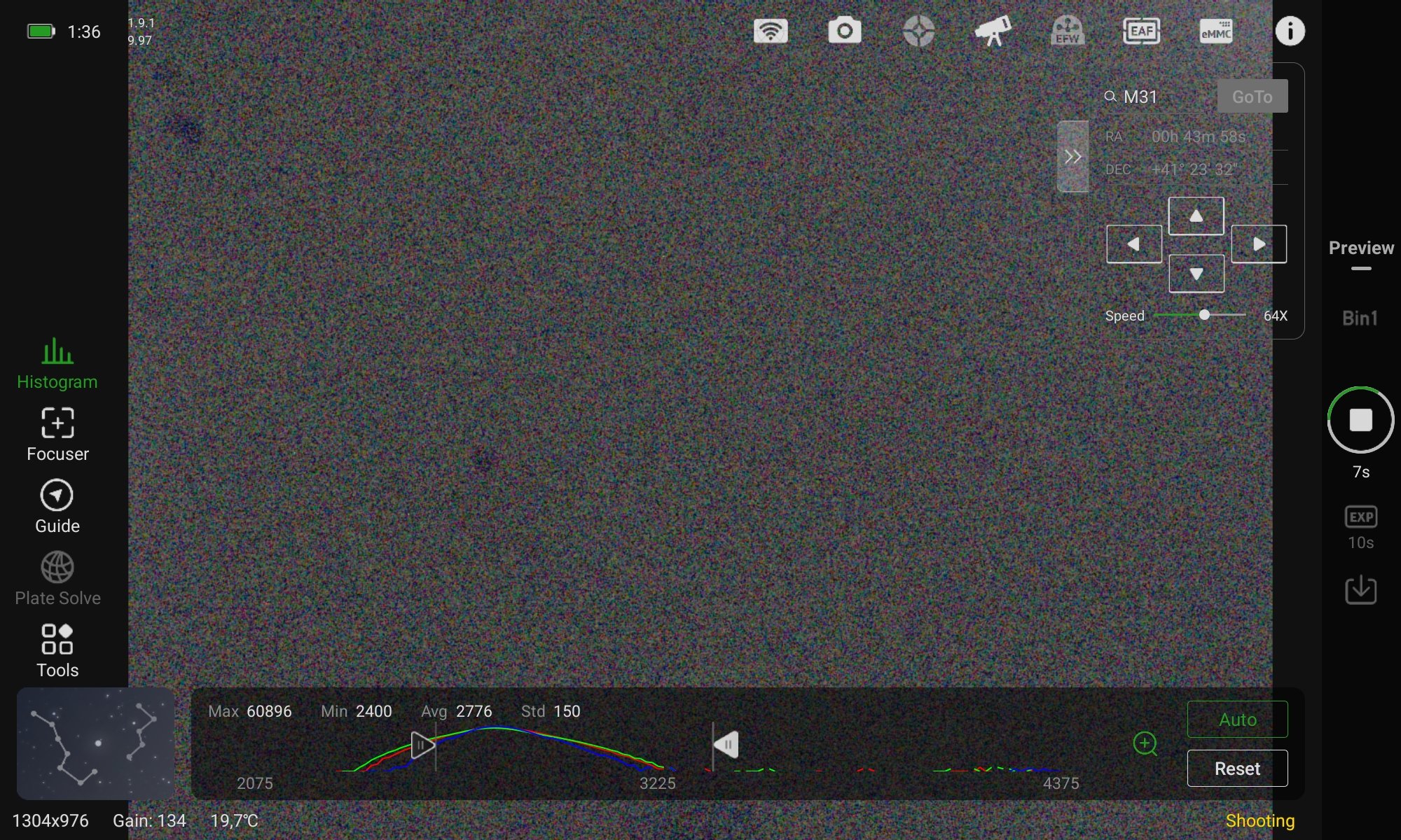

Message par Tanguy » 07 août 2022, 08:50
Hello
voici les captures écran de cette nuit vers 2h du matin - aucun nuage
failed solve gain moyen - 2sec - FL 600mm
failed solve gain moyen 10 sec - fl 500mm
failed solve gain moyen - 2sc FL 0
preview gain moyen 2 sec
preview gain moyen 2sec
preview gain maxi 2 sec
pour résumé je ne vois strictement rien !! que des parasites
bien sur j'ai essayé en modifiant la MAP avec le focuseur .. résultats identique .
la camera fonctionne puisque j'ai réussi a faire une MAP de joursur une antenne
mais la nuit .. rien
