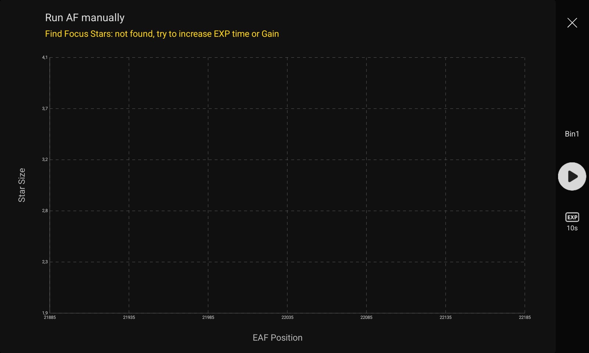

j'ai essayé il y a 3 nuits avant de faire la map à la mano et j'ai eu ça le focuseur ne bougeait pas !!clouzot a écrit : ↑09 août 2022, 16:38Tu peux faire la MAP de plusieurs façons :
- a la main (soit à la molette soit avec les boutons +/- de l’EAF) en t’aidant d’un masque de focus type Bahtinov
- en automatique avec l’ASIAir et l’EAF (le « A » dans « EAF » ça veut dire Automatique)
Les deux donnent un résultat identique ou très proche.
j'ai loupé un truc

quand tu as fait ton essai là, c'était quand tu voyais aucune image, n'est-ce pas ?
vu que l'autofocus mesure la taille d'une étoile ... il faut qu'il voie une étoile

hello
bon comme d’habitude !! vous avez raison
cette nuit j'ai tentée l'AF est ça a fonctionné ... bon la maintenant il falloir que je me cognes les DOFs pour le live
