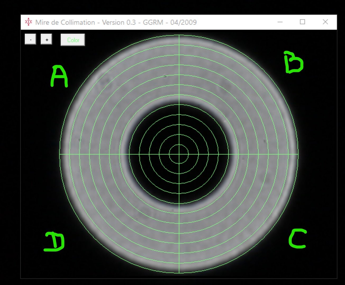

Parlons collimation pour changer un peu :D mais sur Maksutov Cassegrain.
Cherchant à savoir si j'atteints les limite du 127/1500, je procède actuellement à une vérification de la collimation (d'usine) mais mes yeux ne me permettent pas de savoir si c'est bon ou pas.
Technique :
-feuille de papier aluminium percée à l'aguille et scotchée sur la led du téléphone
-Canon 1000D en place sinon trop de grossissement
-recul pas suffisant pour faire la map et passer en intrafocal, donc la seul image est celle qui suit prise en extrafocal
-mire de collimation superposée
Il me semble qu'il y a un léger décalage entre le cadran A et le cadran C mais je ne suis pas sûr.
Avant d'aller plus loin à savoir tout installer dehors pour avoir assez de recul et sortir les clés à six pans :
1) quel sont vos avis à ce stade ?
2) je laisse tel quel ?
Merci

Message par Micmac » 18 août 2022, 15:02
Il me semble que cette colim tient la route elle est pas parfaite, mais plus qu'honnorable. Mon avis perso serait de laisser tel quel. Sauf si tu maitrise totalement la manip, a ce stade les ajustements a faire me semblent minime.

Message par sebb916 » 18 août 2022, 15:04
J'ai collé le nez sur l'écran ((allez on va dire 15 cm) pour essayer de mieux voir et je pense que tu as raison, ça se joue à vraiment très très peu.
Donc je ne touche à rien.
La méthode décrite m'a paru assez simple, et m'a permis de faire cette vérification en quelques minutes.
Messages : 1959
Collimation Maksutov (pour changer !)
Message par Tiyann » 18 août 2022, 15:46
Salut
Moi à ta place je toucherais à rien
Le mieux est l’ennemi du bien 😌

Messages : 7424
Message par sebb916 » 18 août 2022, 15:49
Merci ;)
Cela me permet d'éliminer la cause "collimation à refaire" pour essayer d'améliorer les images en planétaire.

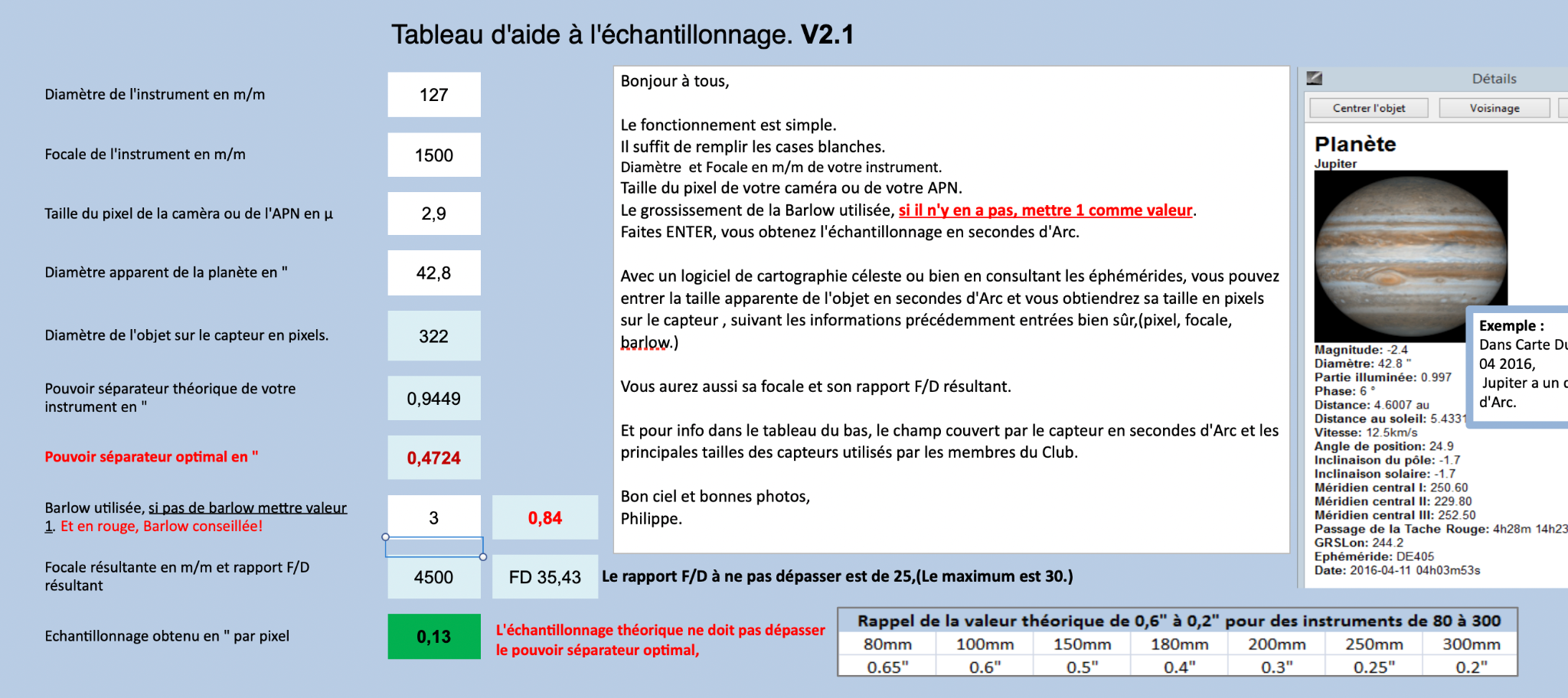

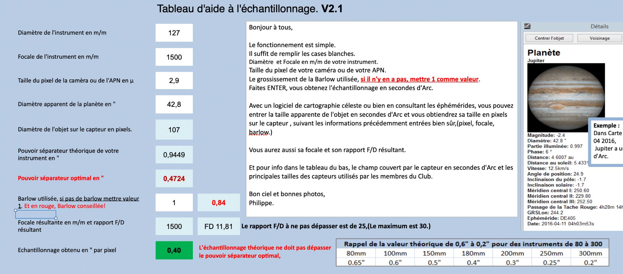

Message par Olivier-Fantasy » 18 août 2022, 20:02
Tu connais cette feuille de calcul ?
Calcul_echantillonnage_Version2_1.xlsx
(251.59 Kio) Téléchargé 110 fois
A priori, sans barlow, avec la 462 ou la 290, tu sembles "dans les clous" :
Avec une barlow x2, tu frôles le maxi (limite à f/d:25, ensuite l'image devient cracra, je l'avais vu sur un site, je ne sais plus où)...
Et avec une barlow x3, c'est mort, tu dépasses le f/d 25 :
Pour être sûr, il faudrait connaître le diamètre apparent de Jupiter, actuellement.
Là, j'ai laissé à 42 et quelques, qui était indiqué comme "moyenne"...
