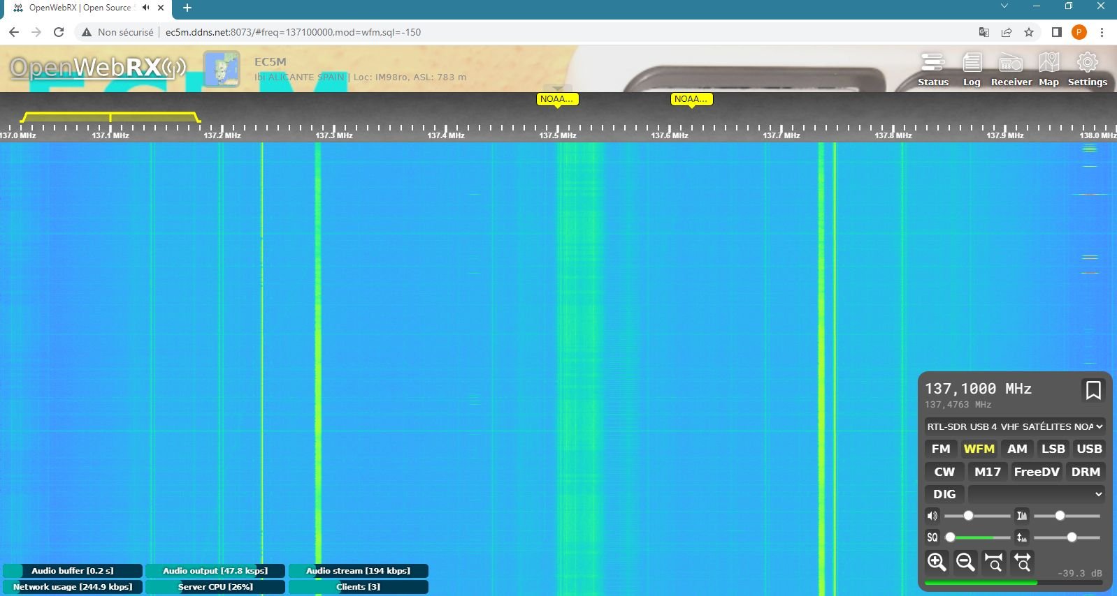

Il existe de nombreuses stations de réception SDR accessibles via Internet, généralement prévues pour les bandes HF, VHF, UHF amateur,
mais certaines permettent aussi l'écoute des bandes VHF-satellites météo
https://rx-tx.info/table-sdr-points
Exemple réception de noaa19 depuis Bremen
Idée à creuser pour avoir des images d'autres coins de la planète...

Je vais m'intéresser de près à cette station d'Alicante

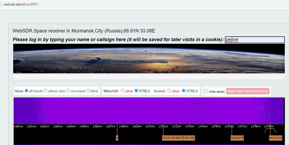

Message par pejive » 22 août 2022, 17:49
Finalement je suis allé faire un tour à....Mourmansk !
Bien reçu noaa18; j'ai enregistré mais aucune idée de l'endroit ou se trouve le fichier :mrgreen:

Message par pejive » 22 août 2022, 18:13
J'ai trouvé trop tard qu'il fallait recliquer sur le bouton pour downloader le fichier son; je l'ai fait mais trop tard pour noaa19.
Avec çà je ne sais même pas comment on peut enregistrer directement le son des haut-parleurs :(
Je vais me préparer pour le prochain passage.

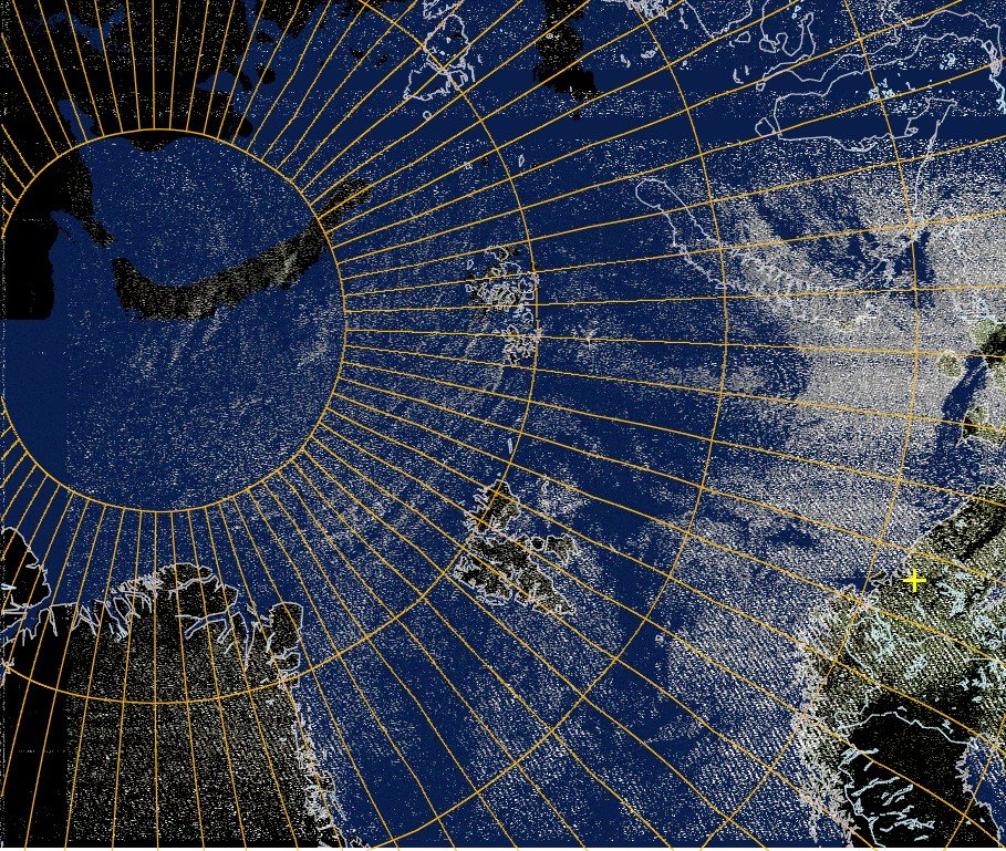

2e tentative sur noaa18
Cette fois j'ai récupéré le fichier. Bien décodé par noaa-apt mais çà ne passe pas dans WxtoImg, sans doute mauvais rapport s/N
(et tout le début du passage est dans l'ombre)
Mais c'est déjà mieux

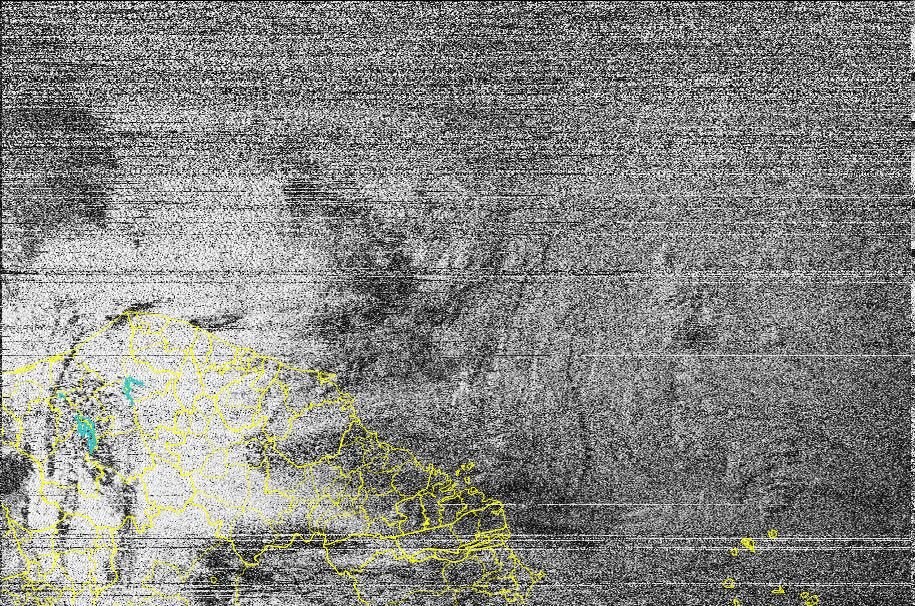

Message par pejive » 23 août 2022, 08:04
en léger différé depuis notre station de Murmansk :D
noaa15 de 07h30
noaa19 de 07h40
Dans WxtoImg il faut penser à changer le "ground location"
J'ai enregistré avec une bande passante plus réduite; le signal est encore très bruité; mais on ne peut pas agir sur tous les réglages du récepteur (ni sur l'orientation de l'antenne :) )

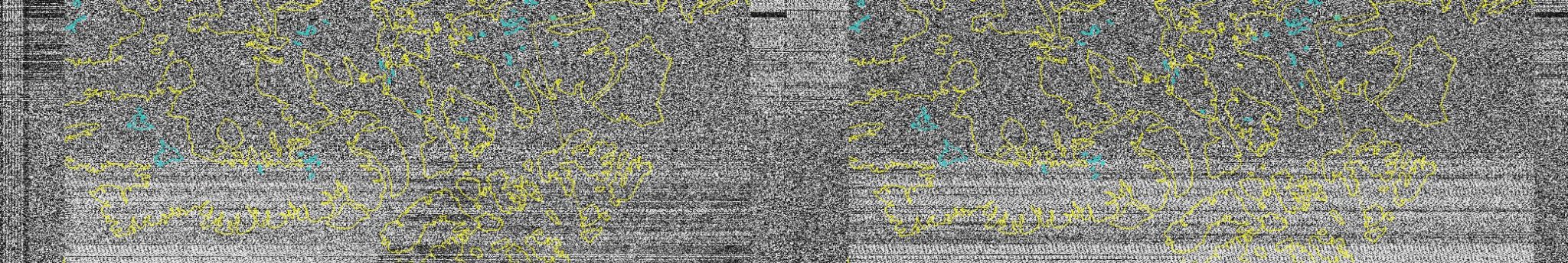

Message par pejive » 24 août 2022, 12:38
noaa19 de 12h15
seul le canal infrarouge est propre. WxtoImg a du mal à placer correctement le "map overlay" :D
On dirait qu'il y a un effet miroir sur une partie de l 'image ?

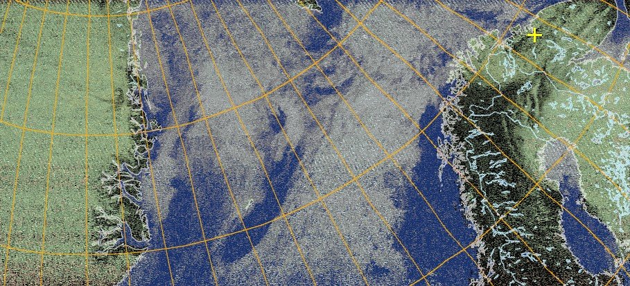

Message par pejive » 24 août 2022, 14:33
noaa18 de 14h
un peu plus simple avec le Groenland à gauche
noaa19 de 14h10; WxtoImg est perdu :mrgreen:
version noaa-apt

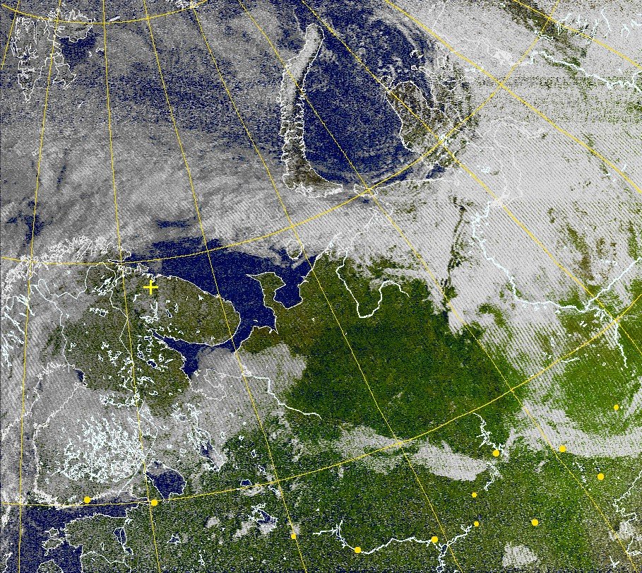

Message par pejive » 27 août 2022, 07:46
noaa15 de 07h30 depuis Murmansk, en multispectral
