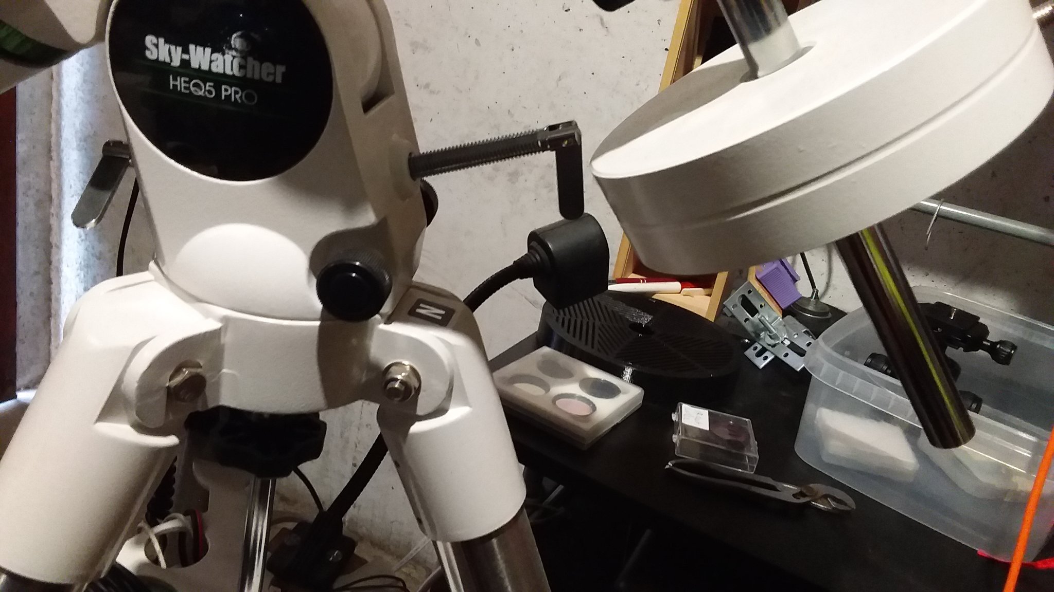

Après vos recommandations, j'ai acheté une HEQ-5 avec un newton 150/750. C'est une belle bête :) :)
J'essaye de faire l'équilibrage avec les contre-poids. Je rencontre une "difficulté". Les contres poids frottent contre la vis de la latitude.
Une idée de comment faire ? Est-ce moi qui est fait quelques choses de mal ? :(
Merci de votre aide ;) ;)

Enlève un des 3 contre poids et mets les 2 autres au bout de la barre... ça devrait passer :D

Hello, bel achat.
Il semble que d'origine ca passe tout juste.
Cela dit, il y a un truc curieux.
En effet, tu es à 50 degrés mais une des visses semble à fond et l'autre à peine engagée.
Verifie s'il n'y en aurait pas une plus courte que l'autre et échange.
Sinon, verifie que c'est bien monté en essayant d'avoir toutes les valeurs de latitude via le reglage avec les visses.
Retirer telescope et poids car si en fait ca tient suite à un blocage quelconque sans rapport avec les visses, ca risque de surprendre.
Tiens nous au courant.

Effectivement il n'y a pas beaucoup d'espace
Mais bon bien réglé ça va.
Si vraiment gênant remplacer la vis

J'en connais un qui à mis une vis plus courte ;)
Apres si 1 seul contre poids complètement au bout n'est pas suffisant , il existe peut être une rallonge de tige ?

Il faut juste inverser les 2 vis. 8-)
J’ai eu le même problème : viewtopic.php?p=103952#p103952

Je confirme cela est beaucoup mieux ^^.
