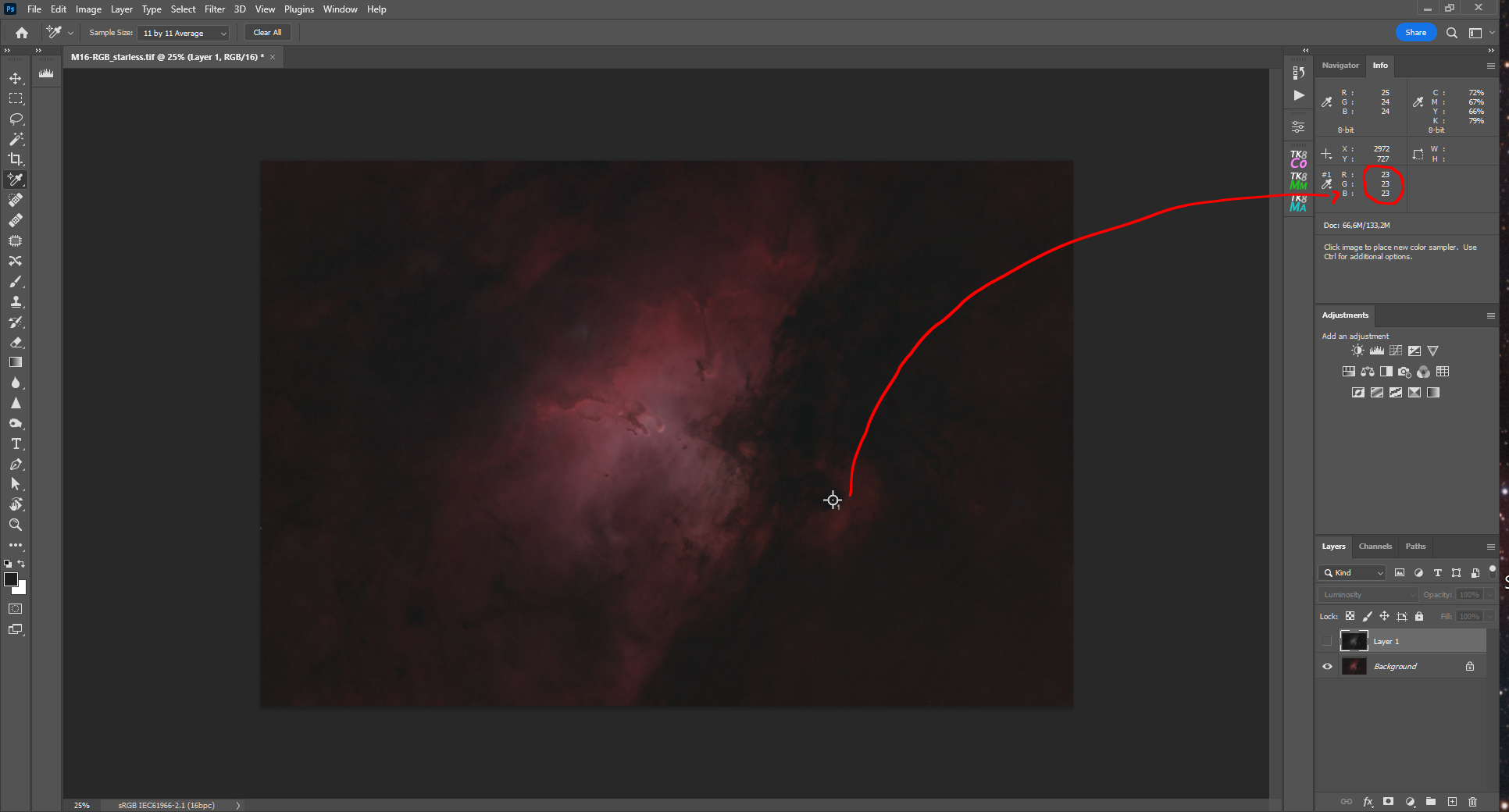

Message par Micmac » 30 août 2022, 15:01
lors de son traitement de mon croissant, @Lavinch31 à eu la gentillesse de me donner de lien de tuto sur le starless (version pour les nul donc bien adapté pour moi)
sur le quel je reviendrais également et un tuto sur la luminance syntetique
https://astrofolio.com/tutoriels/creer- ... net-part-1
dans ce tuto il est indiqué que l'utilisation d'une luminance synthétique va assombrir le fond de ciel
mais chez moi c'est le contraire, on obtient a priori l'effet inverse de celui désiré
du coup je me dis il y a un truc que je fais mal si qlq pouvais prendre le temps de m'expliquer.....
sans luminance
avec

Message par Lavinch31 » 30 août 2022, 23:22
@Micmac
Sans luminance synthétique , la zone la plus sombre de mon image ( qui peut être assimilée a un fond de ciel) a une valeur de 23 sur les canaux RVB
Avec la luminance le fond de ciel tombe s'assombrit légèrement comme indiqué dans le tuto de Valentin.
tu n'aurais pas fait un coup de level (ou ajustement de la balance des blancs) sur le calque RVB avant d'ajouter la luminance synthétique ?

@Lavinch31 Mystère résolu, j'utilise une ancienne license photoshop, de mon ancienne boite, avec les menus en anglais.... du coup après avoir copié le calque luminance, j'ai appliqué luminosité, au lieu de overlay. :whistle:
