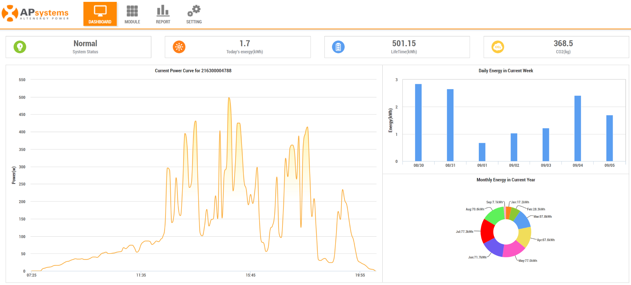

Comme chez @bemo47 et chez@steph37 , un kit solaire photovoltaïque compense une partie de notre consommation d'électricité.
Auto installés en novembre 2021, orientés sud-ouest, deux panneaux et un micro onduleur composent cette installation de 680 Wc et produisent de 13:00 à 19:00.
Bilan à ce jour, sur un cumul de 501 kWh produits, 437 kWh consommés par la maison, 64 autres kWh se sont retrouvés réinjectés gratuitement dans le réseau --> 88% de taux d'autoconsommation.
Retour sur investissement estimé si 600 kWh produits par an: 4.6 ans, hors coffret AC et boitier de mesure.
Une passerelle zigbee/WIFI rapatrie les données, et les transmet à un serveur hébergé chez le fabricant d'onduleur.
Exemple de courbe de production pour aujourd'hui:
Exemple de courbe de consommation enregistrée dimanche dernier par le compteur Linky, avec une conso nulle qui s'étend de 13:00 à 18:00.

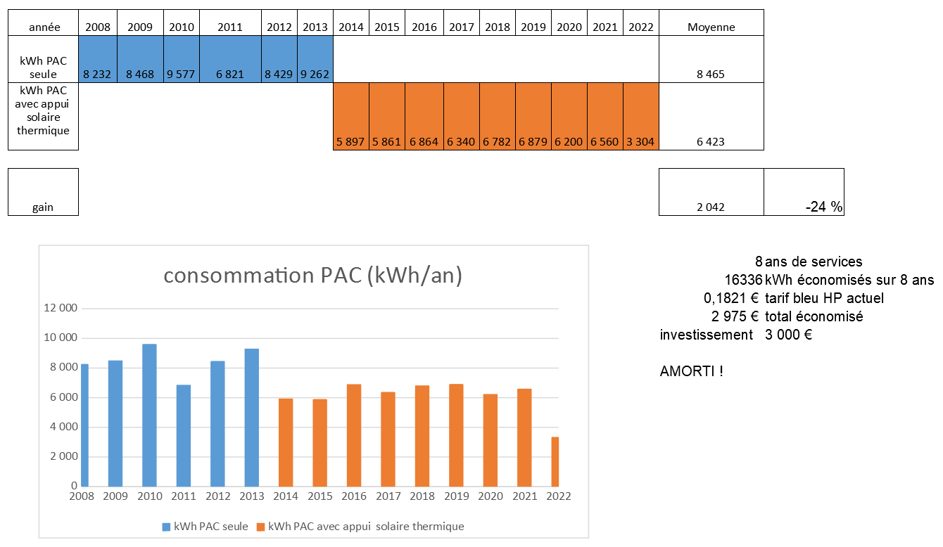

Je chauffe le ballon tampon de la pompe à chaleur, et/ou le ballon d'ECS installé en amont du chauffe-eau électrique.
Quelques photos, elles datent de 2014:
La pièce jointe « 2014_01_30_Emalleville_CollecteursSolaires_ (4).JPG » n’est plus disponible
La pièce jointe « 2014_02_22_Emalleville_CollecteursSolaires_ (2).JPG » n’est plus disponible
4 supports.JPG (78.17 Kio) Consulté 2842 fois
La pièce jointe « 2014_03_29_Emalleville_CollecteursSolaires_ (1).JPG » n’est plus disponible
La pièce jointe « 2014_04_19_Emalleville_CollecteursSolaires_ (2).JPG » n’est plus disponible
La pièce jointe « 2014_04_19_Emalleville_CollecteursSolaires_ (10).JPG » n’est plus disponible
Bilan:
