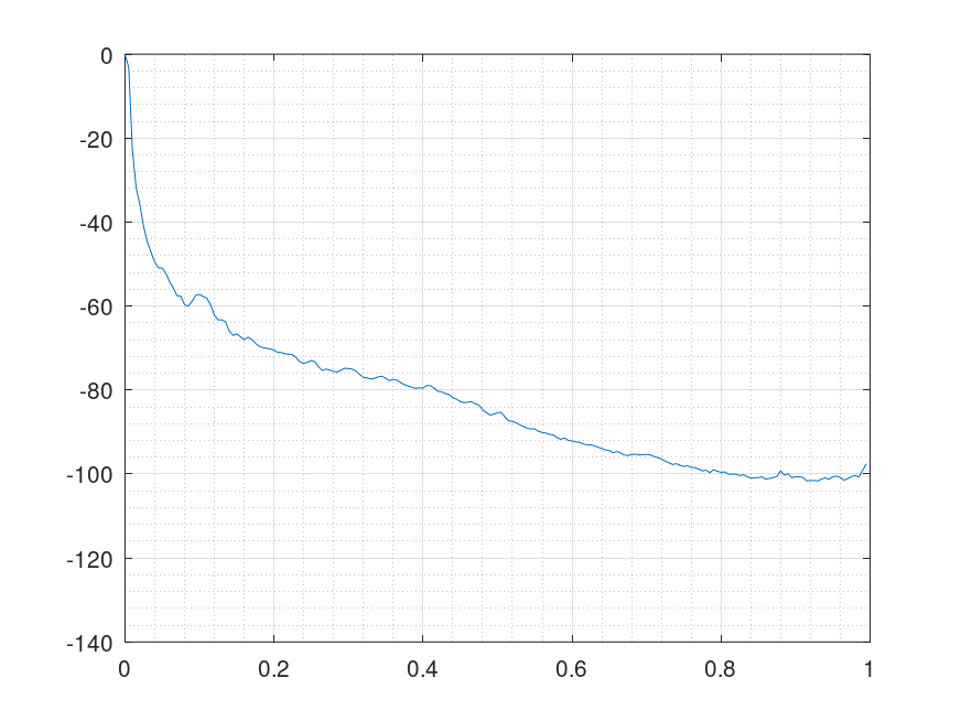

J'oubliais la courbe NPS (Noise Power Spectrum) associée à l'image ci-dessus :
Cette courbe sert à guider les traitements, elle passe par le point (0.4, -80dB) et son allure est régulière.
Je vois souvent sur les forums des images dont les courbes NPS sont trop accentuées dans la zone [0.1, 0.4] des fréquences normalisées.

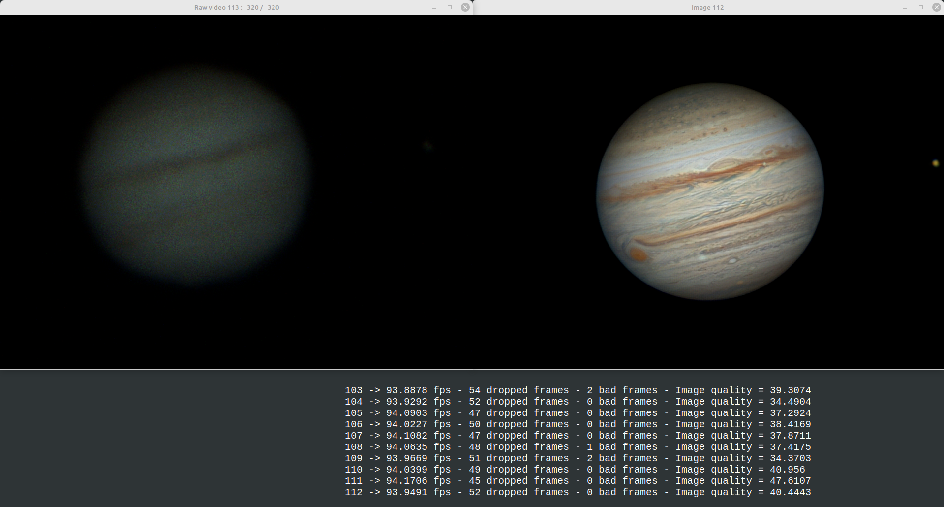

Pour comprendre le processus, lors de la soirée du 4-5 octobre, je cumule 3000 images brutes 960x720 (comme l'image de gauche) à 94fps pour obtenir au bout de 30s l'image de droite qui est celle de ma vidéo assistée.
L'image haute définition n°112 résulte des images de la VA et de l'algorithme MDD qui exploite un modèle IA appelé "transformer".
Ce modèle est capable de fournir des images fidèles même quand les conditions d'acquisition ne sont pas terribles.
Ce modèle va encore évoluer dans les prochains mois, il n'utilise pas le "lucky imaging" comme les logiciels actuels mais les "transformers" qui lui permettent d'imager par conditions difficiles, justement quand il n'y a plus assez de "lucky regions".

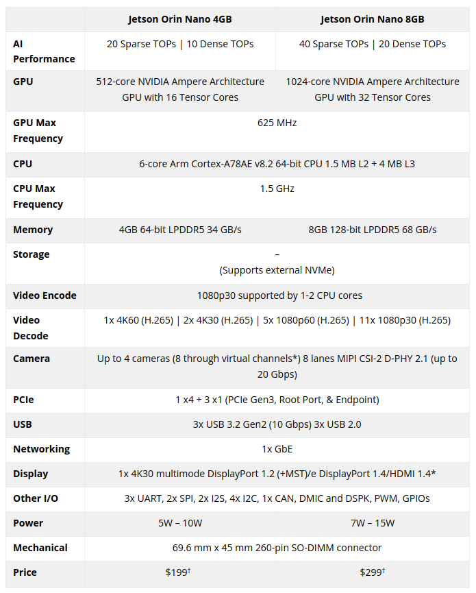

Très bien mais quel intérêt pour l’utilisateur lambda, que cette technologie soit embarquée dans une carte à 3000 balles qui va être utilisé sur des applications pro c’est super. J’ai du mal à comprendre la stratégie, quel intérêt pour les astrams de base, de leur montrer une technologie à la quelle ils n’auront pas accès…
Capture d’écran du 2022-10-06 21-43-00.png (153.38 Kio) Consulté 1554 fois
C'est vrai quoi, quel intérêt pour l'utilisateur lambda d'acheter un produit qui permettrait de faire cela en live grâce aux performances AI d'une carte à 300 balles : ;)

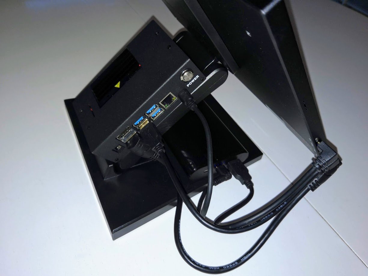

Pourquoi un PC portable, c'est juste : une carte Jetson Orin Nano 8GB + un écran tactile + une alimentation + un logiciel.
L'interface utilisateur est si simple qu'aucun autre dispositif est nécessaire.
Si tout se déroule bien, il sera toujours temps de voir sous quelle forme ce système pourrait être distribué.
Entre temps, j'aurais ouvert un site qui montre ses possibilités en planétaire, lunaire et ciel profond.
Ce qui me semble important c'est que les astrams prennent conscience qu'il n'y a pas que le "lucky imaging" pour faire du planétaire et du lunaire avec un matériel qui coûte souvent la peau des fesses.
