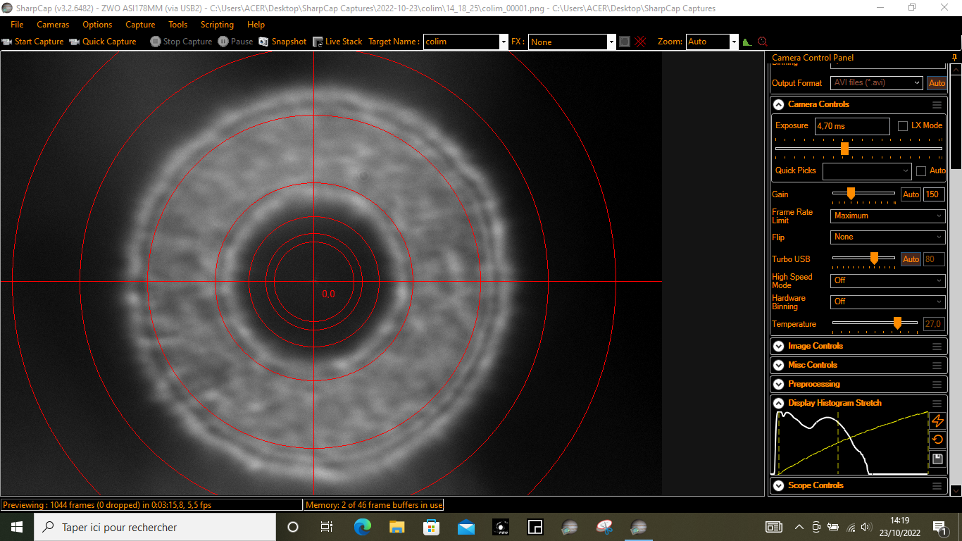

De jour, et sous le soleil normand, ça n'a pas l'air simple en effet.
Une tentative avec MAK 180 et ZWO 178M sur renvoi coudé.
L'étoile artificielle? Une bonde chromée de lavabo fixée sur un trépied photo distant de 75m.
Le bonus qu'apporte cette bonde en plastique chromé, c'est que son reflet génère un pixel utile au centrage d'une mire circulaire.

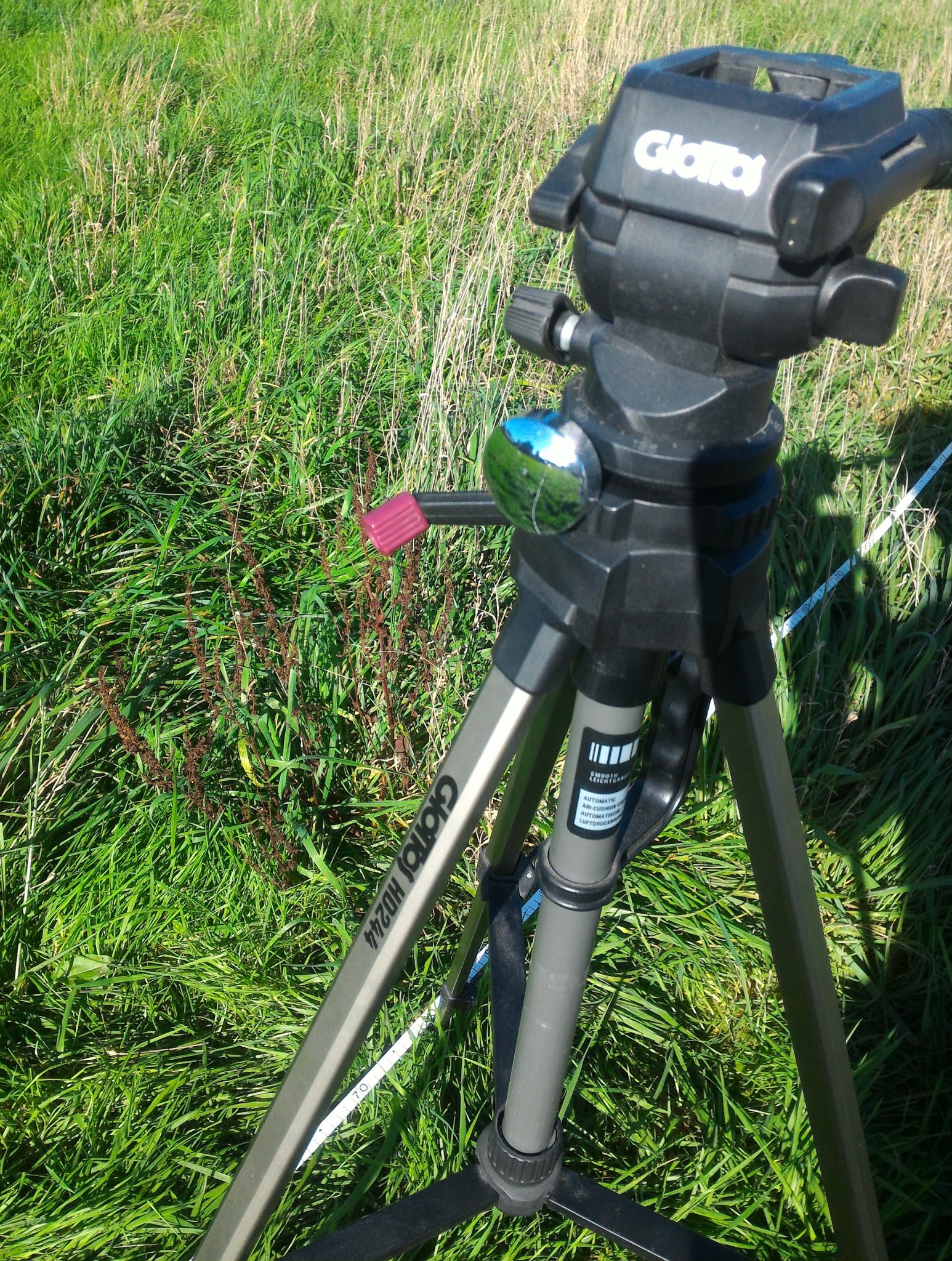

Une bille en métal poli peut servir d'étoile artificielle à condition qu'il y ait du soleil

Oui je connais le truc de la bille mais depuis mon bureau le terrain est en pente, il faudrait donc que je l'accroche au bout d'un mât d'au moins 5 m de haut (mini) ET surtout qu'il y ait du soleil

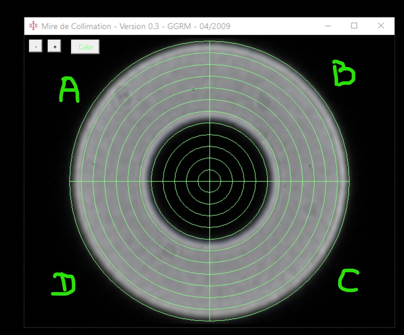

Trépied à 30m avec led de smartphone, ruban adhésif percé avec une pointe d'épingle en guise de diaphragme. Je range le matériel.

Vous etes des grands malades !!! Mais des génies également.
@turbojf j'adore le faux point de poisson en reflet de bonde. Mais effectivement, chaud de voir les cercles.
Avec le smartphone, pour le coup, les cercles on les voit bien !!! Je suis épaté.

Voilà ce que j'avais eu cet été avec alu scotché sur led du téléphone, mais le trou était énorme (un bon demi millimètre)
