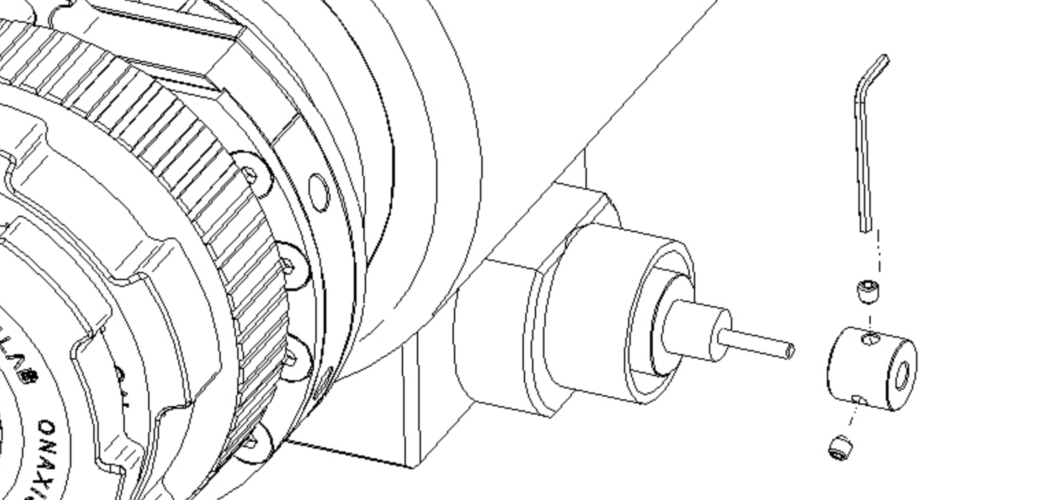

C'est comme ça que c'est censé s'installer, non ? Le "truc" vient se mettre sur le plus petit axe, celui du bouton "fin".

@kaelig je comprends la logique. Ce que je pige pas c'est comment le constructeur peut faire un quelconque raccourci qui soit juste.
Prenons un exemple avec des valeurs idiotes mais simple.
Moteur pas a pas avec 4 pas. Chaque pas avance de 90°
Axe de tige 1mm de rayon.
Calcul périmètre de la tige: P = 2 × π × r.
P = 2 x 3.14 x 1 = 6.28mm
Une rotation compléte de moteur avance de 6.28mm. Et comme il y a 4 pas pour faire un tour, un pas avance de 6.28/4= 1.57mm
Bon maintenant imaginons que mon PO ne soit pas chinois mais de l'ex URSS avec une tige de 4mm de rayon.
P= 2 x 3.14 x 4 = 25.12
25.12/4=6.28
Et là 1 pas avance de 6.28mm.
Le fabricant ne sachant pas si mon PO est chinois, italien ou d'ex-URSS, pour moi y'a un schisme.
