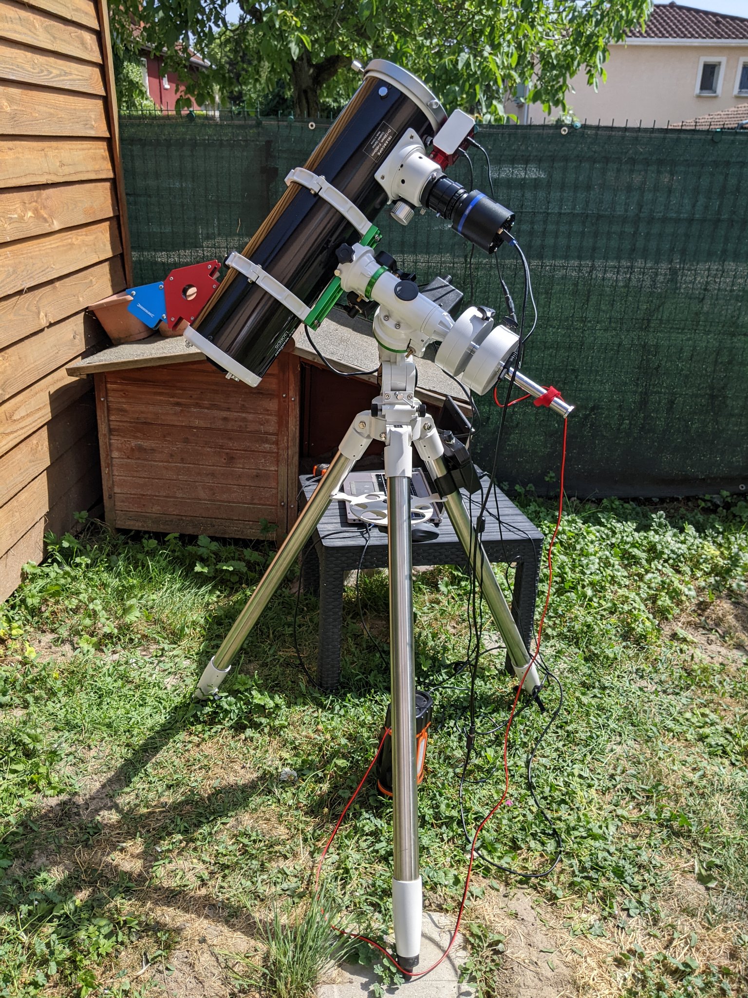

Message par soulearth » 20 nov. 2022, 16:02
Salut.
Vous commencez à avoir l'habitude. Régulièrement j'ai l'immense joie et bonheur de passer au tableau pour animer une séance en salle dans mon club.
Cette fois la demande était très orientée "matériel". Comment j'utilise mon télescope ? On a beaucoup de nouveaux cette année.
Ça semble simple comme ça, mais plus je travaille cette séance, plus j'ai l'impression que soit je leur fourni un manuel d'utilisation façon singe savant : refait sans rien comprendre et ca fonctionnera ( j'ai horreur de ca. J'ai des nausées rien qu'a l'idée ). Soit on va dans les explications et la les choses se corsent... Notre cher @Zibou en fait un peu les frais en ce moment ;)
Bon voila, je vous livre le pdf. J'ai grand besoin de vos retours. Bien sur vous n'aurez pas ma voix suave, donc le fil directeur c'est: mouvement apparent du ciel -> suivi monture azimutale -> contrainte de l'azimutale -> monture équatoriale -> mise en station.
Je remercie d'avance l'inspecteur @clouzot chez qui j'ai honteusement pillé une œuvre.
PS: le petit blond en photo, je peux me permettre de le diffuser car j'ai les droits à l'image pour encore 15 ans :mrgreen:

Si tu peux montrer Stellarium, en affichant simultanément la grille azimutale et la grille équatoriale on voit bien ce qui se passe pour un objet.
Pas grand chose à dire sur le contenu.
:arrow: Lors de l'utilisation d'un chercheur optique penser à bien l'aligner avec le tube principal (à faire de jour)
:arrow: Je dirais peut-être quelques mots sur la mise en station d'une EQ sans voir le Nord (je connais quelqu'un qui fait çà fréquemment :D ) :
orientation aussi bien que possible dans la direction du nord (tous les moyens sont bons); visée d'une étoile brillante en affichant sa déclinaison;
si nécessaire tourner légèrement la monture .
On peut quand même faire du VA avec un décalage de quelques degrés, tant que l'on reste dans des poses courtes (<10s)
La rotation de champ d'une azimutale n'interdit pas non plus le VAstrophoto; çà reste supportable en poses courtes
:arrow: [mode chiant on] :mrgreen:
plusieurs "coquilles":
p2 les instruments d'observations
les différentes éléments
p16 la imagerie
p17 le monture
p18 l'azimute
p20 vous devriez vous l'étoile polaire
[/mode chiant off] :mrgreen:

Merci @pejive . Comme toujours plein de bonne idées. Je prends note, je corrige, j'inclue, j'intègre. ;)

Exemple pratique (monture EQ3-2):
ce soir vers 21h Alpha Tau sera dans mon champ de visée à l'Est; coordonnées 04h36m +16°30'
1) je place ma monture de façon que l'axe des AD soit grosso modo vers le nord; depuis longtemps mon trépied est réglé pour que ce soit le cas quand 2 des pieds sont sur la même ligne du parquet (avantage d'avoir une maison parfaitement orientée Nord-Sud :mrgreen: )
2)J'affiche 16°30' en déclinaison et je fait pivoter en AD jusqu'à ce que l'étoile apparaisse dans le chercheur; en général il faut retoucher la déclinaison;
je me trouve souvent avec un affichage 2° en moins
3)Plus rigoureusement: ne pas toucher à la déclinaison mais faire pivoter légèrement la monture jusqu'à ce que l'étoile soit bien centrée.
4) positionner le disque d'AD sur 04h36m
5)si je veux aller par ex sur M77; je tourne jusqu'à afficher 02h42m d'AD (en fait environ 2h40 vu l'imprécision de la graduation); puis je passe à 0° de déclinaison
Si l'on voit des étoiles dans le champ de la caméra, un coup de platesolve pour savoir où l'on pointe; ensuite on procède par retouches successives à la raquette.
Si le plate solve ne marche pas (çà arrive :mrgreen: ) il vaut mieux refaire un pointé sur une étoile brillante
avec cette méthode je ne mets généralement pas plus d'un quart d'heure pour pouvoir faire mon premier stack; alors qu'il m'est arrivé de passer plus d'une heure avec la monture goto sans pouvoir rien faire (faute d'avoir assez de ciel visible)

Je pense que je vais reprendre la partie "Mise en station". J'aime pas trop l'approche : tu mets le DEC à 90° et le contrepoids vers le bas et tu dois voir la polaire dans le chercheur. C'est un peu prendre le problème à l'envers. ( je trouve )
C'est parce que l'azimute est au nord et l'altitude correctement réglé que si je mets le DEC à 90 et le contrepoids vers le bas, alors je tomberais sur la polaire ou pas loin.
Tu te brules parce que c'est chaud ou c'est chaud parce que tu te brules ?
Bien sur dans la pratique, les deux approches fonctionnent et même se complètent, mais pour le comprendre, faut déjà maitriser le principe de la M.E.S.
Pour moi, une mise en station "visuelle" ( on cherche pas la précision de l'astrophoto ), c'est la monture correctement orientée, soit la polaire visible dans le trou du viseur polaire. Point. Fin de jeu. C'est marre.
Toute manipulation en AD et DEC pour voir la polaire dans l'oculaire ou le chercheur n'est qu'un contrôle.
Qu'en pensez vous ? Vous me rejoignez ou je fais seulement mon rigoriste aigris ?

En mode jeté de monture, la Polaire tu dois la voir au chercheur que ton contrepoids soit vers le bas ou pas. C’est le DEC à 90° qui est important, non ?
Oui en plus. L'AD pour la polaire on s'en tamponne bien.

D'ailleurs ma mes, je la fais contrepoids horizontale sinon la barre bouche la vision du viseur polaire.
:?: comment arrives tu à mettre la barre du contrepoids en face de la sortie du viseur polaire sur l'axe des AD ?

Non j'ai dit une connerie. :oops: Quand j'utilise le viseur polaire, c'est l'axe de DEC que je dois foutre a côté, sinon c'est le PO+cam qui vient boucher le trou.
Raison pour laquelle la méthode DEC a 90 et la méthode viseur polaire sont pas super compatible chez moi.
