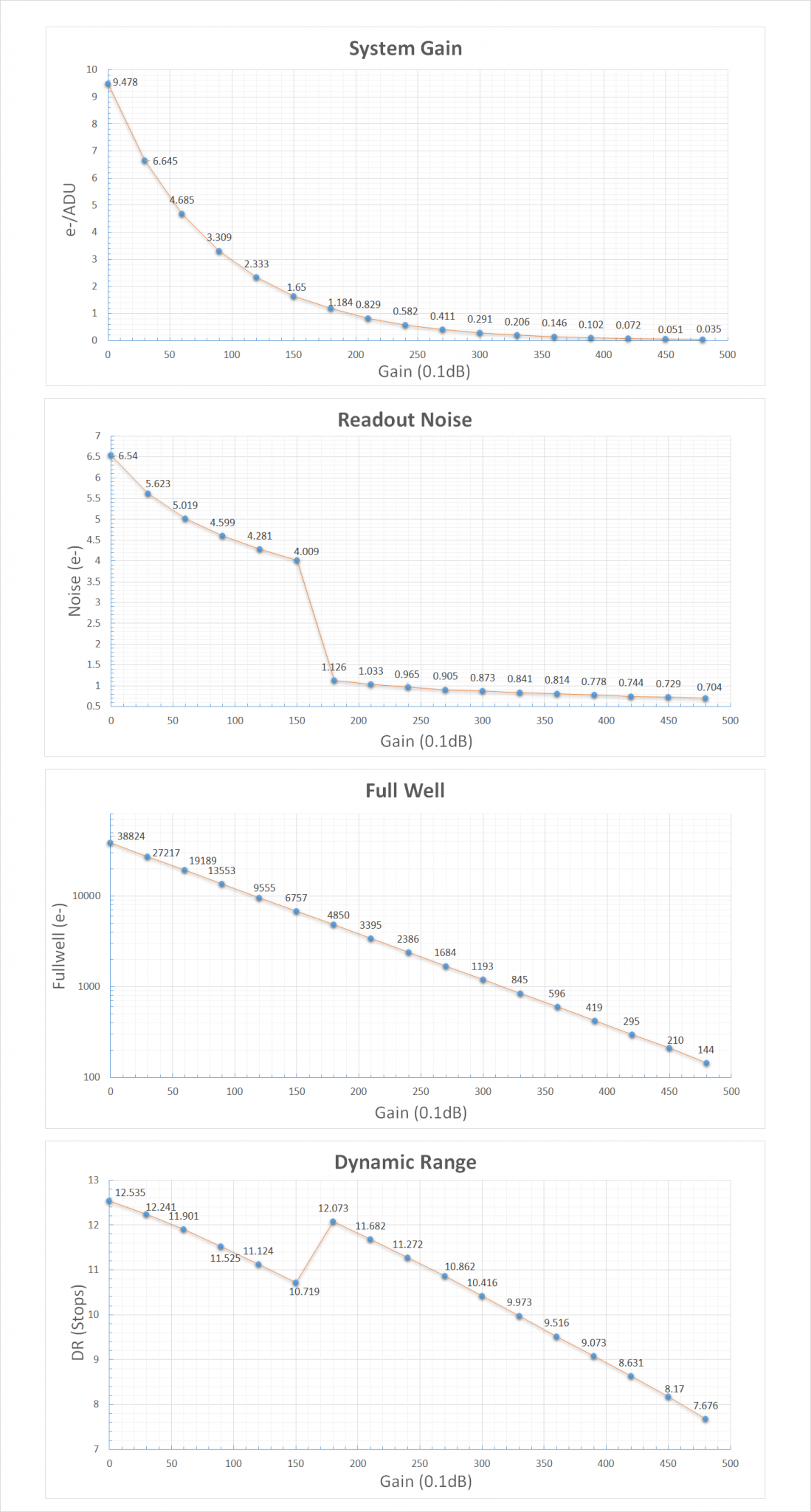

Les valeurs du père Robin dans sa vidéo :

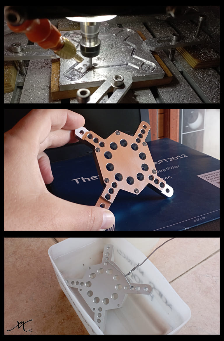

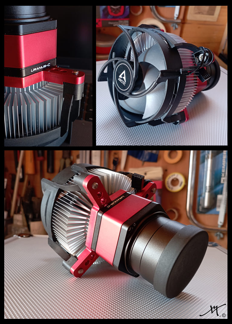

comme chez ce bricoleur inspiré
Super, ça fait envie :o

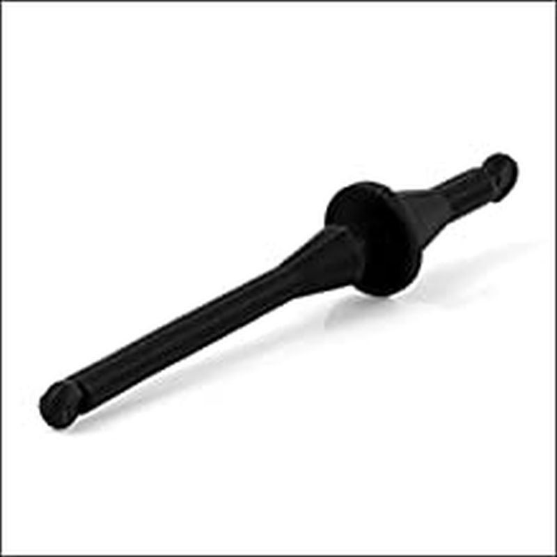

Message par vidalv » 13 déc. 2022, 11:35
Bonjour à tous, ceux qui assemblent leurs PC eux-mêmes connaissent les problèmes de bruits et vibrations :!:
Avec ce genre de silentbloc ça peut réduire les vibrations (peut-être) :?:
On les trouve sur les sites de ventes en ligne comme ici : https://www.amazon.fr/Noctua-NA-SAV3-an ... B071PFPFV2 :mrgreen:
