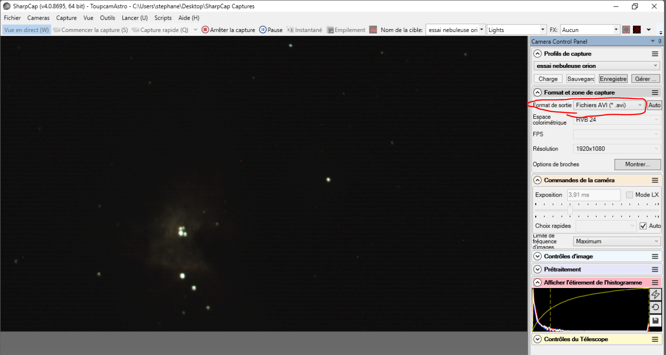

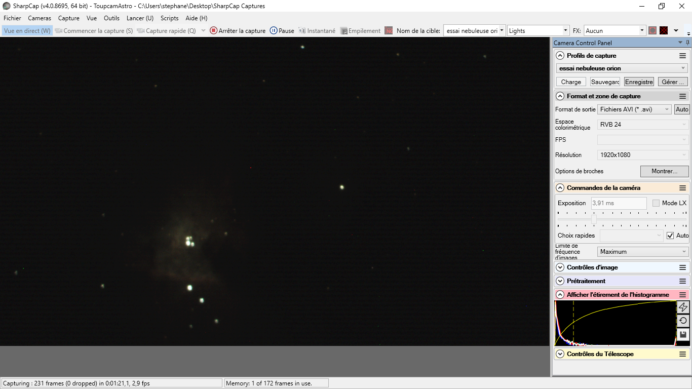

Bonjour à tous et toutes,
Pour la première fois, je me suis servi de ma Touptek et de SharpCap hier soir sur l'amas du trapeze d'orion. Par contre sharpCap pour moi c'est une machine à gaz surtout en étant néophyte. J'ai touché un peu à tout pour faire des essais mais sans bien savoir ce que je faisais.
Je joins une copie écran de ce que j'ai réussi à avoir, pas terrible mais pour ma première je m'en contente pour l'instant.
J'ai essayé de commencer une capture, j'ai des fichier vidéos mais noirs, essayé le bouton empilement mais pas compris non plus.
Si une âme charitable à du temps à perdre pour mon cas peut être désespéré :lol: pour utilisé ce logiciel.
Merci à vous

Message par Fabiolat74 » 21 févr. 2023, 08:32
@Don phanus
alors par quoi commencer :D
1 la video c est pour le planetaire lune mars jupiter etc format ser avi
2 le ciel profond et galaxies c est l empilement format fits ou bien jpg png
dans un premier temps je t'invite a lire ces tutos
viewtopic.php?f=30&t=686
viewtopic.php?f=30&t=775
viewtopic.php?f=30&t=2047
et apres test avec empilement et tu devrais faire une photo avec un visuel acceptable
bonne lecture :D :D

Message par spica2000 » 21 févr. 2023, 08:58
Fabiolat a tout dit.
Commence par mettre le format de sortie en FITS. Là:
Messages : 4319
besoin d'aide SharpCap
Message par spica2000 » 21 févr. 2023, 09:00
Puis joue avec ces trois boutons déjà sans empilement et tu vas voir quelque chose pour de bon.

J'ai essayé de jouer avec ces boutons mais comme j'ai touché à tout comme un petit excité quia sa première image avec une caméra, tout et n'importe quoi et l'interaction sur ces boutons ne m'apportait rien de particulier.
Donc on reprend dès que je peux sortir, même cible et je fais joujou avec ça.
Et vous conseiller quoi au niveau gain, gamma et expo ? (Avec explication please 😁)
