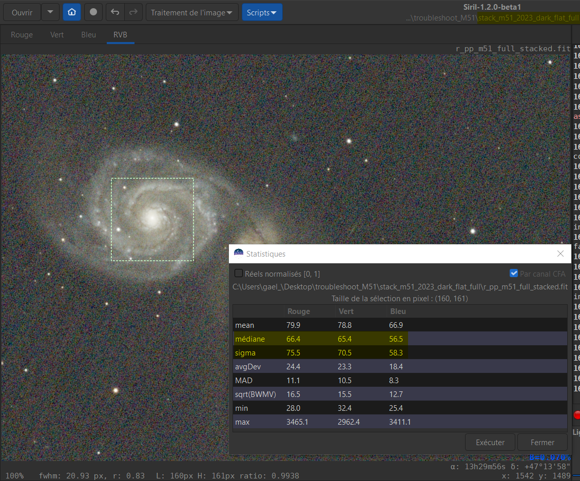

Depuis quelques jours, je tourne mes stacks un peu de tous les sens à la recherche d'une réponse logique qui expliquerait pour parfois mes stacks sont plutôt bien et parfois complétement crade.
J'ai été jusqu'a comparer avec un stack similaire datant de l'année dernière :mrgreen: Mais je vais vous épargner ceci.
Voici la situation. Un stack de M51 datant du 25/02 et atteint de walking noise bien crade. J'ai stacké de facon similaire tout d'abord l'ensemble des frames (174) puis second stack avec les memes options mais uniquement les 65 premières frames.
Je m'attendais logiquement a voir monter le fond du ciel et voir descendre le niveau de bruit et par la meme le niveau de cradité.
En 65 frames:
En 174 frames:
Ce qui me mets le ravioli en ébullition: Pourquoi le niveau du fond du ciel baisse, mais pire, également le cœur de M51, au lieu d'augmenter au fil du temps.
Par contre le niveau de bruit baisse logiquement ...
Process : crop + gradient + photometry
Le lien vers les stack pour ceux qui voudrait voir de leur yeux : https://transfert.free.fr/UQpD1OI

Tu peux demander à Siril d'estimer le bruit de chaque stack (menu/informations de l'image/estimation du bruit).
Là on voit que la full est moins bruitée que la 65. Bon au moins ça rassure.
On peut aussi calculer le rapport niveau coeur de la galaxie/niveau fond du ciel,
on voit que la full est mieux placée aussi (plus de contraste)
Hypothèse neuneu : est-ce que sur la version 65, la pollution lumineuse est plus apparente et c'est elle qui donne ces valeurs élevées ???
Bon après ptet que, malgré tout ça, la version full n'est pas chouette, je l'ai pas regardée de près c'est juste en regardant les chiffres que je te dis ça.

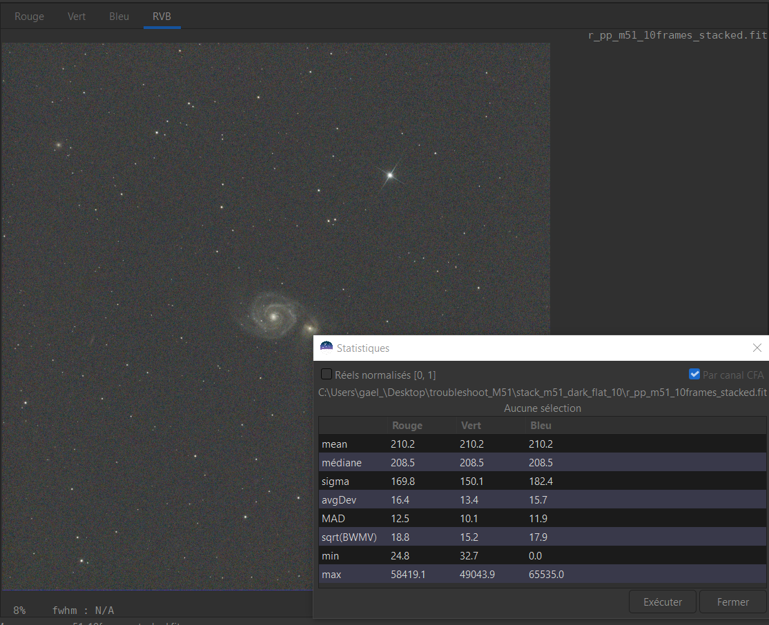

Hum hum hum. J'ai comme un doute sur l'astrophotometrie d'un coup.
Les 174 frames avec astrophotometrie :
Les 174 frames avec balance blanc manuelle:
Un stack de 10 frame avec astrophotometrie:
Le meme stack de 10 frames en balance manuelle:
Messages : 9187
Effet du stack que je ne pige pas
Message par soulearth » 25 févr. 2023, 18:25
Donc pour résumer:
174 frame en balance astrométrique:
rvb 94,94,94
sigma 162,142,179
rvb : 453,453,455
sigma: 221,197,318
J'ai le droit de trouver le truc louche ou je suis juste parano ?

Il te dit quoi dans le log quand tu appliques la balance par photométrie ? Il doit donner les gains appliqués à chaque canal, normalement

Avant photometrie ( extraction de gradiant effectuée ) :
et après:

Bon STOP. J'ai trouvé. Je suis repassé en version 1.0.6. Plus de problème.
Avant:
Après:
