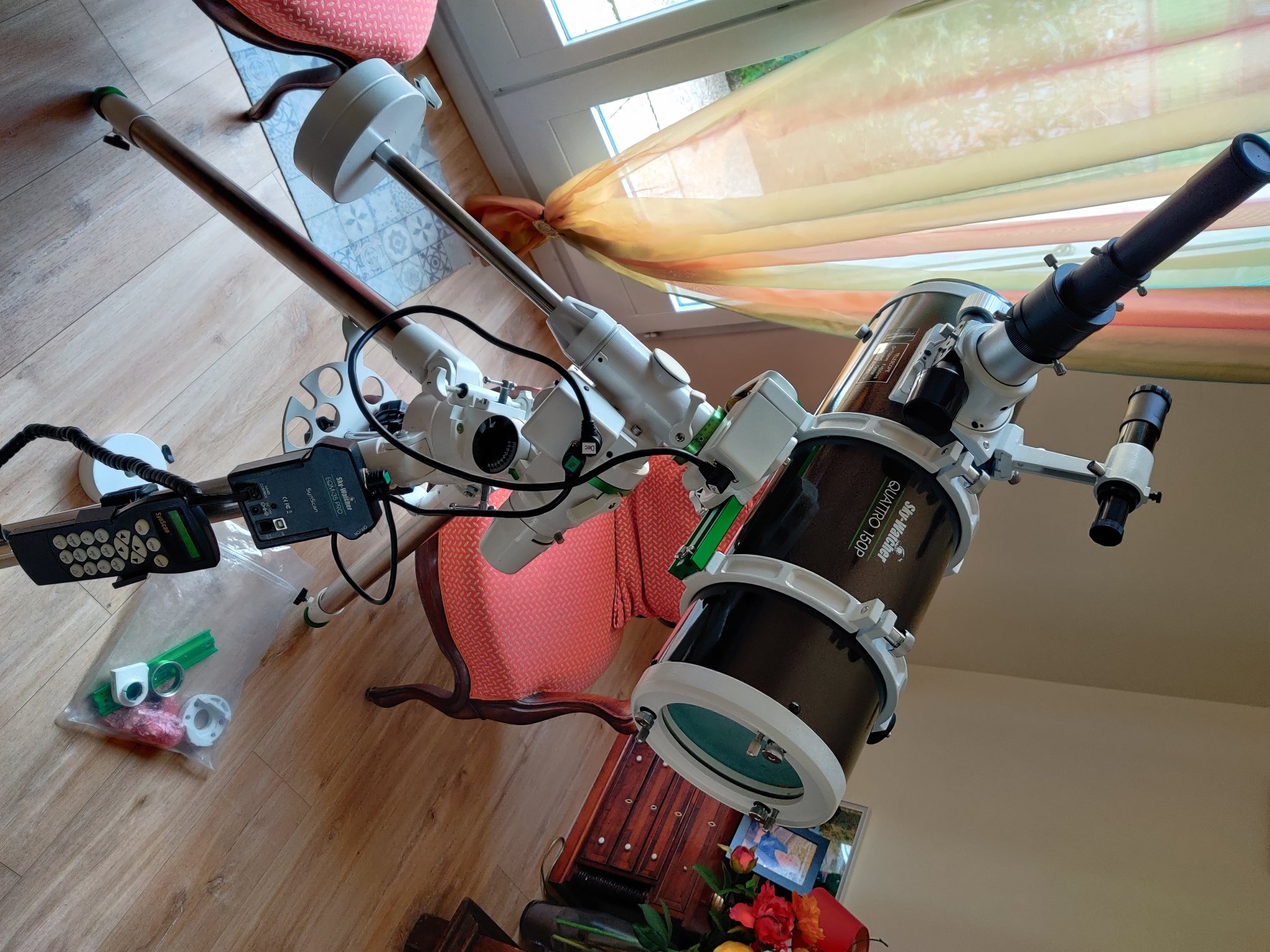

Voila mon premier setup VA :clap: , je me suis rallier a vos bons conseils plein de bon sens et sachant que les compromis sont jamais au top (Newton 250/1600 avec réducteur de focale) j'ai fait un mixte occasion pour la monture EQM-35 Pro Goto et pour la caméra SWOASI533 Pro et j'ai acheté neuf le 150/6 00 PDS avec un oculaire et un correcteur de coma, pour le prix d'un réducteur de focale pour mon gros Newton :dance:
Ouppsss désolé pour les cervicales j'avais pas vu cette limitation.
Coté logiciels jai pris SharCap pro et je redécouvre Stellarium, mes deux cameras sont reconnu sur le PC et dans SC pro. J'ai télécharger la platform ASCOM ainsi que les drivers mais j'ai pas installé pour le moment car je vais avancer par étape, cela viendra plus tard. Pierre qui roule n'amasse pas mousse :auto-swerve:
J'ai beaucoup de choses a intégrer, a propos de la monture et du GOTO ainsi que sur les logiciels.
Coté mécanique optique alors que je maitrisait la collimation de mon premier Newton avec un laser que je m'était fabriqué a l'époque, la on me parle d'offset, j'ai donc pris un collimateur Cheshire et la c'est le drame :ave: j'ai trouvé ceci:

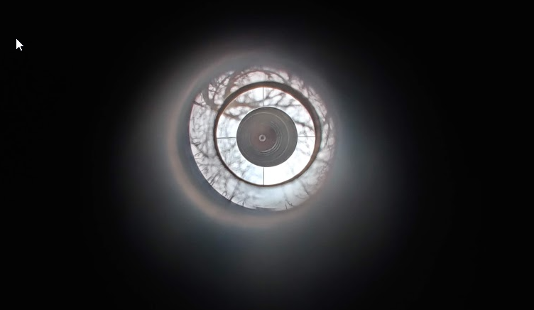

A lors voila ce que j'ai a l'heure actuelle au Cheshire en tirant tout au max pour voir bien le miroir secondaire, le tube est dans le sens de la photo avec ouverture a gauche miroir primaire a droite:
C'est grave docteur? Si vous connaissez une méthode de collimation avec offset assistée je suis preneur :lol:

Hé bien pour la collimation c'est pas si compliqué après une bonne heure de manip, démontage du secondaire ce qui permet d'aligner le donut du pri via le trou du porte secondaire puisqu'il n'y en a plus :P j'ai remarqué qui fallait qu'il recule vers le primaire d'un bon cm :roll: et après remontage et alignement avec les trois vis de l'araignée, et voila le résultat :clap: :dance:
2023-03-18 18_56_02-Photo - Google Photos.png (177.16 Kio) Consulté 1898 fois
C'est pas encore parfait mais j'ai bien capté le principe grâce a cette vidéo issue du site que j'ai cité plus haut:
[ytb][/ytb]
J'ai pas eu a sortir la perceuse :naughty:

@Jean78 : Bizarre que la collimation soit dans les choux comme ça (ou c'est la photo) pour un matériel neuf même si le transport n'aide pas
Au fait, as-tu pensé à bien desserrer les 3 vis de blocage du primaire ? :closedeyes:
Grave non, mais observer avec une collim pareil peut faire saigner les yeux :lol:
Pour la collim je crois avoir vu passer que les tests de l'ocal étaient plutôt concluant, mais je ne le pratique pas.
Par contre il y a le TS concenter, qui oh joie oh bonjour, permet de centrer le secondaire tout en se cognant joyeusement de l'offset .
https://www.univers-astro.fr/fr/collima ... ptics.html
Ensuite pour le réglage du primaire, un œilleton, un laser qui tape bien au centre, un reego, y'a énormément de solution.

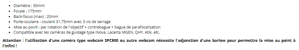

@Maxland Merci pour ces information précieuses, j'ai une ASI 120MC couleur je vais donc l'utiliser pour le guidage...Alors OAG ou lunette Guide? L'OAG a pour avantage sont poids plus faible que la lunette, il charge le PO, alors qu'on peut se servir de la lunette pour équilibrer le tube, ce sont des réflexions dans ma petite tète, avec ma faible expérience.
Si on part sur un lunette guide, avec un 150/600 et une ZWOASI120 couleur pour le guidage comment puis-je déterminer les caractéristiques de la bonne lunette; ouverture, focale?
Par exemple celle ci conviendrai t elle?
https://www.pierro-astro.com/materiel-a ... 0mm_detail
Voila ses caractéristiques:
2023-03-19 15_30_38-Window.png (17.25 Kio) Consulté 1786 fois
Les conseils dans la description, cela a l'air de coller? :P
2023-03-19 15_34_16-Window.png (6.3 Kio) Consulté 1786 fois
