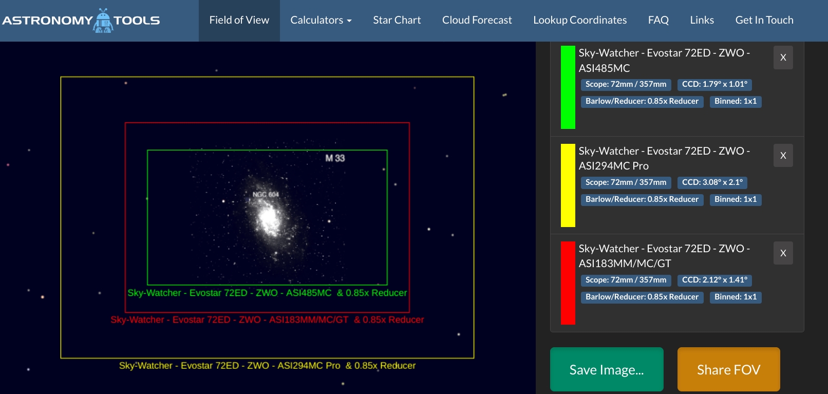

2) Quelle caméra refroidie vous semble la plus adaptée pour remplacer ma 485 sur une 72ED avec réducteur?Mes premières recherches m'orientent vers une 183 ou 294. Est ce qu'il y a des meilleures alternatives sachant que je souhaite rester chez zwo?
J'ai un peu peur que le champ soit vraiment trop grand avec la 294....

1) Hormis un confort concernant les darks et bias, qu'apporterait le passage à une caméra refroidie?
Du champ ! Plus grand ;)

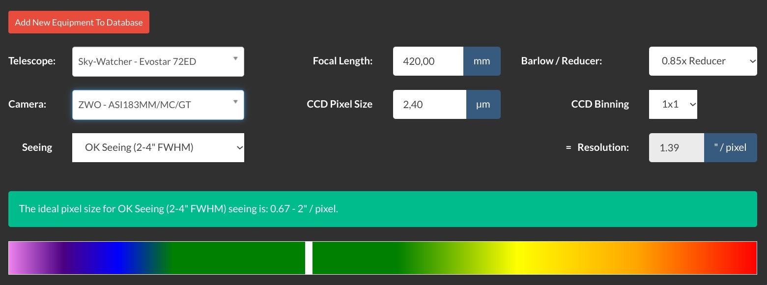

Cela fait une focale toute petite, donc même la 183 et ses pixels minuscules (2,4") n'arrivent pas à te mettre à 1" de résolution (cela te met à 1,39")... Mais de toute façon, avec 72mm de diamètre, tu plafonnes à 1,69" de résolution maxi (avec des grandes nébuleuses, ça peut aller ; faut pas vouloir voir des galaxies avec des détails ;) ).
Par contre, avec la 294 et ses gros pixels, tu n'as plus que 2,68" de résolution, ce qui est carrément très très faible... Donc, perso, j'irai sur une 183 (tu aurais beaucoup plus de champ que moi avec ma lunette de 102 à f/4,5 + la 183).

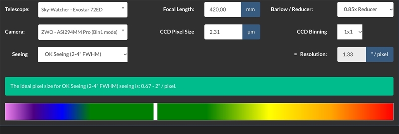

Pourtant le simulateur indique une résolution de 1,33 avec la 294 :think:

Salut,
2,68´´ pour la 294 mc pro
1,33´´ pour la 294 mm pro
Y’a une histoire de Bin
Selon astronomytools 😉
Si tu la fait fonctionner en "bin1", comme ils disent, car la 294 "normal" a des gros pixels car ils les ont regroupé par deux (bizarrement). Bref, normalement elle a donc des pixels de 4.63... et une réso de 2.68" :

http://astronomy.tools/calculators/field_of_view/
Regarde la résolution que donne la combinaison que tu testes. Cela doit s'approche de 1" (sauf si très bon ciel, bon matos et très bon astram aux commandes).
