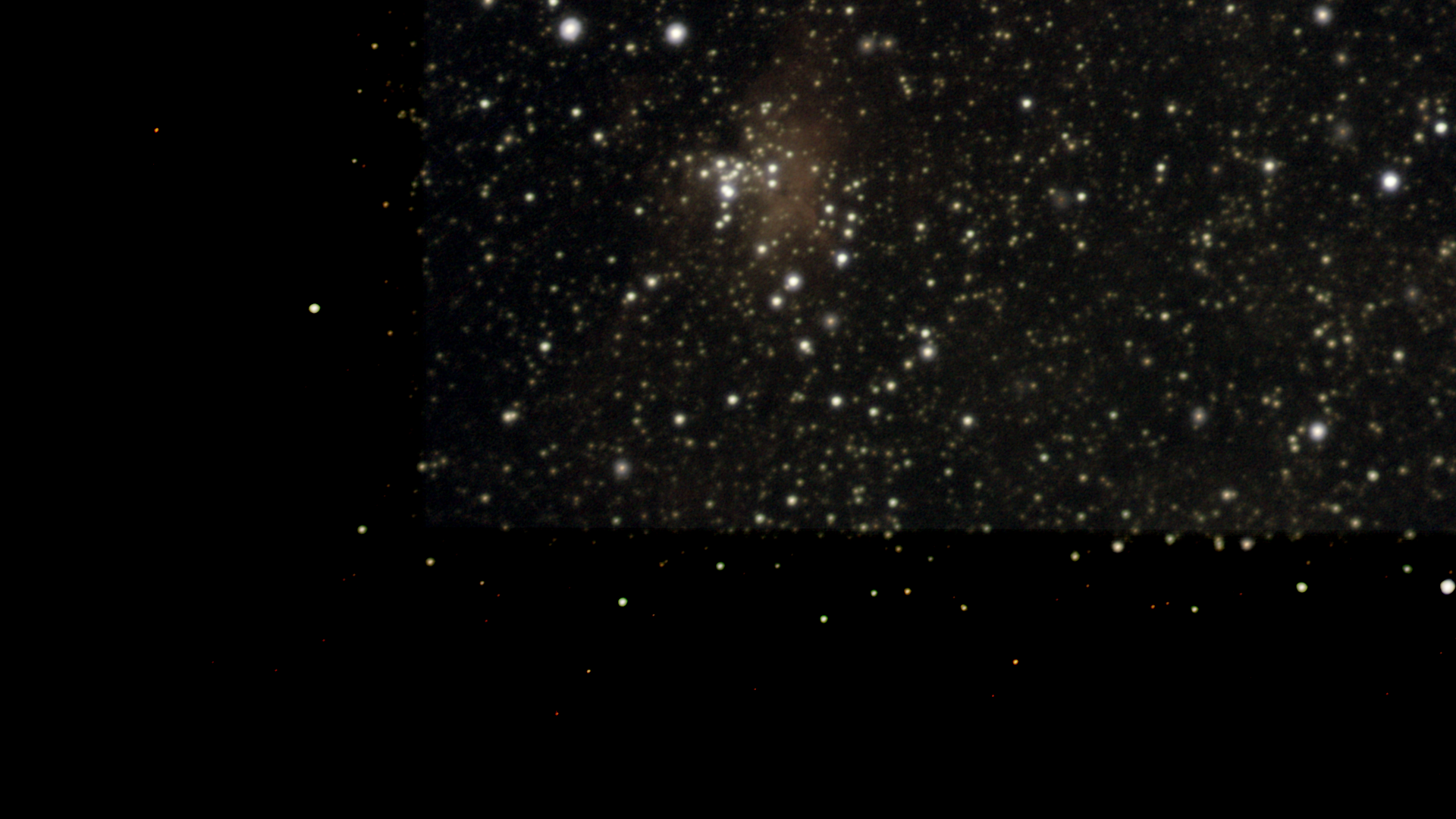

voila, voila, donc j'ai eu un créneau météo pour tester un setup DIY ultra portable pour les vacances :D
Monture : trepied de niveau laser + bout de phare de velo pour l'altitude + scotch/ serre-flex
optique : chercheur 9x50 skywatcher basic
camera imx385
la photo du matos
http://astronomie-va.com/forum/viewtopi ... 58a9#p7504
zone AVEX jaune à orange, rouge proche (quiberon, morbihan - 1 maison tous les 400 m² - lampadaire partout)
pas de suivi, pas de reducteur de focal
champ possible : sud-sud est 10-45°
temps de pose 1 seconde généralement, parfois 2, sauvegardé comme vu.
pas de dark pour les pauses de 1 seconde
conclusion : tous les messiers doivent êtres accessibles, la qualité de la lunette est bien sur pas top, mais très peu onéreuse.
difficulté de viser sans viseur, faudrait rajouter un laser.
pour comparaison,
en visu direct, on voit des tachouilles grises que ce soit avec les jumelles 8x50 ou la lunette

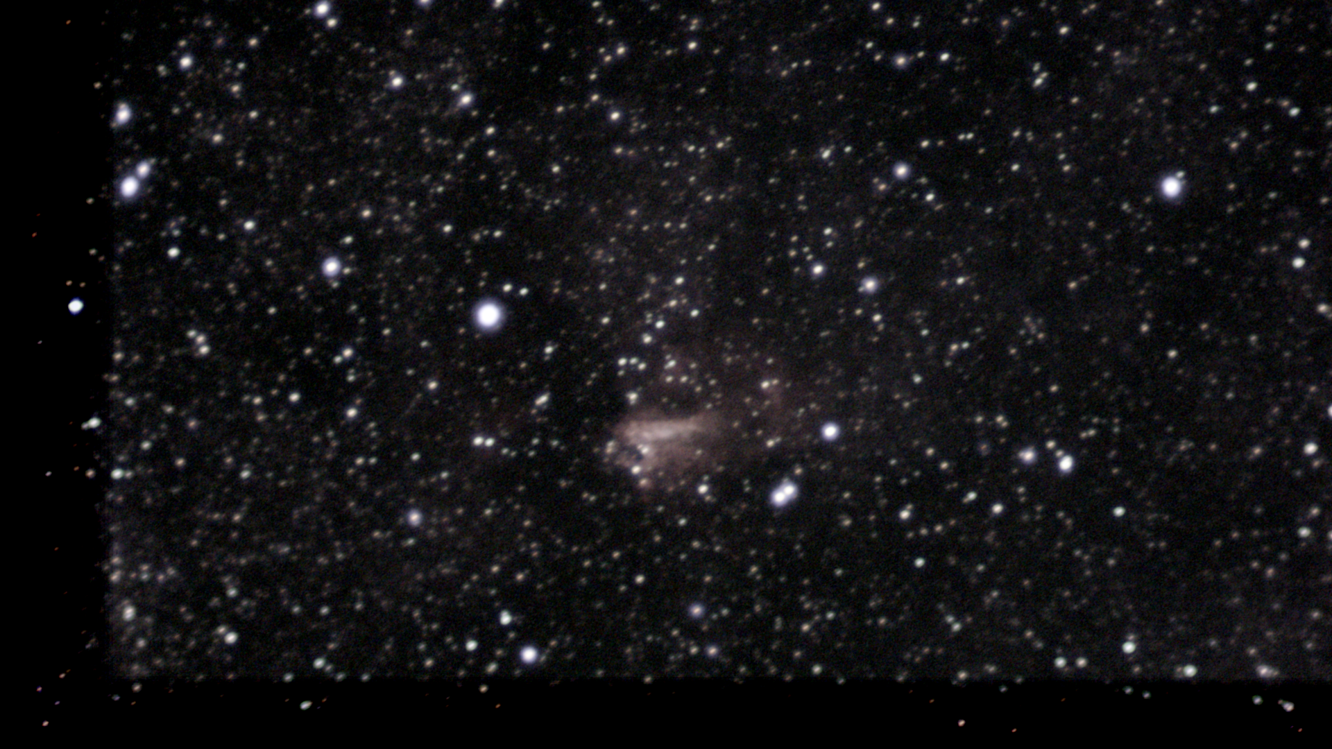

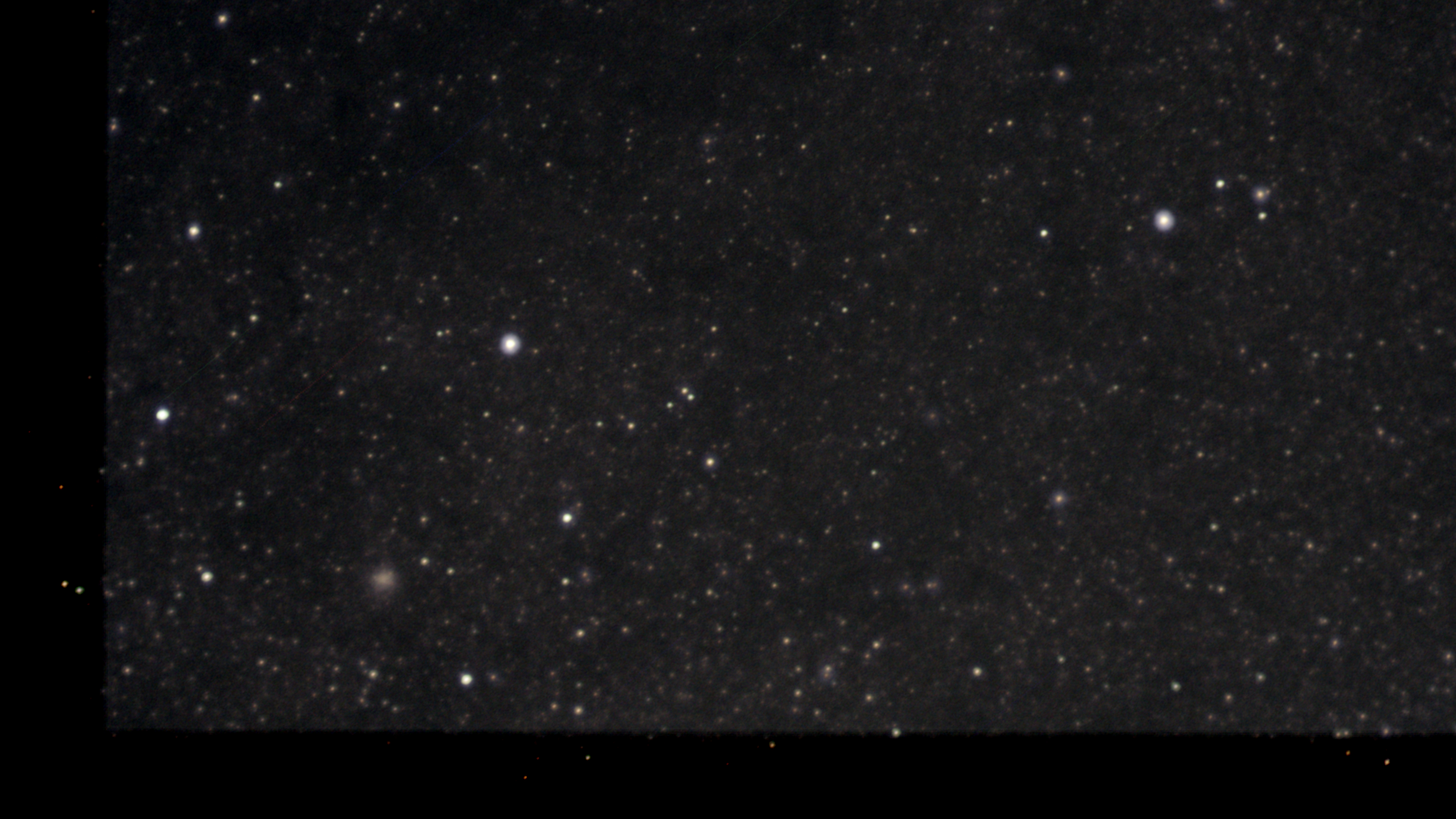

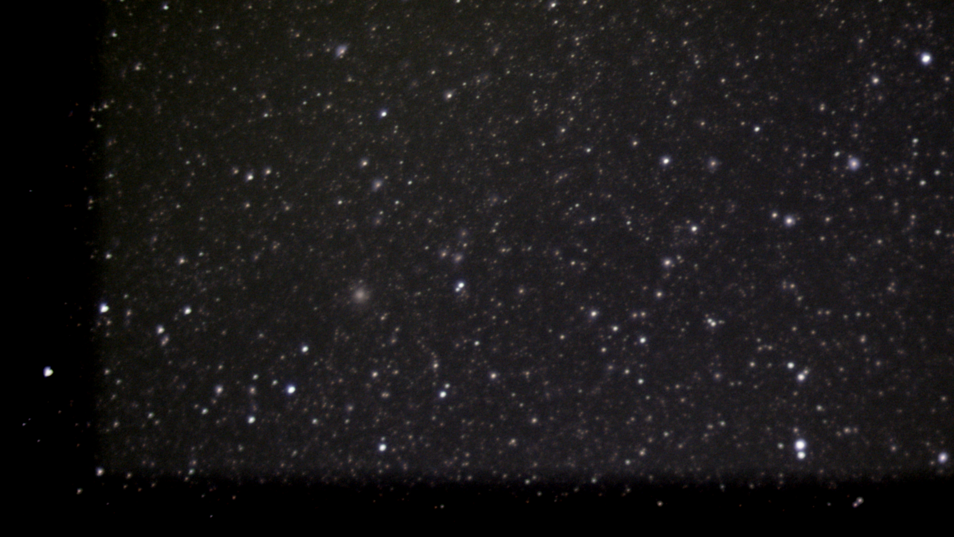

nebuleuse omega 29*2 secondes
nebuleuse de l' aigle
203 *1 sec
trifid et lagon 68*1 sec
des amas du coin 41 - 39- 45 frames de 0.5 à 1 seconde
j'ai vu une ou deux autres bricoles je regarderai si ca vaut le coup de poster ca après passage sur astrometry.

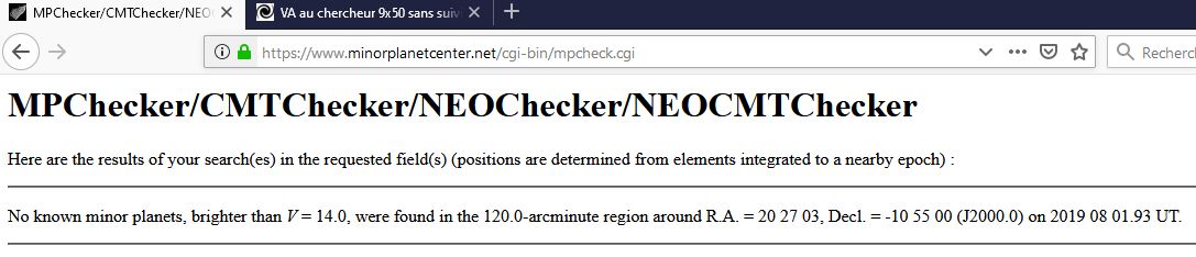

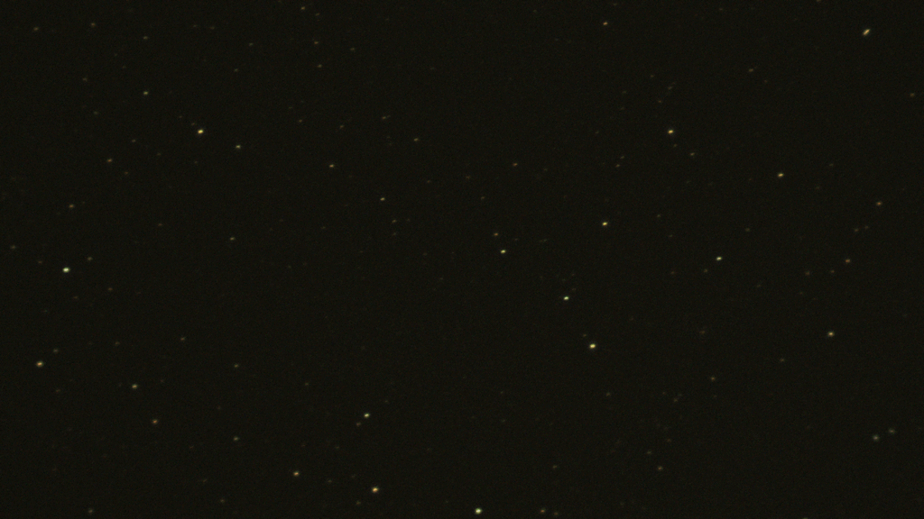

Message par pejive » 02 août 2019, 14:53
C'est le genre d'image qui me donne le cafard :mrgreen: c'est vrai qu'il ne doit plus y avoir de couleur disponible pour ma zone Avex :?
J'ai commencé mon enquête :)
Pour l'objet-gif la zone est centrée sur 20h27m -10°55' avec un champ de 2,34°x1,32° soit 8,23 seconde/pixel
Si tu as l'heure de passage çà aiderait pour identifier l'objet
Forest
Messages : 1242
Re: VA au chercheur 9x50 sans suivi
Message par Forest » 02 août 2019, 15:07
astrometry me donne ca pour la première image :
Center (RA, Dec): (306.263, -10.921)
Center (RA, hms): 20h 25m 03.038s
Center (Dec, dms): -10° 55' 15.462"
Size: 2.34 x 1.32 deg
Radius: 1.345 deg
Pixel scale: 4.39 arcsec/pixel
Orientation: Up is 344 degrees E of N
la première image a été prise a 00:19: 27 secondes et ensuite toutes les 2 secondes
(images les plus claires de la série...)
edit ; j'ai trouvé que ca, mais je sais pas si y'a tout.
https://www.webastro.net/forums/topic/1 ... is/?page=2
Messages : 11928
Message par pejive » 02 août 2019, 15:14
Je me suis encore fait avoir avec l'image réduite :mrgreen:
si c'est 4,39"/pix la focale est de 178 mm et f/d=3,6
çà semble rapide pour un astéroide, mais je vais voir ce que dit le MPC...

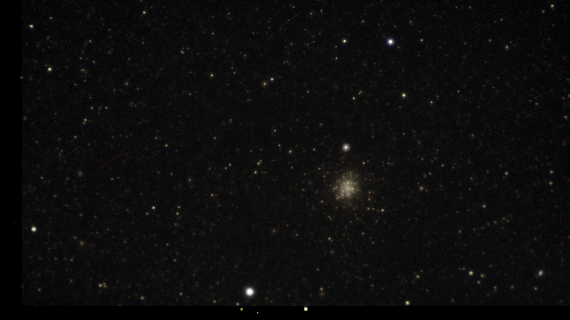

Message par Forest » 02 août 2019, 15:19

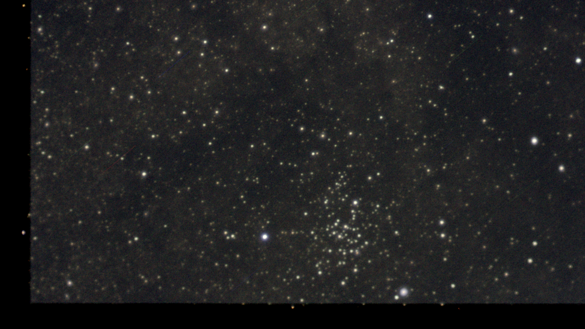

deux dernières images de la soirée :
j'avais pas de galaxie messier dans le secteur dommage :
J'ai trouvé ca : NGC 6553 (globular cluster)
et ngc 6760 (globular cluster)

Messages : 11928
Message par pejive » 02 août 2019, 15:28
Pas d'astéroide connu dans ce secteur:
çà fait penser à un satellite, mais il y a tellement de débris en orbite...
