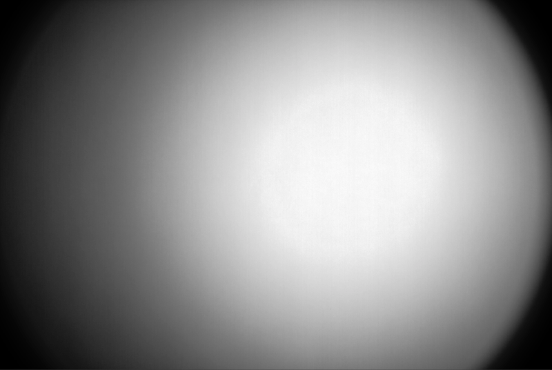

A première vue, le flat à l'air normal:

Mais si on pousse l'histo à fond, il a l'air moins normal qu'il n'y parait avec un comme un côté tronqué sans progressivité à droite. Bon à gauche il est progressif mais ça ne l'empêche pas de merder aussi.

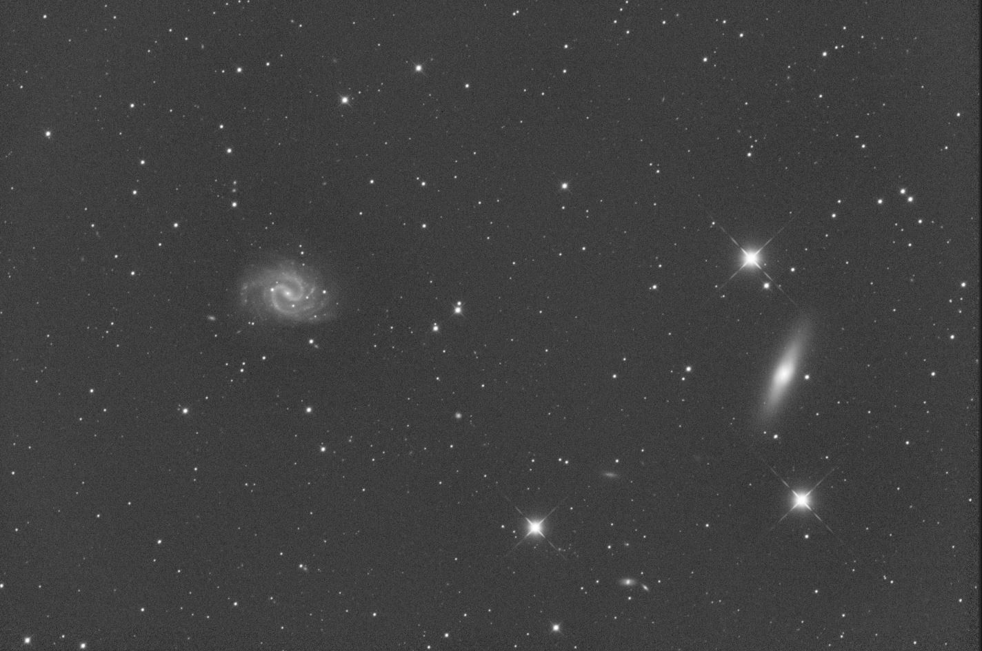

Evidemment sur une brute prétraitée puis stretchée à fond on ne voit rien, sinon ça ne serait pas drôle.
Ca n'apparaît qu'à l'empilement.

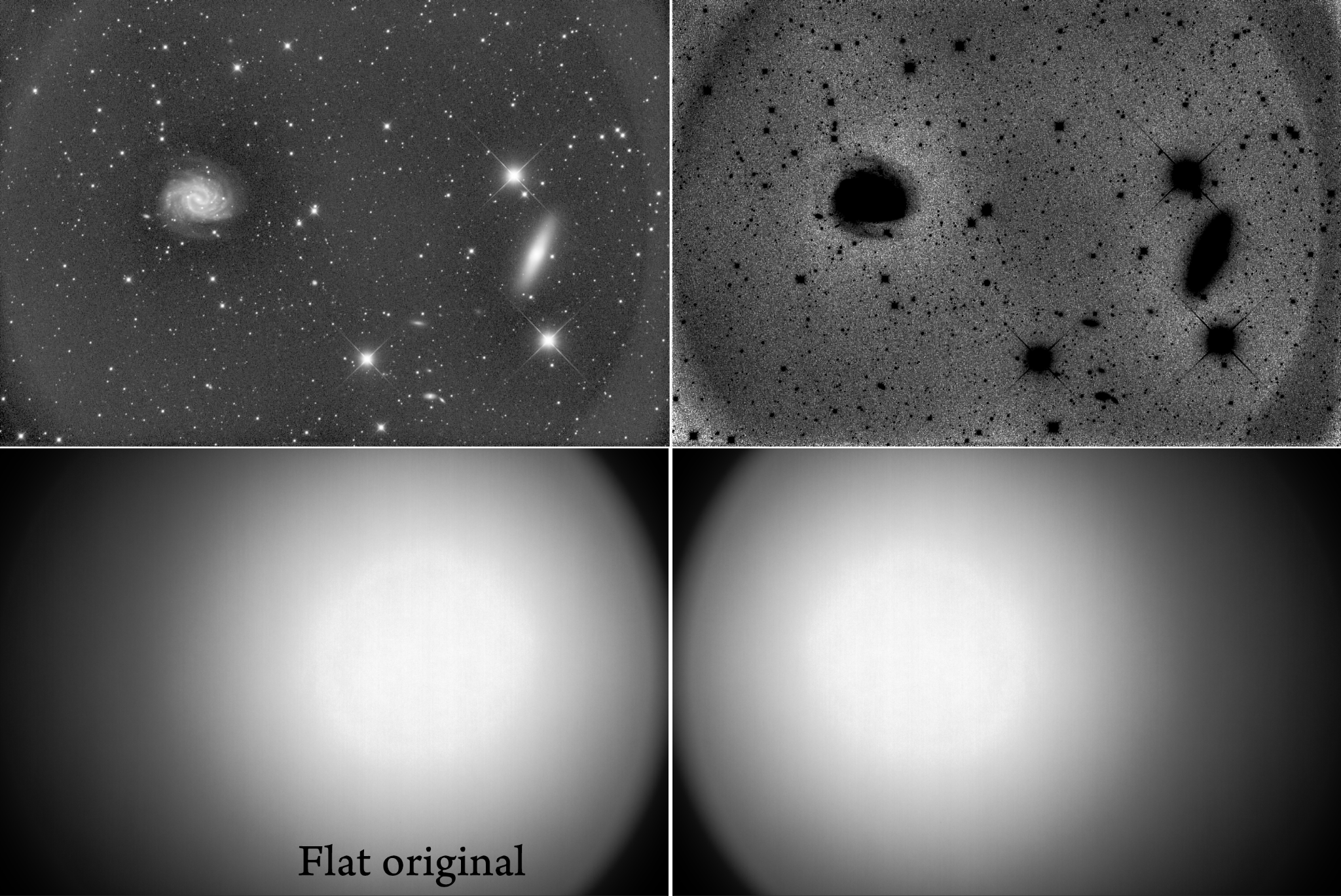

Ton flat super étiré semble bien se superposé avec le défaut. Un truc coupé au couteau a droite et plus progressif a gauche. Du coup pour l'inversion ça colle moyen. Je crois que c'est @Steph qui avait un soft pour mesurer la progressivité d'un flat. Si c'est trop brutal c'est le flat lui même qui est louche.

Là dans ton cas quand on regarde ton empilement et ton flat stretché, on voit clairement une symetrie verticale, que je n'ai jamais eu encore. Tu devrais tester de modifier ton flat sous Siril avec juste un miroir vertical ou une rotation à 180 mais j'y crois moins pour voir ;)

quand je stretch ton image et que je compare à ton flat, je vois un miroir vertical
Sur ton flat, la séparation clair/obscur qui touche le bord de ton image est à gauche, sur ton flat original elle est à droite
bon alors faut que je refasse la manip d'inverser miroir vertical le flat avant le pré-traitement. Peut-être que j'ai foiré cet essai.
ça ou une rotation de 180°
As-tu eu une bascule de méridien pendant tes prises et aurais-tu fait l'alignement avant le prétraitement plutôt qu'après ?

@Caprice bon c'est pas ça. Si j'inverse miroir vertical le flat une brute prétraitée donne ça:
évidemment je passe même pas à l'empilement.
Donc le flat me semble dans le bon sens.
j'ai bien eu un retournement au méridien.
Mais je prétraite d'abord avec les DOF et j'aligne tout à la fin avant de stacker. A priori la procédure normale quoi.
Vais essayer un retournement de 180° du flat pour voir. Rien à perdre.
