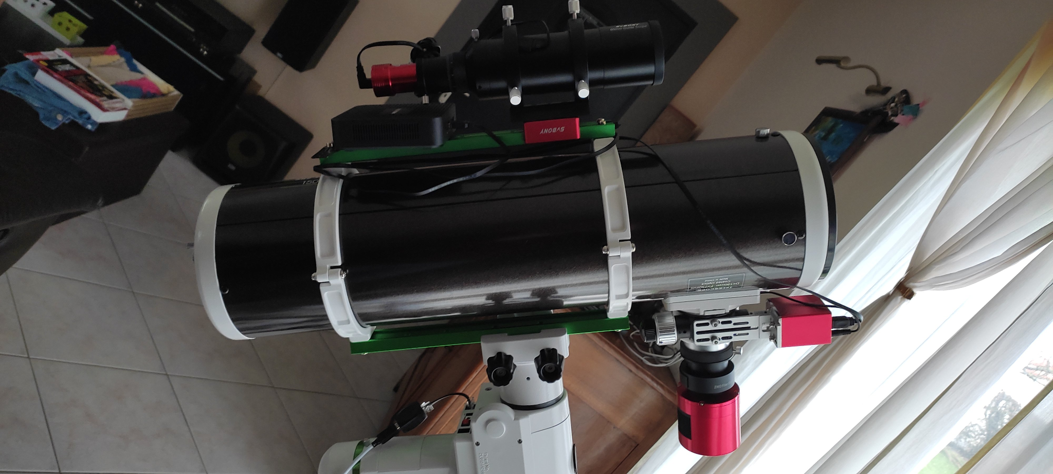

Les plus assidus savent déjà que j'ai fait l'acquisition d'un OAG. Pensant tester tranquillement le guidage sans surcharger ma monture. En fait il n'en est rien et je me suis bien planté. Bon, rien de bien grave, il sera revendu. Mais du coup cette fois je vais étudier un peu plus la situation et je compte sur votre aide.
Pour bien comprendre, une image. Le tube est ici monté et équilibré.
On voit que niveau de la platine Vixen je peux pas reculer beaucoup plus, d'autant qu'ensuite le tube tape parfois dans le trépied.
Et surtout l'aimant rouge au cul fait déjà 600g. Clairement je ne peux rien ajouter à l'avant.
Il me faudrait donc une solution de guidage posée a l'arrière et facilement montable et démontable car je dois faire cette fastidieuse opération a chaque fois que je sors le matos. En plus je me déplace régulièrement donc si je pouvais éviter un truc énorme...
Enfin vous connaissez mes talents de bricolage, donc pas de système de cheville à double expension dans du scellement chimique pour fixer la bête au tube. ;) Actuellement mon poignet m'interdit même l'utilisation d'une perceuse...
Voilà si vous avez des idées je suis preneur et si le cahier des charges est infaisable mieux vaut que je ne guide pas.
PS: J'ai envisagé l'utilisation d'une mini lulu de 30, mais elle va faire a tout casser 300g, 400g avec la cam. Pas de quoi remplacer l'aimant. Et après ça risque d'être juste niveau place pour en mettre un. A moins de le mettre ailleurs, ou 2 petit de chaque côté...

@soulearth je n'ai pas de réponse mais des questions :D .
L'aimant c'est juste un contrepoids astucieux ?
La queue d'aronde Vixen, c'est quoi sa longueur actuellement ?

Oui @steph37 l'aimant c'est juste un contrepoids bien pratique.
La queue d'arronde n'est pas très grande, peut être 20 ou 30cm. Mais elle serait plus grande que je ne pourrai pas décaler plus a cause du tube qui cogne ensuite dans le trépied lors des observations au zénith. Observation les plus fréquentes vu la pollution lumineuse en dessous.

Virer ta vixen et y mettre une losmandy plus longue de manière à écarter les anneaux le plus possible te permettrait d avoir davantage de poids vers l'arrière .

Comme le dit @Lavinch31 , changer la Vixen 21cm
Tu peux reprendre les mêmes en 33cm, c'est ce que j'avais fait sur mon 150PDS qui me posait un problème similaire.
ça te donnera une amplitude de réglage suffisante.

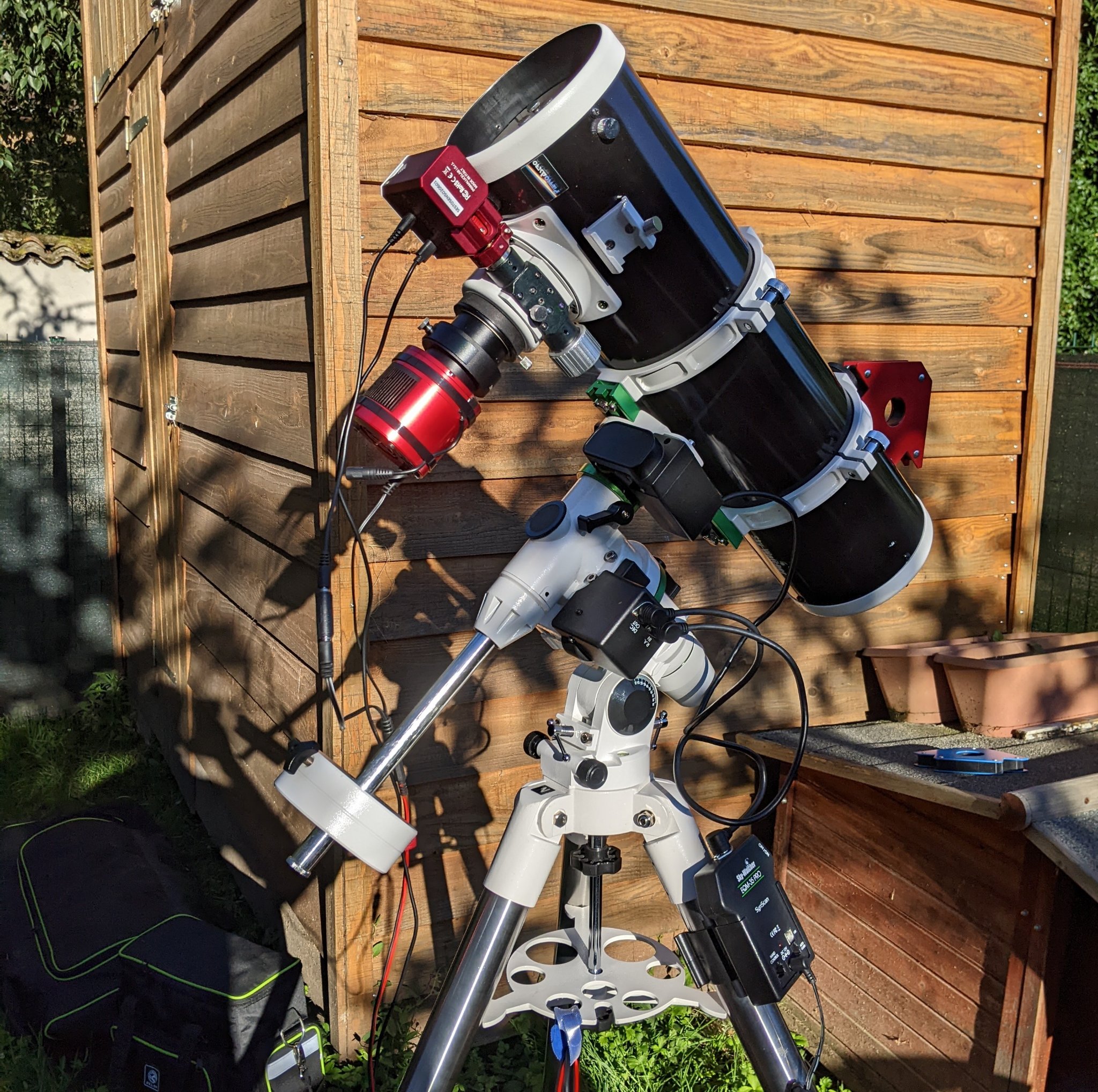

@fcouma ton montage en photo le plaît bien. C'est propre et démontable.
Tu saurais me dire ce que je dois acheter pour la base svbony et la visserie ?

En fait, j'ai conservé la Vixen 33cm sur mon 200/800 sauf que les cerclages sont des TS Optics en alu, j'ai donc utilisé le trou du milieu qui est en M6 pour fixer la Vixen aux cerclage
La vis déborde un peu mais ça passe avec la Vixen femelle SVBony (ça frotte légèrement en-dessous quand je l'enlève) :
Par contre, la platine SVBony ne possède qu'un filetage Kodak au milieu, les autres trous n'ont pas de filetage et donc pour fixer le sabot de la lunette, j'ai du utiliser les filetages de ce dit sabot
Et donc bricoler en limant les têtes de vis (en M8) afin que ça passe sur la Vixen mâle :
Sinon, quand j'avais le 150PDS et le cerclage SW, j'avais acheté ceci
