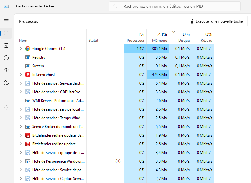

Pour y voir plus clair @spica2000 tu peux regarder ce qui se passe dans le Gestionnaire de tâches.
en bas d'écran, sur la barre des tâches à gauche, tu fais un clic droit sur le bouton "windows" et tu choisis "Gestionnaire des tâches"
* Ca va te donner une idée des tâches qui consomment des ressources
* Ensuite colonne à gauche de l'écran, clique sur l'icone représentant une courbe, ça va te donner une vue générale de la charge processeur

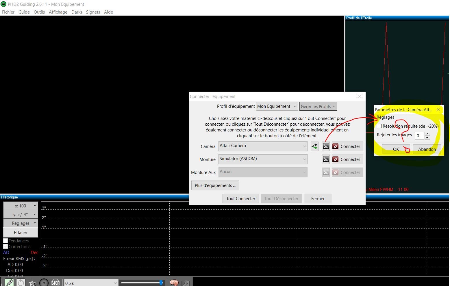

Mais j'ai un autre souci:
quand je connecte la caméra à PHD2, pas d'accès aux paramètres de la caméra (comme le gain par exemple):
réglage GPCAM manquants.JPG (150.18 Kio) Consulté 2527 fois

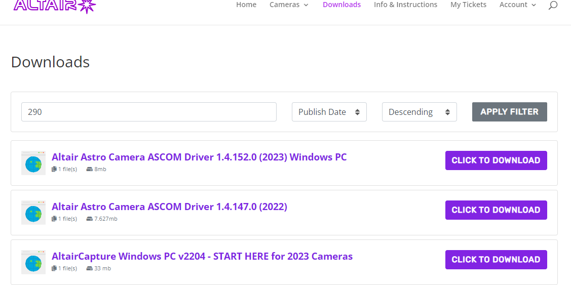

Je cherche donc à charger un driver le plus à jour possible au cas où mais le site d'Altair est tellement bien foutu que ça me renvoit une erreur. A chaque fois que je vais sur leur site pour charger un driver, il me faut ouvrir un ticket pour la même raison. Si c'est pour tout le monde pareil, comment ont-ils encore des clients ?!? :angry-banghead: :angry-cussingblack:
le super message d'Altair:
Le ticket en priorité LOW. Heureusement, il pleut donc c'est pas très grave.
Mais ça fait ch...quand même.

Si tu vas sur https://www.altairastro.help/ (faut se créer un compte) tu as accès à ces téléchargements ; essaie le dernier affiché ci-dessous.
PHD2, vitesse de transfert et guidage
Message par spica2000 » 04 avr. 2023, 15:09
@steph37 c'est bien ce que j'ai fait. J'ai déjà un compte.
si tu essayes ça te fait la même réponse qu'à moi ou bien tu arrives à obtenir un lien valide pour télécharger le driver?
En bref, ça ne fait ça qu'à moi?

Bin oui @spica2000 mais là j'ai téléchargé et installé et je n'ai pas eu de message d'erreur
Message par spica2000 » 04 avr. 2023, 15:32
@steph37 du coup tu aurais moyen de m'envoyer le driver en MP, si c'est pas trop lourd?

Message par steph37 » 04 avr. 2023, 17:37
Bon pas mieux pour télécharger les drivers ASCOM eux-mêmes ; j'ai ouvert un ticket aussi :D (j'ai aussi une Altaïr)
