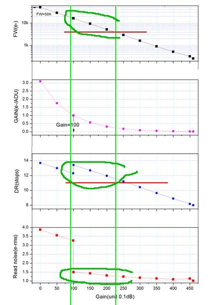

On peut alléger la bibliothèque.
Les gains "utiles" (pour avoir un bruit de lecture faible, un fullwell assez important ainsi qu'une bonne dynamique de l'image- cf courbes) sont entre 100 et 250 par ex: 100, 150, 200, 250
Chaque dark est associé à un gain, un temps de pose et une valeur d'offset (en principe SC règle automatiquement l'offset)
Avec des temps de pose courts (<4s) je trouve plus pratique de faire les darks au moment de la séance, après avoir déterminé ce que SC accepte pour stacker.
Si par ex j'ai 2700ms gain 132 pas facile d'avoir çà en bibliothèque :D
