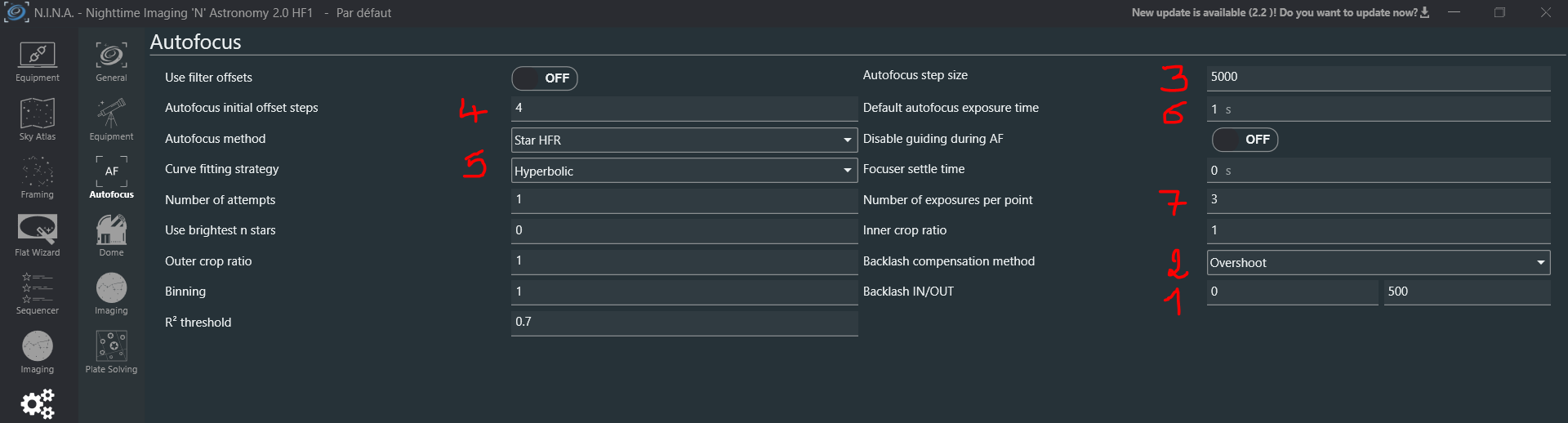

C'est sensible aux réglages de prise de vue et aux conditions. Si tu as réglé l'exposition à la nouvelle lune par une nuit dégagée, ça ne marche plus à coup sûr à la pleine lune ou avec des passages nuageux. Avec une 533 qui devrait se comporter à peu près comme la 2600, pars sur gain 105 et 1s de pose (6). Après je ne sais pas si ton ciel est très pollué. Le mien est peu pollué. Ca peut jouer.
Il me faut aussi partir avec la map faite même approximativement (par exemple avec les aigrettes ou le bathinov). Si je pars complet dans les choux, Nina ne rattrape pas le coup. Je suppose aussi que ça dépend du pas et du nombre de pas fixé. Mais augmenter indéfiniment les pas, coûte en temps évidemment. Donc l'autofocus n'est utile que pour automatiser quand tu dors ou si tu n'as pas complètement déréglé le bidule depuis la dernière fois.
Commence par définir ton backlash (jeu): avec le bathinov tu repères une position à laquelle tu es allé dans un sens, disons IN. Tu fais bouger le focuser dans l'autre sens OUT par petits paquets de pas et tu regardes à partir de combien de pas l'image du bathinov commence à bouger. Tu ajoutes une petite marge pour être sûr du coup et ça te donne ton backlash.
Tu choisis la méthode de compensation overshoot (la plus simple et recommandée) (2).
Tu choisis ton camp soit IN, soit OUT et tu déclares la valeurs de backlash déterminée précédemment (1).
Ensuite il faut mettre une valeur de pas suffisante (step size) (3). Un pas devrait te rendre une étoile au focus légèrement défocalisée (un peu plus empâtée à l'oeil).
Ensuite choisir un nombre de pas, commence par 5 pas (4). Si ça marche impec du peu réduire un peu disons 4. Si ça marche pas augmente le nombre de pas. Tu peux aussi augmenter le step size.
Une fois le premier essais réussi, tu observes la forme de la courbe en V, en parabole ou hyperbole. A l'oeil je ne fais pas la différence entre les deux dernières. Donc si ça a une forme de parabole, tu essaies les deux stratégies (5) et tu regardes laquelle donne le meilleur R2 (indication en bas du graphique de backfocus). Il s'agit d'un coefficicent de régression entre les valeurs obtenues et la courbe théorique suivant le modèle choisi. La valeur de R2 doit être la plus proche possible de 1. Chez moi, quand ça marche c'est toujours entre 0.9 et 1.
Par exemple sur le RC ça me donne une parabole quand sur l'epsilon ça me donne une hyperbole. Pas de courbe en V chez moi.
Si très turbulent ou si ça marche pas très bien (valeurs un peu erratiques et courbe pas régulière) tu peux répéter les prises de 1s et faire faire une moyenne (ça m'a tiré d'affaire plus d'une fois). Répète 3 fois, c'est pas mal.
