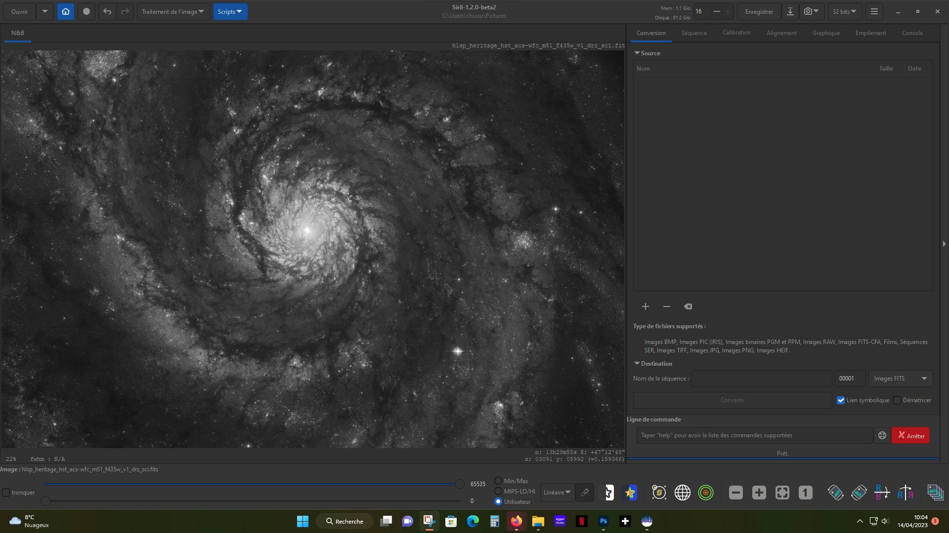

Au préalable il faut ouvrir chaque fichier separement pour faire une montée d'histo, les sauver en fits et ensuite on utilise les fichiers pour faire une composition rvb.

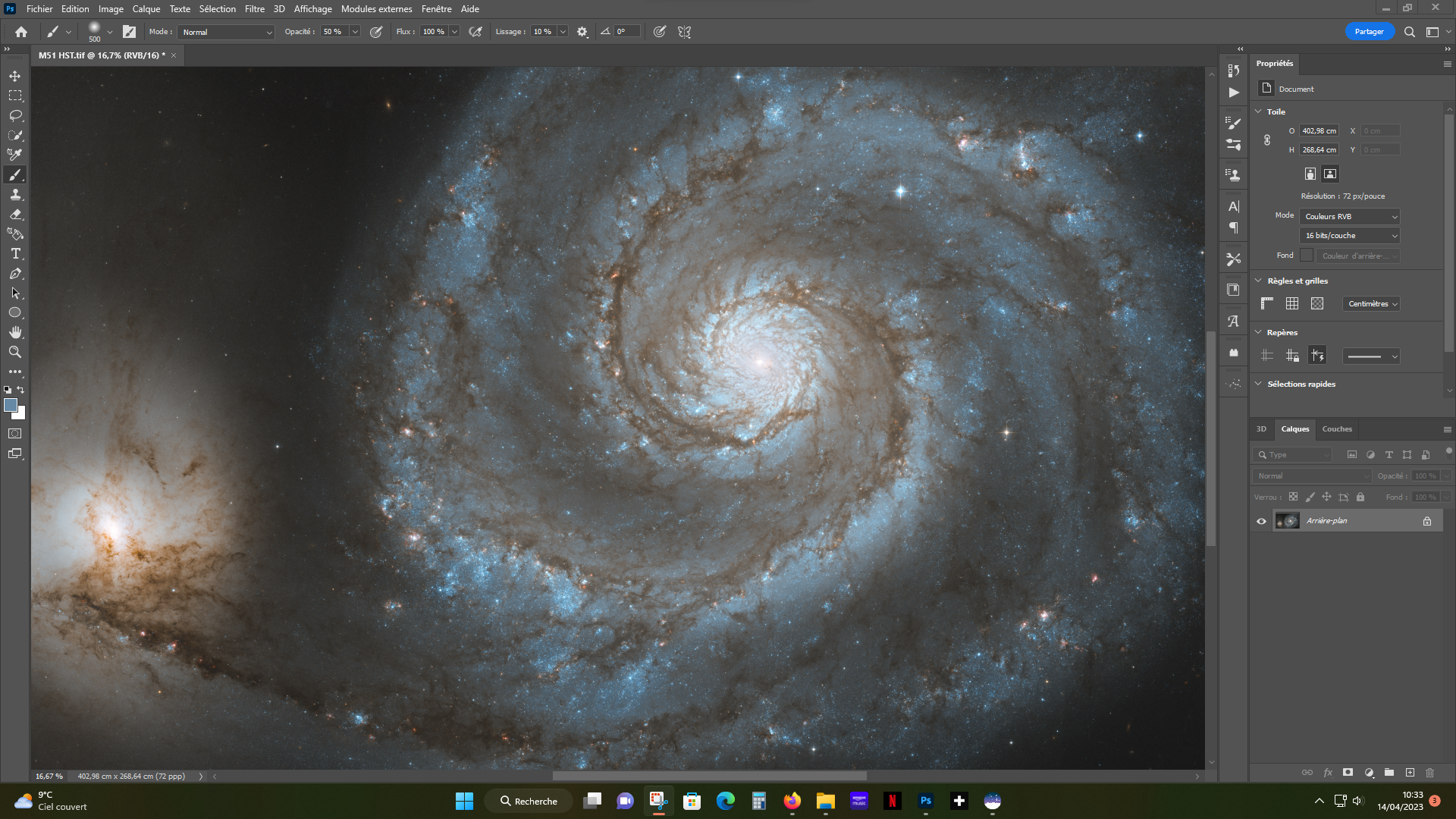

Je galère comme un fou sur la colorimétrie, je suis revenu du boulot et j'en suis la maintenant:
Je crois que je vais la passer en mono sous peu, et tout reprendre a zero pour la couleur...

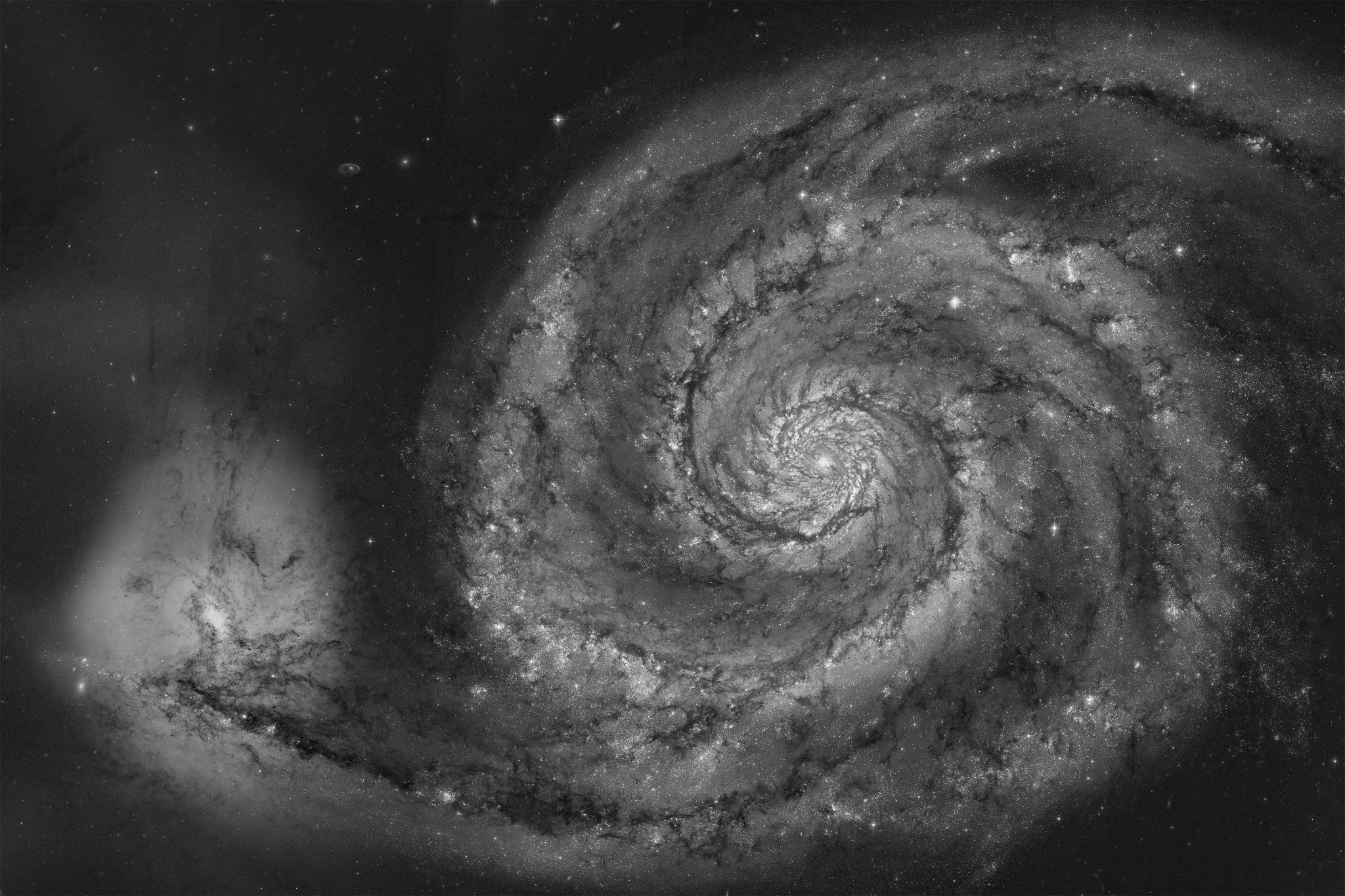

Image réduite ( ça fait plus de 11000px de large en vrai) ouvrir dans un nouvel onglet c'est plus fin ^^

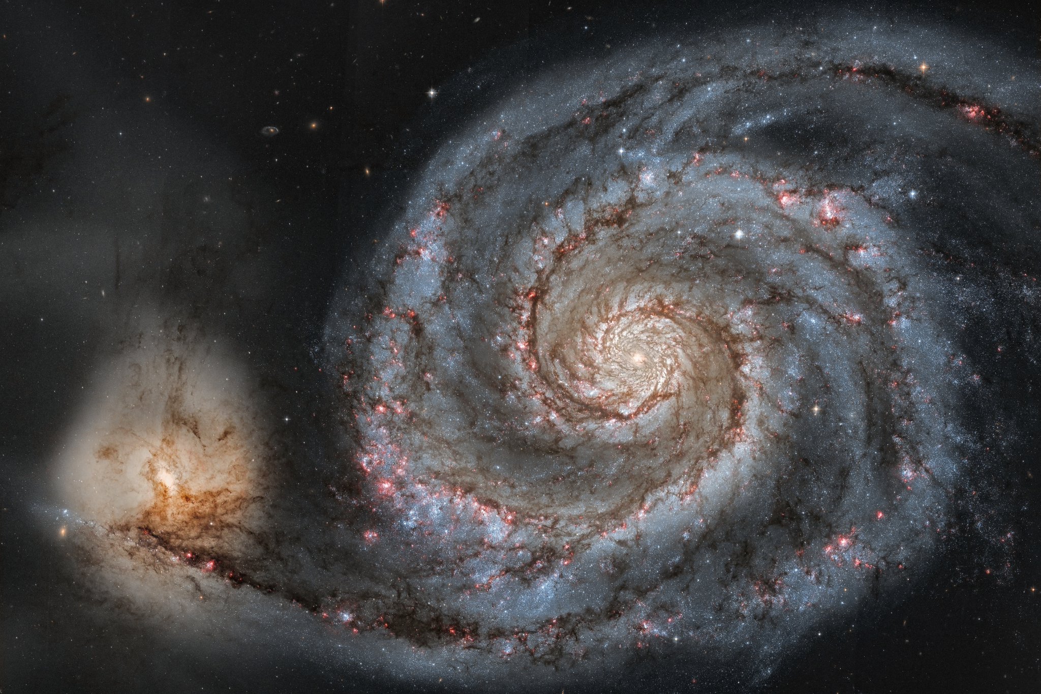

M51 RVB+Ha a partir des brutes du HST avec Siril puis PS et sans machins AI
Notez qu'on voit les bandes de la mosaïque, car il s'agit en réalité d'une planche de plusieurs images, vous pensez bien qu'avec la focale de 57m et quelques du biniou de l'espace, ça ne rentre pas dans le champ... (les brutes sont déjà assemblées, mais pas uniformisées)

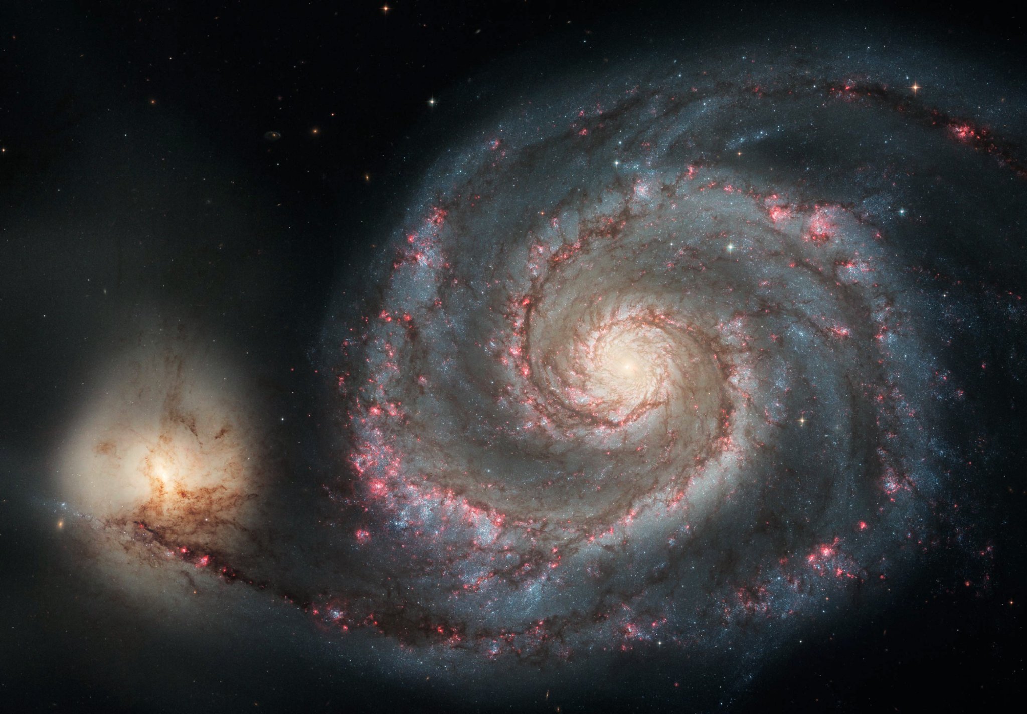

pour mémoire la version officielle c'est ça:

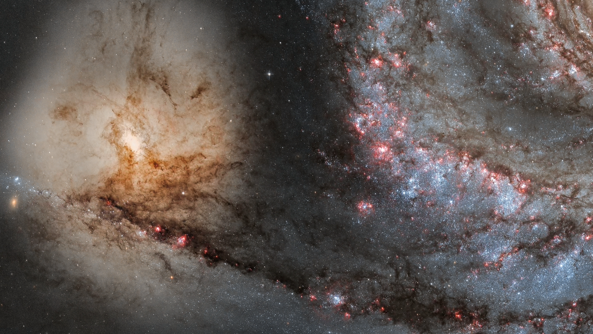

Message par John Mc Burn » 15 avr. 2023, 11:29
2 petits crops de l'image au dessus pour la route
