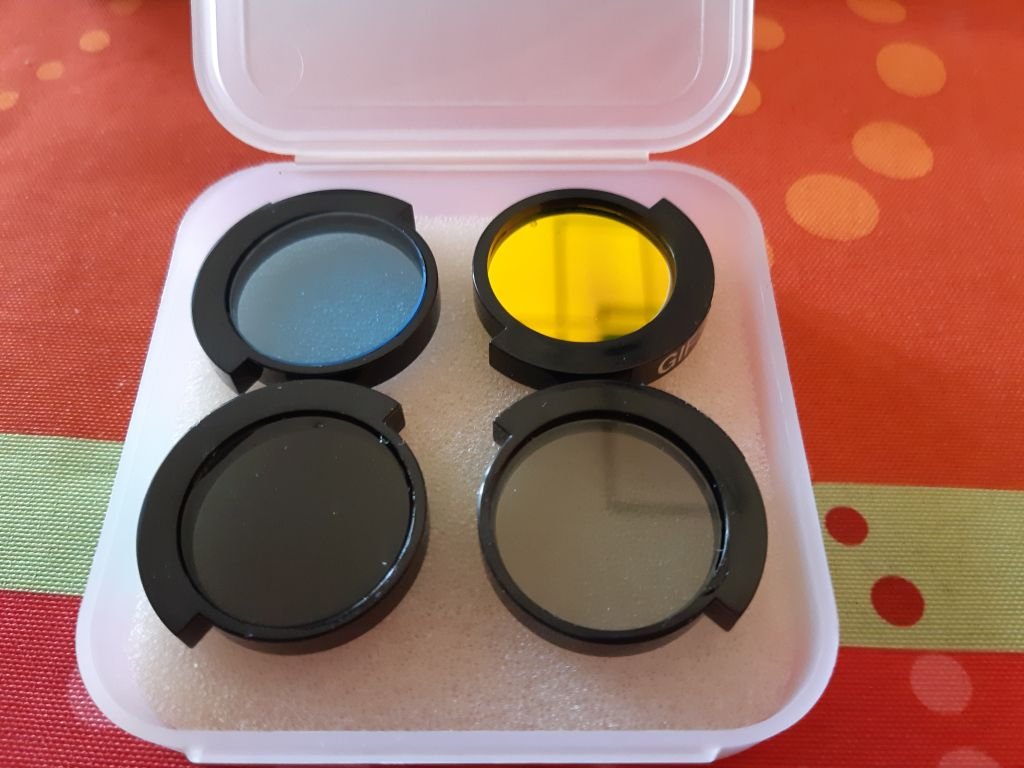

J'ai en ma possession une petite série de filtres en 1,25" qui peuvent me servir selon les conditions.
Il y a :
Un 80A (Bleu) c'est plutôt pour le planétaire, Saturne, Jupiter principalement et Vénus (en ce moment).
Un 21 (Orangé) aussi pour le planétaire / Lune.
L'IR/Cut : je pense l'utiliser sur la camera de suivi ?
Le ZWO duo-band vendu avec la caméra pour limiter la pollution lumineuse.
Et une série de filtre neutres et spécifiques que je ne pense pas utiliser car spécifiques (ils ne se vissent pas).
Donc avec 3 filtres je pensais rajouter un Dark ce qui me ferait 5 positions.
