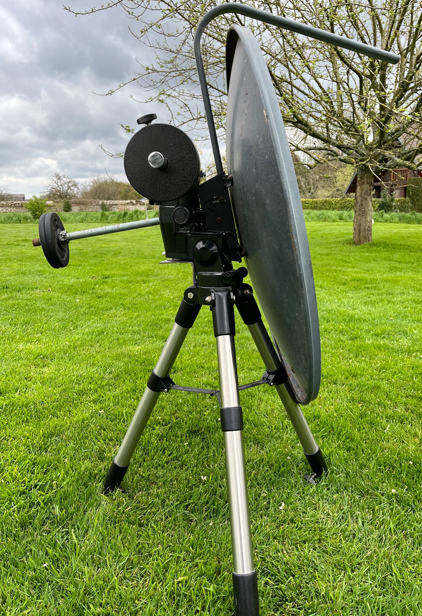

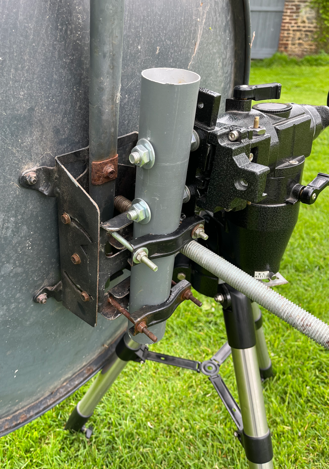

Un peu de mécanique cet après-midi:
Prochaine étape: la fabrication de la tête de réception

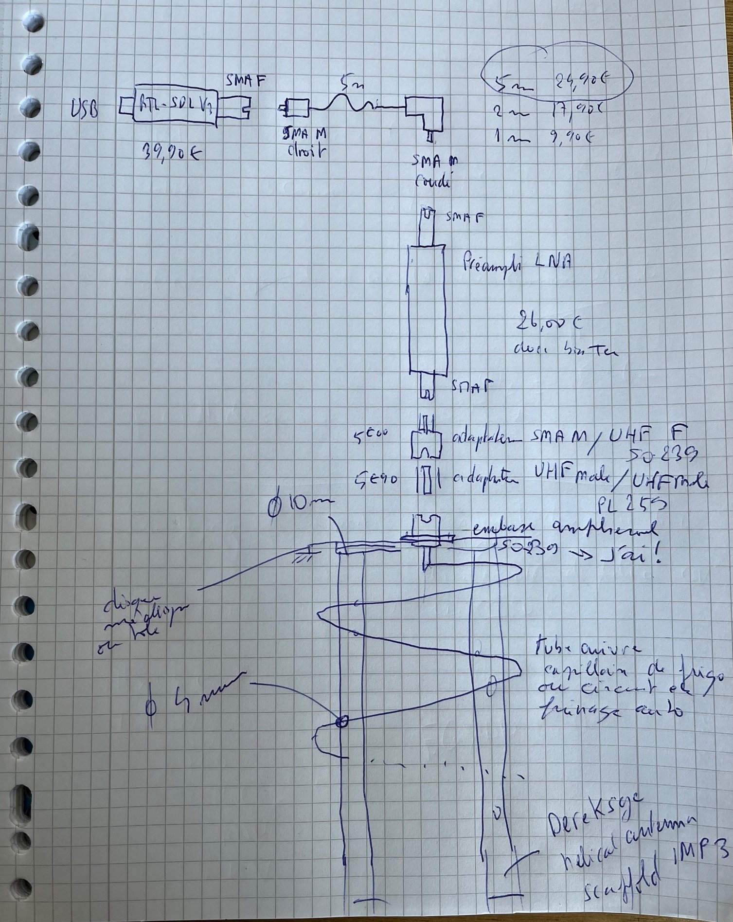

Message par turbojf » 16 avr. 2023, 18:25

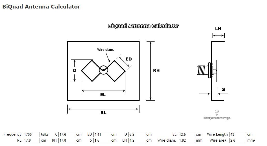

Après avoir m'être imprégné des travaux de https://sgcderek.github.io/
Voici la liste des courses pour la partie élec:

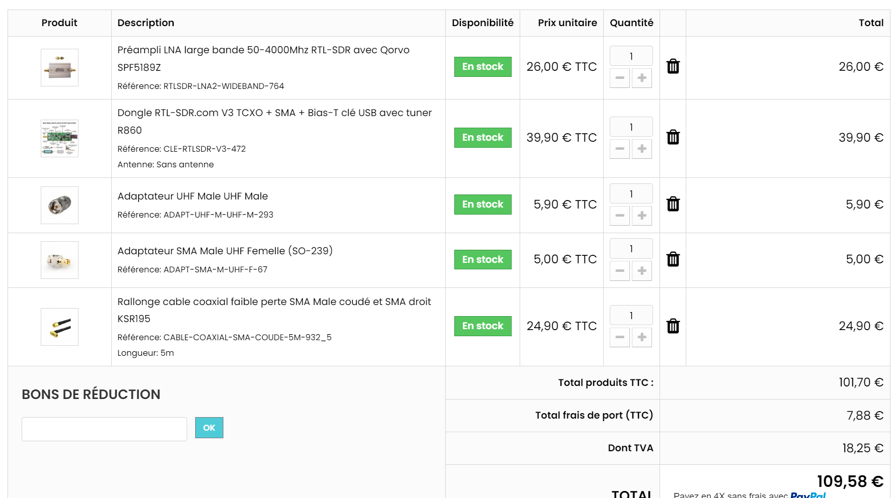

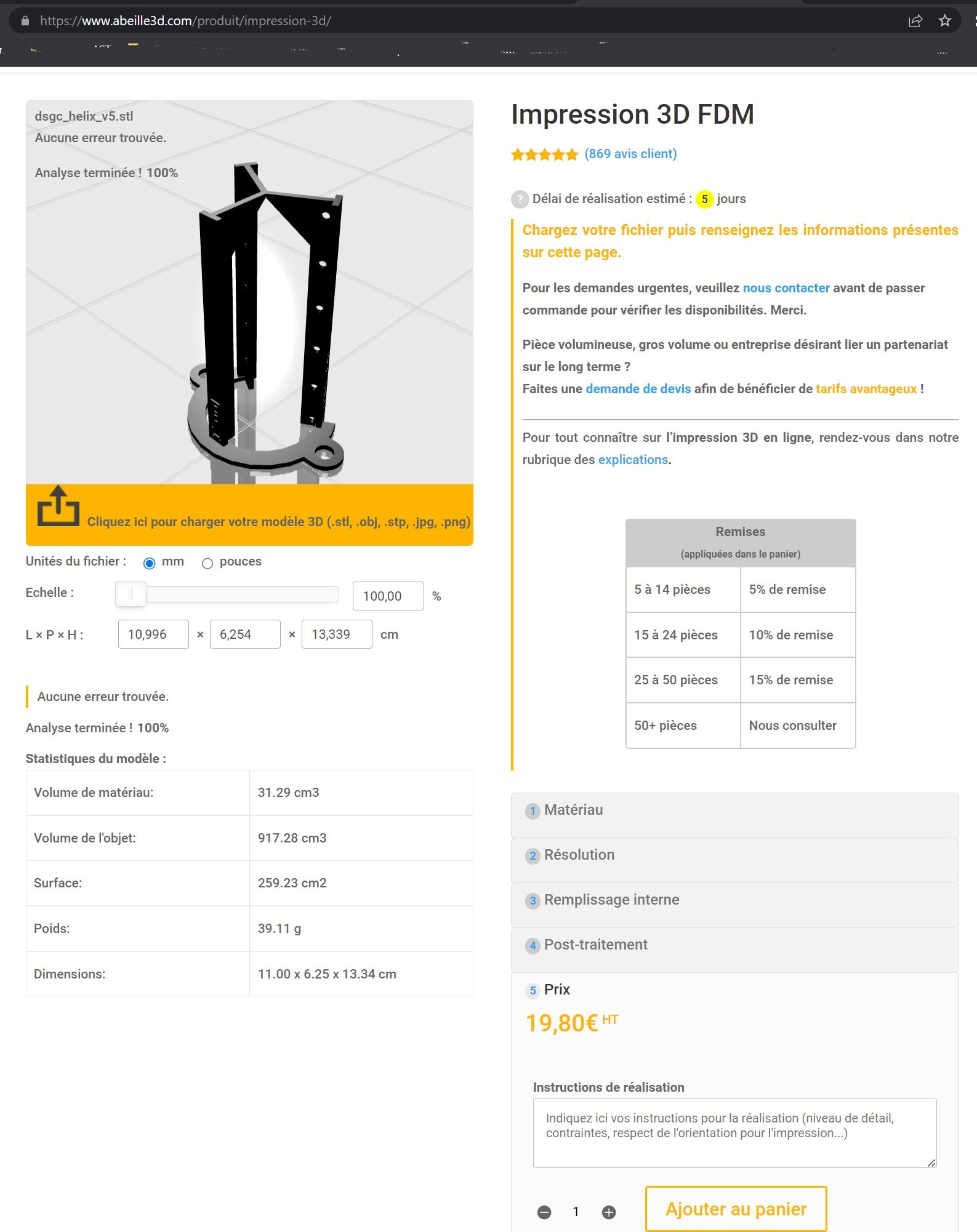

Quelques achats:

Message par pejive » 16 avr. 2023, 18:36
Ce dongle ( dernière version mais RT860 c'est la même chose que RT820) est un peu limite vers 1,7 GHz; j'aurais plutôt regardé du côté des Nooelec.
Un ampli à bande étroite serait préférable à un large bande; là aussi voir chez Nooelec
Mais tu pourras tester diverses fréquences pour faire de la radioastronomie.
Tu as vraiment besoin d'un coude SMA ? çà ne passe pas en raccord droit ? :)
Tu vas alimenter le LNA comment ? en bias-tee avec le dongle ?

Message par turbojf » 16 avr. 2023, 19:15
16 avr. 2023, 18:36
Tu vas alimenter le LNA comment ? en bias-tee avec le dongle?
Oui, cette clé SDR embarque une alim 5V, activable par logiciel.
Le coude, c'est pour éviter de faire une boucle avec le coax. Tant pis pour les pertes.
Un préampli large bande, j'en avais déjà un en plus, mais il fallait l'alimenter en 15 V ( réception satellite) alors j'ai choisi celui-ci
Filtrer ou restreindre la bande, je n'y ai pas réfléchi. Comme je n'ai pas d'antennes relais dans mon proche voisinage, j'essaie comme ça.
Rien de prévu en radioastronomie, mais si ce matériel m'ouvre de nouvelles portes, alors je vais m'y engouffrer, surtout si l'AZ-EQ5 GT permet de pointer précisément là où il faut.

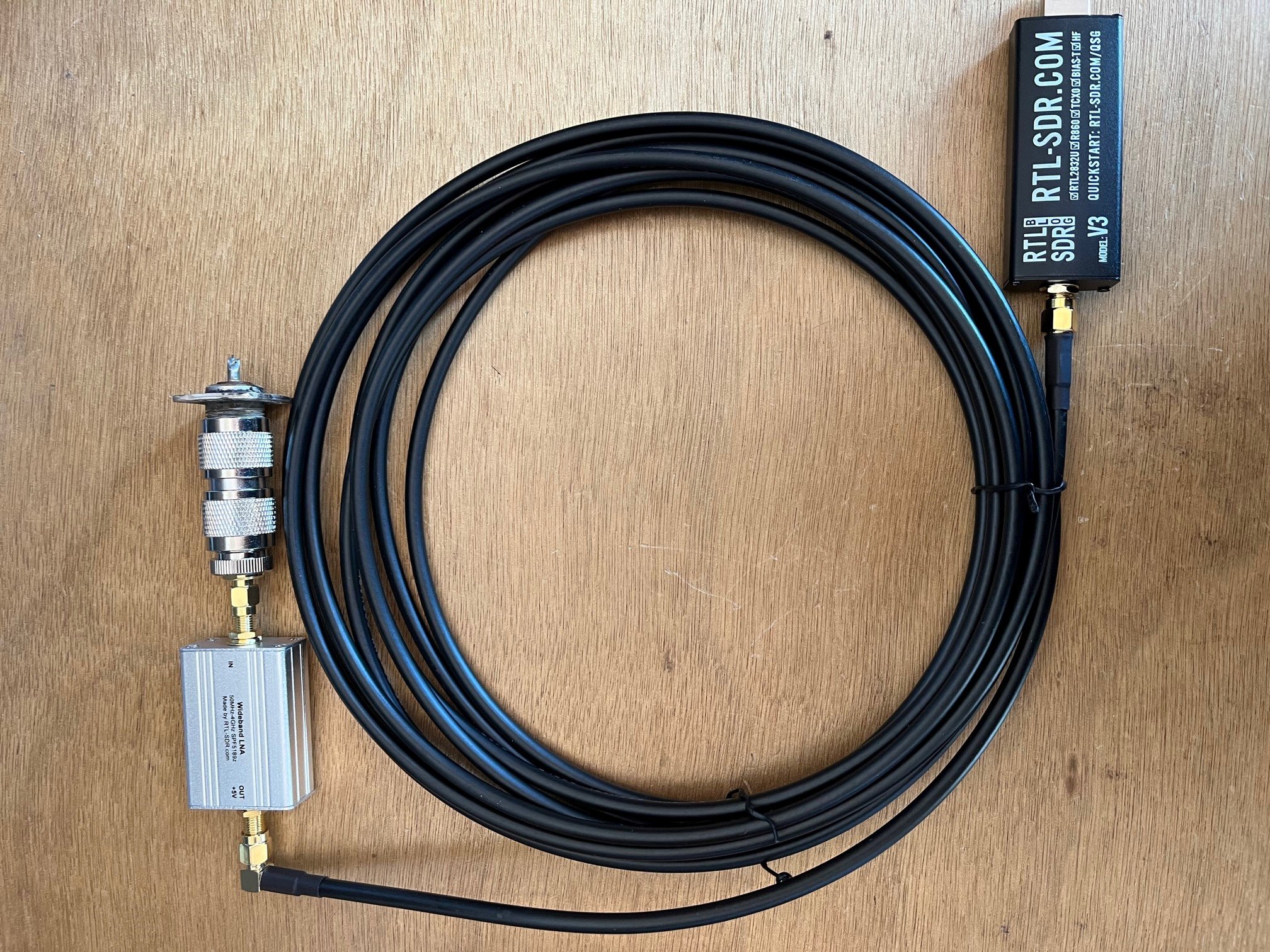

Message par turbojf » 20 avr. 2023, 12:05
Réception ce midi de quelques éléments, rapidement assemblés pour vérifier:

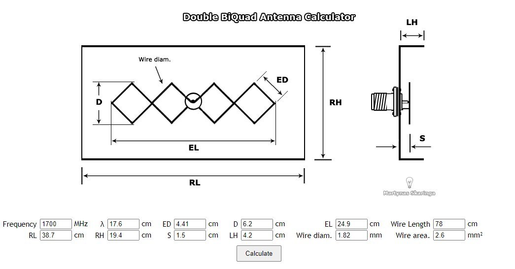

Rien de neuf depuis la réception des éléments ci-dessus, si, quand même un peu de dessin:

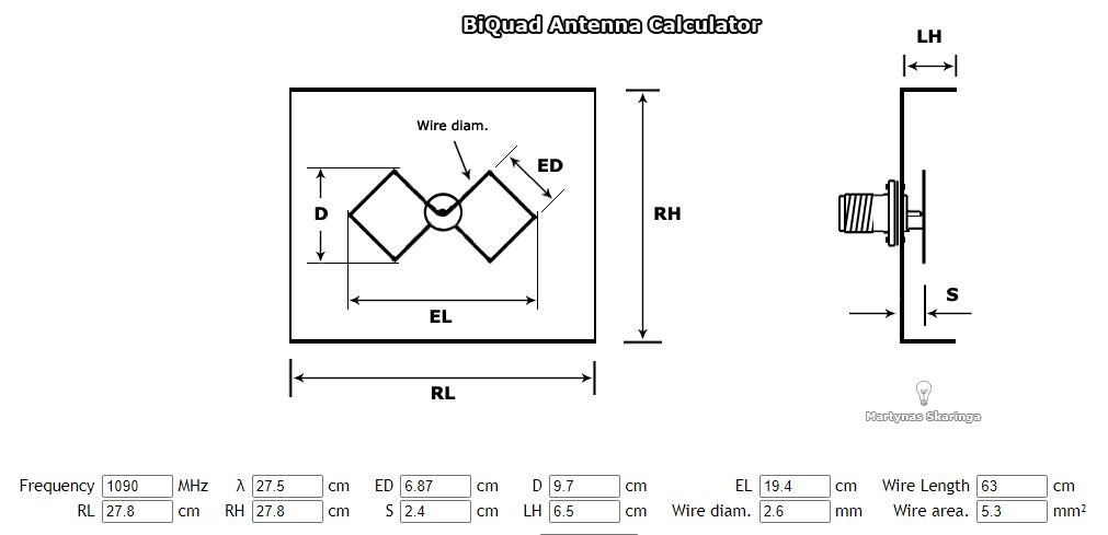

Autres antennes UHF-SHF
https://buildyourownantenna.blogspot.co ... lator.html
çà donne une antenne compacte pour recevoir l'ADSB
Certains amateurs en ont même réalisé pour l'écoute des radiosondes sur 403 MHz

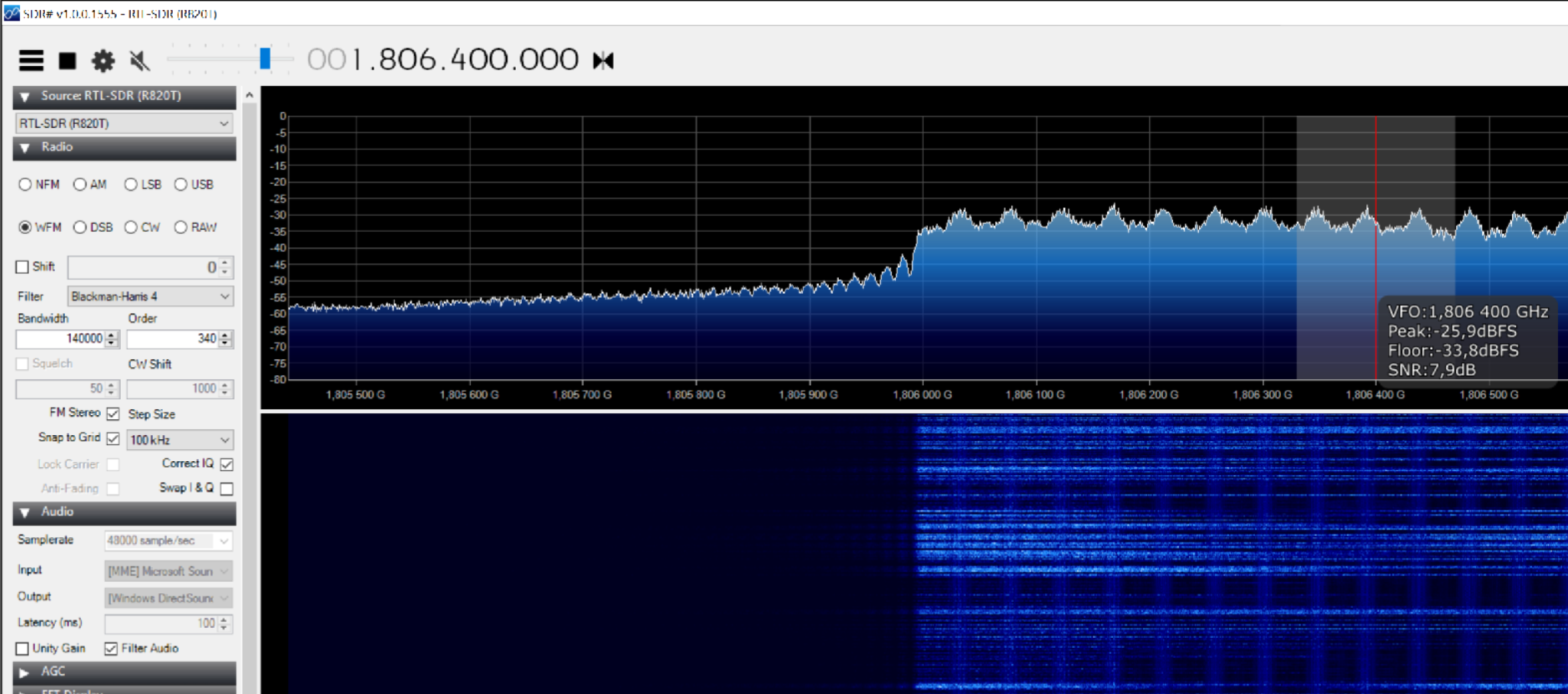

Message par turbojf » 07 mai 2023, 13:20
Merci pour la suggestion @pejive, j'en prends bonne note.
Ce matin, j'ai testé mon nouveau matériel de réception, sur l'antenne relais la plus proche.
Je voulais m'assurer que la clé pouvait bien monter jusqu'à 1,7 - 1,8 et découvrir aussi, comment activer l'alimentation du préampli.
Les caractéristiques de l'antenne relais visée:
Evaluation de la réception des 3 plages de fréquences 4G opérationnelles:
Le LNA s'active avant de démarrer SDR#, en lançant un petit fichier .BAT
Ce LNA, branché malgré moi au bout de 10 m de coax, apporte quelques 10 dB de gain.

Je mets toutes les chances de mon coté en pointant avec l'AZ-EQ5 et SkyTrack

Je mets ce lien sur les LPDA (et autres antennes)pour le retrouver facilement :)
Je dois avoir l'alu pour fabriquer une LPDA 470-1500 MHz :)
https://3g-aerial.biz/en/online-calcula ... calculator

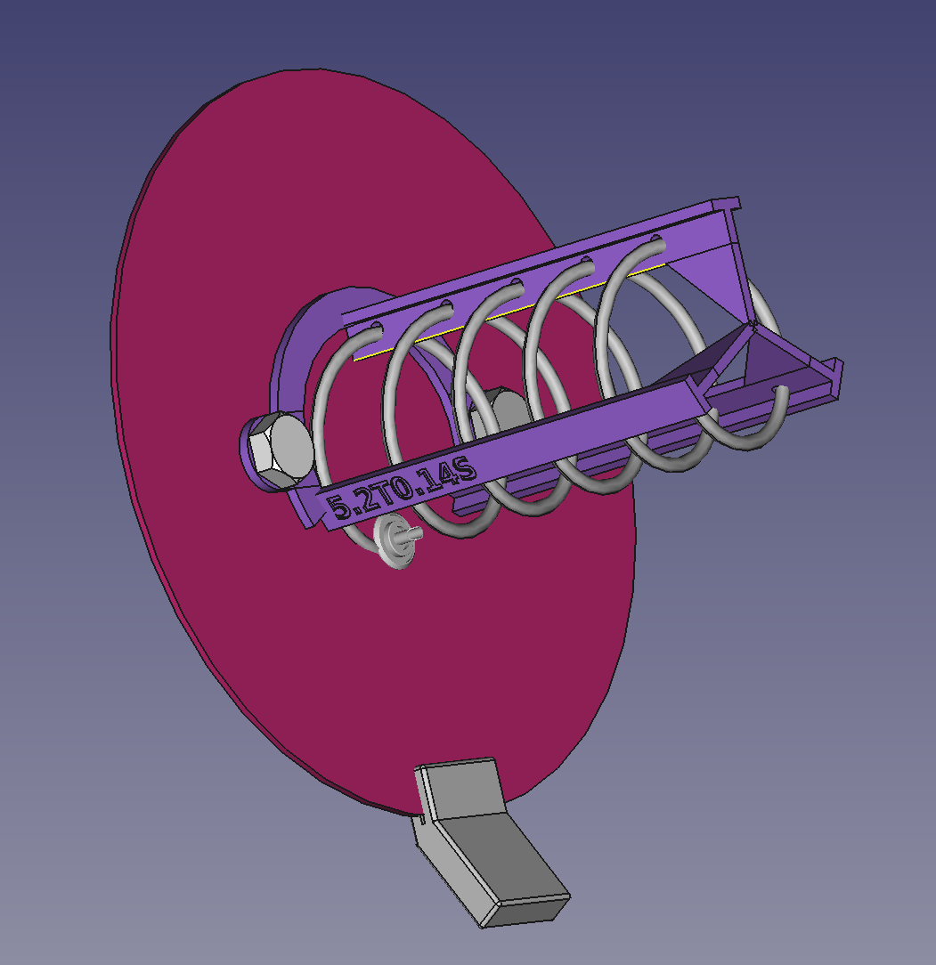

Il est temps de fabriquer cette antenne hélicoïdale.
Messages : 4252
Réception des satellites météo 1,7 GHz
Message par turbojf » 07 mai 2023, 17:03

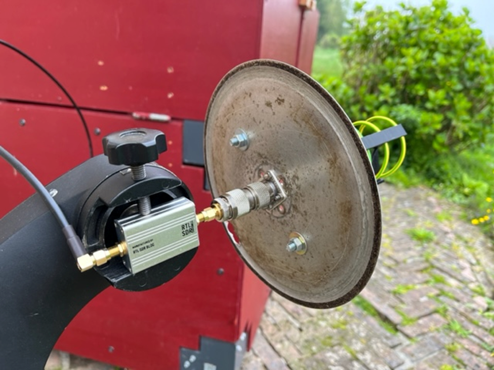

L'antenne est terminée et ..... opérationnelle.
Voici ce que ça donne sur la borne relais mise précédemment à contribution avec la LPDA:
Les jardiniers 4.0 auront reconnu un plateau de coupe de robot tondeuse.
Mis de coté au cas où, il a enfin trouvé une nouvelle fonction.
Message par pejive » 07 mai 2023, 17:47
Il est recommandé de faire une adaptation d'impédance ("matching") soit en maintenant le début de l'enroulement parallèle au réflecteur, soit en ajoutant une petite lame pour créer une capacité (on doit pouvoir trouver des dimensions)

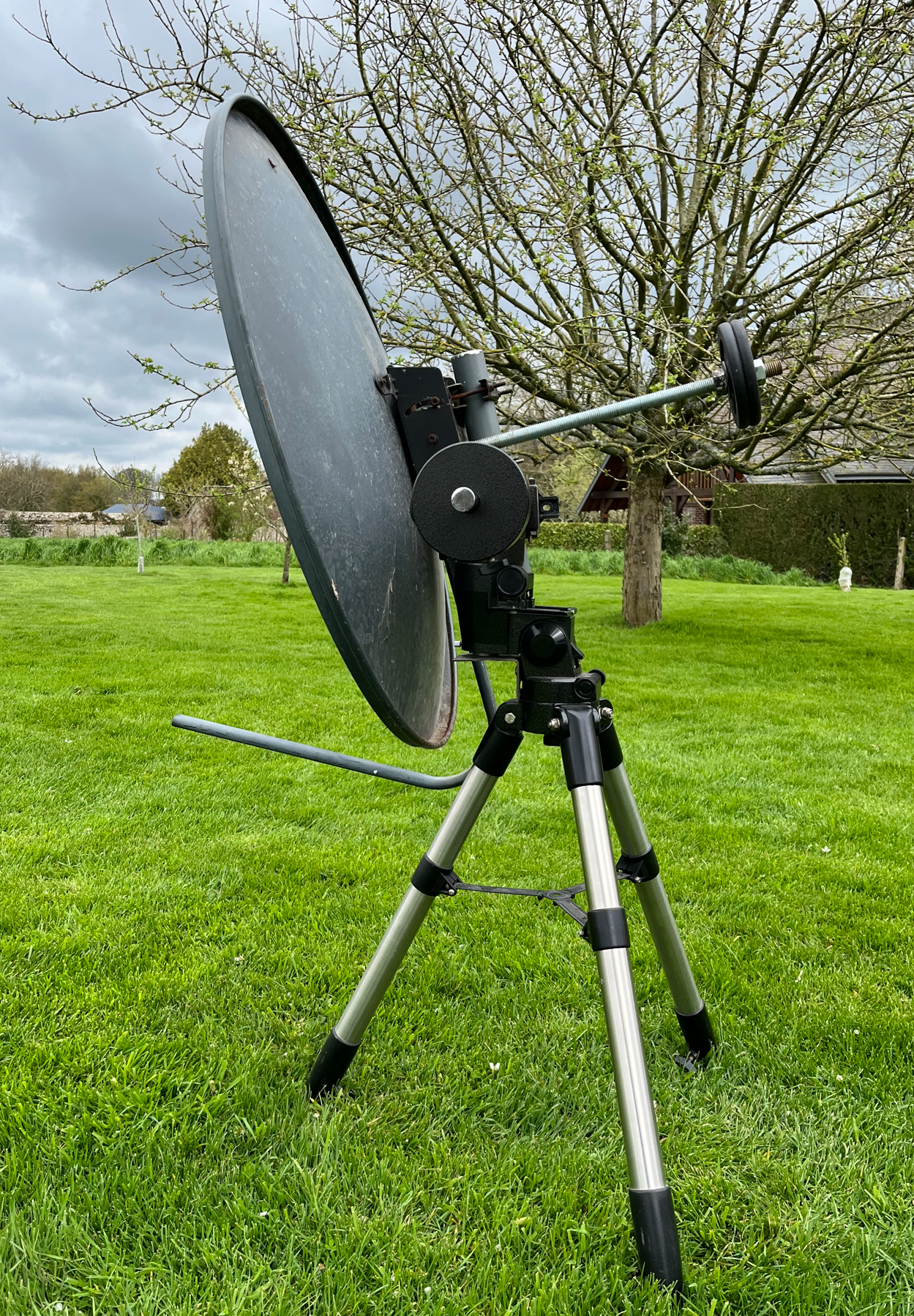

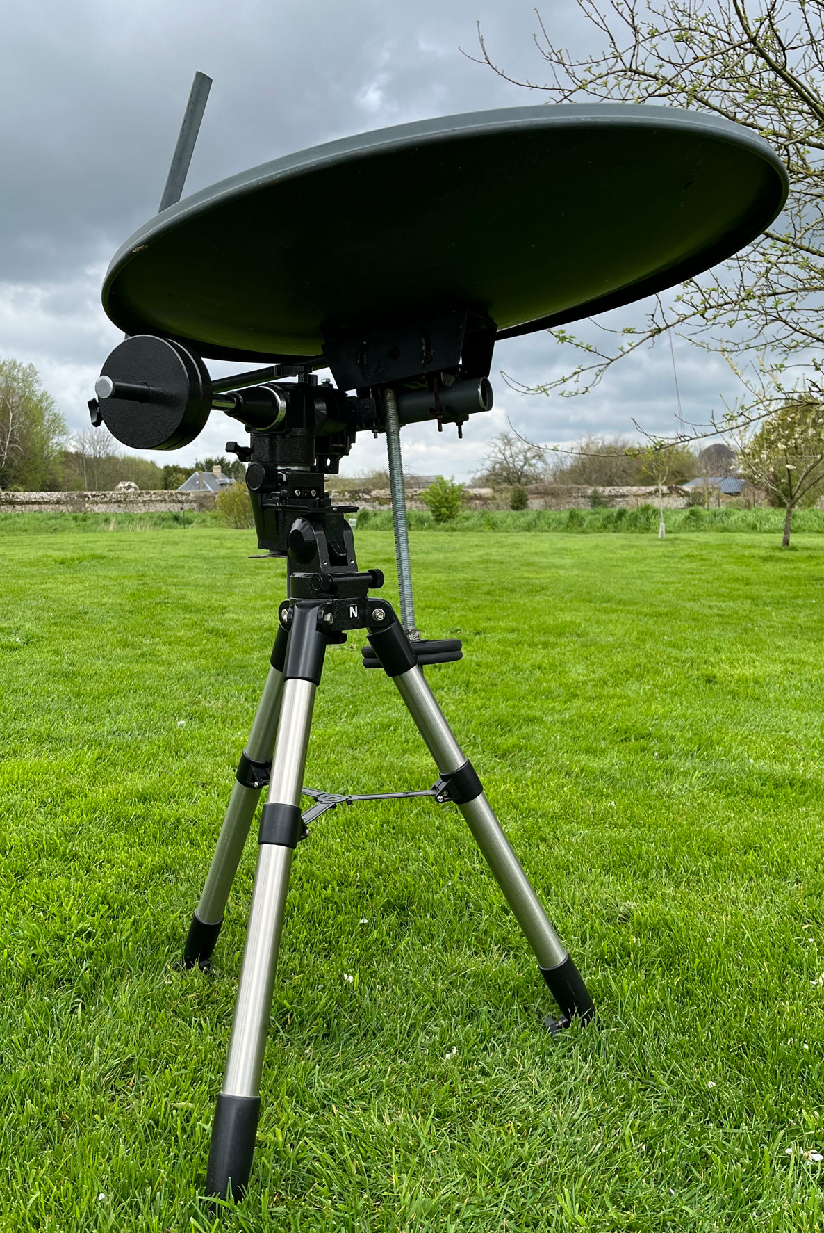

Message par turbojf » 07 mai 2023, 18:47
J’avais bien repéré ce sujet d’adaptation d’impédance, avec une simili capacité produite par une lame de cuivre parallèle au réflecteur. J’ai sauté cette étape.
Là j’essaie de trouver le foyer de mon antenne satellite, en profitant encore une fois du relais 4G. Il me semble que j’ai gagné une vingtaine de dB avec la parabole.

Message par turbojf » 07 mai 2023, 19:30
Confirmé, le gain apporté par la parabole atteint pratiquement les +20 dB.
l'ensemble parabole et feeder donne ceci
à comparer au niveau enregistré avec le feeder seul

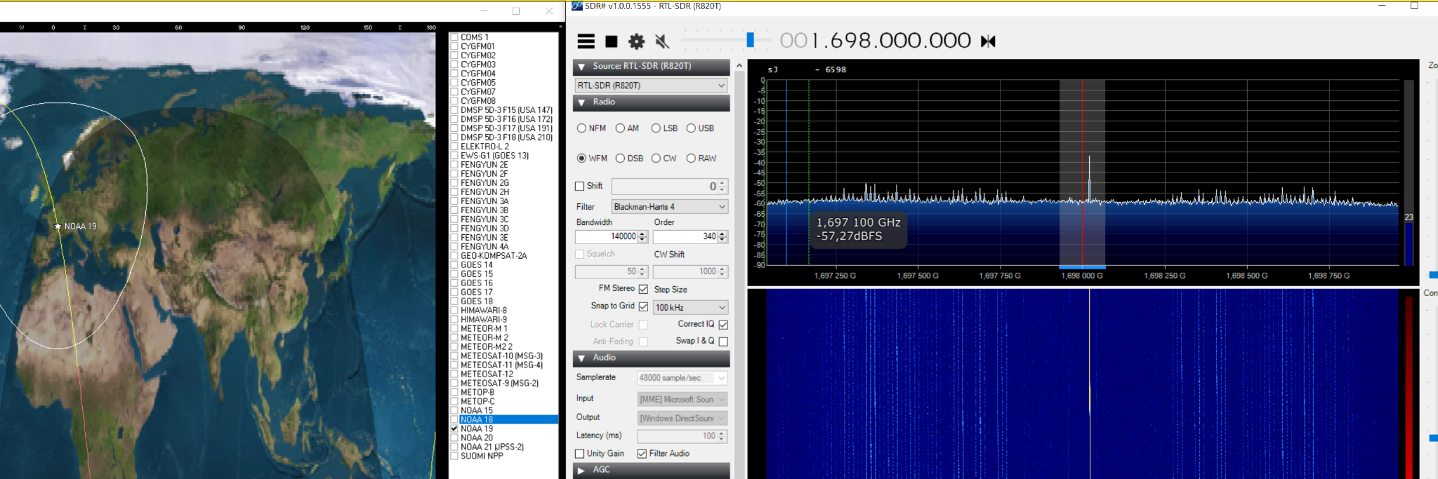

Vivement que NOAA-19 surgisse plein sud que je puisse faire un test en détectant simplement son passage, sans faire de suivi.
Messages : 4252
Message par turbojf » 07 mai 2023, 21:54
Ce que je souhaitais il y a deux heures est finalement arrivé avec un NOAA-19 se levant à 161°.
Pas simple d'essayer de le suivre en aveugle, avec une antenne en façade et un écran dans le salon.
Satisfaction quand même avec le peu de signal choppé au pif :dance:
