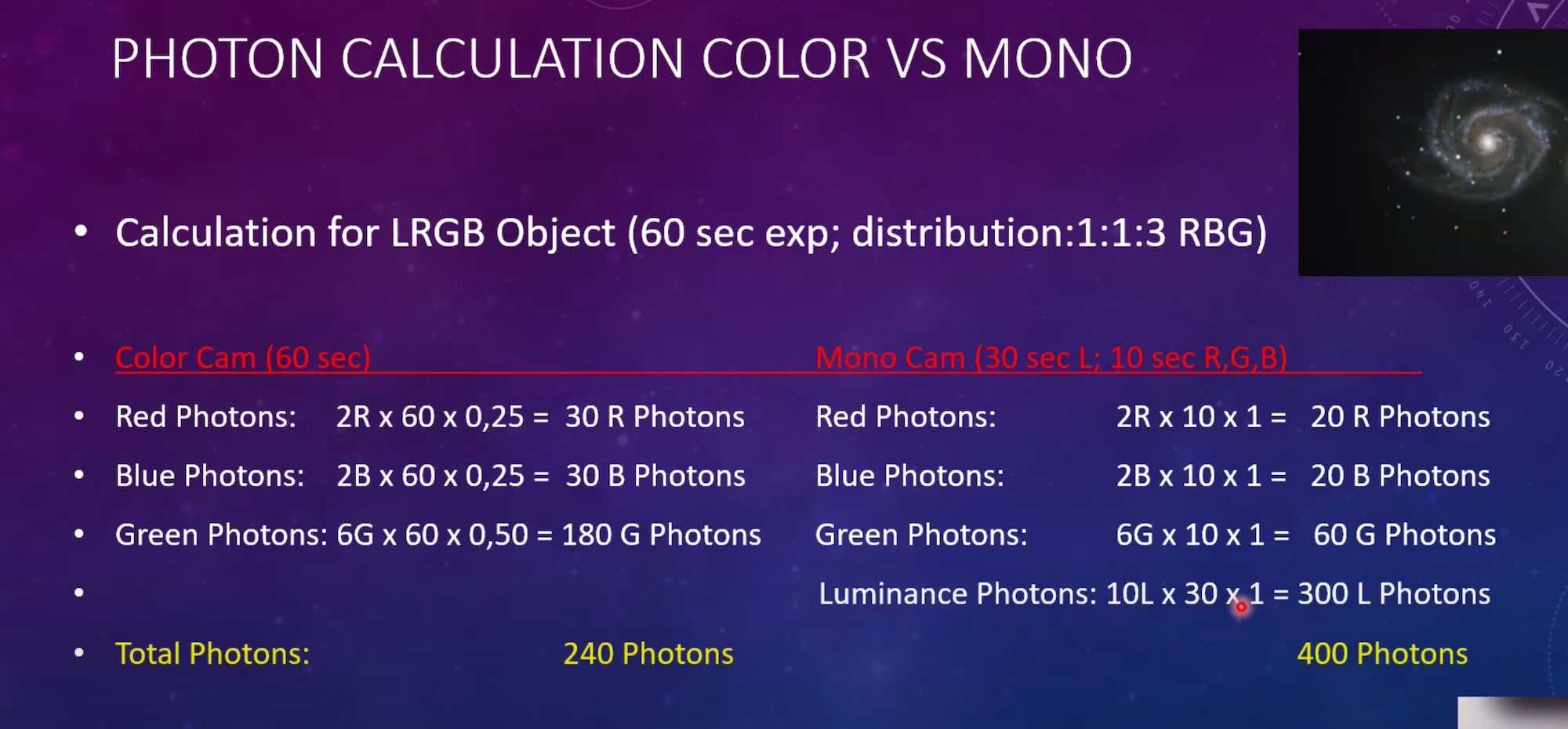

Si je prend ce tableau :
Prenons la couche rouge, 60 min en osc donne pour le rouge un résultat de 30 R photons.
Dans le tableau il prend que 10 min de couche rouge en mono+filtre. Mais si on prend 15 min (60 min x 0,25) de mono+filtre rouge on se retrouve avec le même nombre de photons récoltés.
Alors la vraie question, la chrominance sera-t-elle de même qualité chez une osc que chez une mono à temps de pose égale proportionnellement entre couche (mais pose unitaire plus longue sur la osc, disons 4x plus longue)?? Verra-t-on une différence sur l’image finale si on applique la même luminance aux deux chrominances (issues de osc et mono)

Bref la caméra mono surpasse la couleur dans presque tous les domaines.
Les deux gros avantages de la caméra couleur c'est pour le VA sur les nébuleuses. Et aussi en astrophoto dans des régions où le ciel n'est quasi jamais totalement dégagé ou rarement. Si tu dois shooter presque toujours entre les nuages, tu as toujours le risque de manquer d'une couche avec la caméra mono.
Au final, ma caméra couleur dort dans un tiroir. Hier je l'ai prêté à un copain astro qui ne connaît que l'APN. Ca va lui faire un choc.
Mon point de vue:
J'ai imagé sur un newton à 430mm avec une caméra mono pour la luminance et en même temps avec la caméra couleur montée au cul d'une lunette à 250mm de focale pour prendre les 3 couches couleur en même temps. C'est intéressant et ça fonctionne. L'échantillonnage de la couleur est 2x moindre mais c'est la luminance qui porte la résolution et les détails.
L'exercice a ses limites:
1) sur les nébuleuses, la couleur et la luminance viennent principalement des couches avec filtres à bande étroite. La mono est bien plus efficace en bande étroite que la couleur. Donc la couleur ne sert que pour les étoiles. Or pour la couleur des étoiles, 30 prises de 10s x3 en mono suffisent, donc ça prend pas longtemps (15min+les temps de changement de filtre et de MAP).
2) pour la grande majorité des galaxies c'est très difficile de ramener de la couleur. Et là, de mon expérience, la caméra mono avec filtre R,V,B surpasse très largement la caméra couleur.
3) quand à imager avec un newton en changeant de caméra, je pense que tu ne seras jamais assez précis pour avoir les aigrettes qui tombent au même endroit (mais je peux me tromper). Dans ce cas, tu auras sans doute intérêt à tourner la caméra de 45° et avoir 8 aigrettes.
4) A la lunette: si tu cherches la rapidité donc avec une forte réduction disons avec un F/D final entre 4 et 5, la MAP n'est pas précise sur les 3 couches en même temps, même sur une APO à 5 éléments. Et donc là encore, avantage à la mono.
