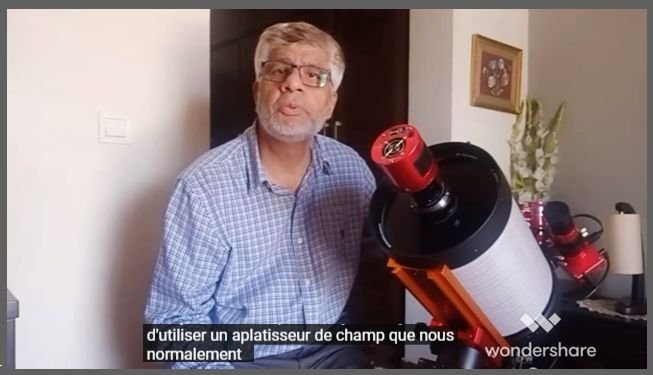

Bonjour à tous,
Je suis tombé par hasard sur cette vidéo qui m'est apparue très intéressante !
Bien évidemment, il y a un buzz autour, sur sa véracité, et l'auteur promet de faire bientôt une vidéo avec une vraie séance, mais le concept est assez intéressant !
Je pense que notre grand maitre de ce forum doit avoir un avis sur la question de même que nos éminents briscards ! ;-)
Philippe
Un C8 avec un Hyperstar du pauvre !?
Message par pejive » 08 mai 2023, 20:18
Faut activer les sous-titres :D
Il utilise un Field Flattener à la place d'un Hyperstar
