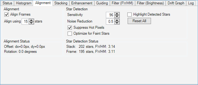

Sharpcap est devenu "un peu" plus tolérant sur la détection d'étoiles depuis la version 4.0. Autant avant on était obligés de ruser, voire même de modifier le réglage en cours de séance, autant je trouve que ça se passe nettement mieux désormais.
Tu t'assures que la MAP est bien faite (mais ça semble OK sur ton image).
Dans cet onglet, ce qui est important c'est
- le bouton Reset All à droite : tu commences par appuyer dessus pour remettre les réglages par défaut, histoire de partir sur de bonnes bases
- Suppress Hot Pixels : à cocher
- tu lances le stack, tu attends que 1 ou 2 images soient rentrées et tu regardes le "Star Detection Status" : combien te détecte-t-il d'étoiles, et de quelle taille (FWHM) ?
- la Sensitivity (sensibilité) : si tu as 0 étoiles, tu montes ce réglage à 90 ou 95 et tu attends la prochaine image capturée. Le nombre d'étoiles détectées a-t-il augmenté ?
- le noise reduction : essayer de le laisser à 0.5 sauf si le bruit est monstrueux dans l'affichage (pose pas assez longue, ou gain trop fort pour ta caméra)
- si toujours pas : tu coches "Optimize for Faint Stars" et tu croises les doigts à la prochaine image.
Ca va marcher. Même à f/10 en centre-ville avec un filtre qui coupe quasi tout, ça marche chez moi, alors pas de raison que ça ne fonctionne pas

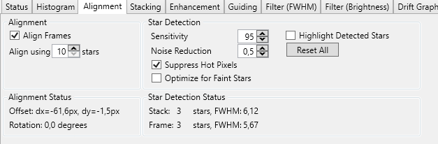

Je viens de faire l'essai sur M51 avec des darks pris à 129 mon acquisition avait été faite à 126. Mais surtout ma scase sensitivity était à 75 alors qu'en la mettant à 95 je stack:
M51 alignment sharcap.png (23.3 Kio) Consulté 2828 fois

Message par clouzot » 22 mai 2023, 10:53
C’est bien, on progresse !
3 étoiles détectées ce n’est quand même pas beaucoup. Essaie de cocher la case « faint stars » et de relancer le stack ?

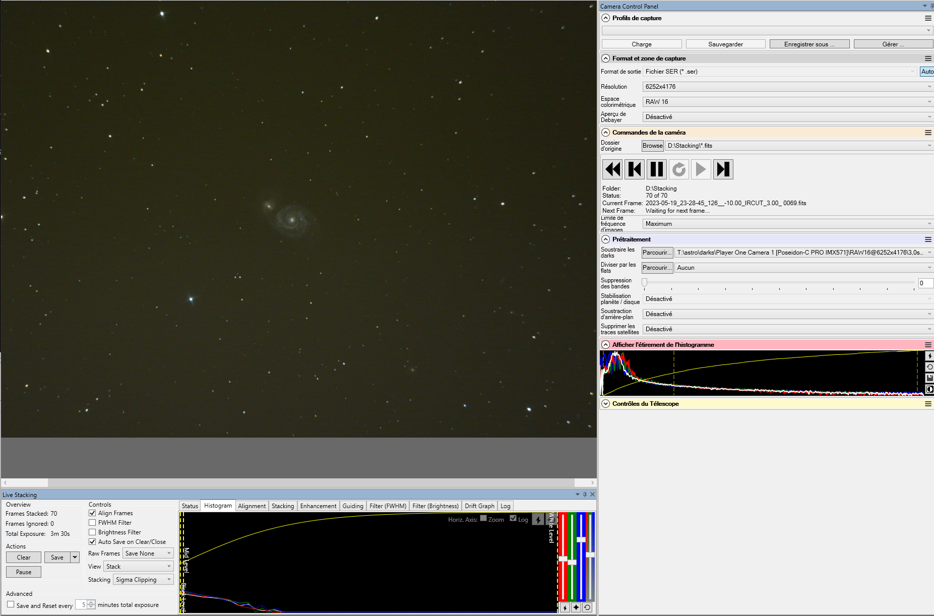

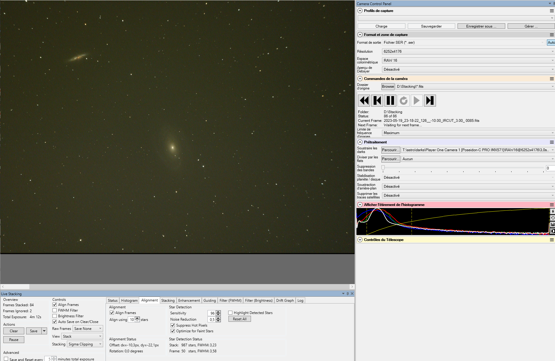

J'ai refait M51
M51 sharcap 2.png (2.08 Mio) Consulté 2815 fois
puis M81-82
M64
M64 sharcap.png (2.05 Mio) Consulté 2815 fois

Message par clouzot » 22 mai 2023, 18:33
Avec l’option Faint Stars le nombre d’étoiles a explosé, là c’est même trop !
Tu peux donc redescendre le Sensitivity à 75 pour voir ce qu’il se passe. Tu as aussi la case « highlight detected stars » qui va entourer en jaune les étoiles détectées, ce qui te permet de voir ce que Sharpcap fabrique

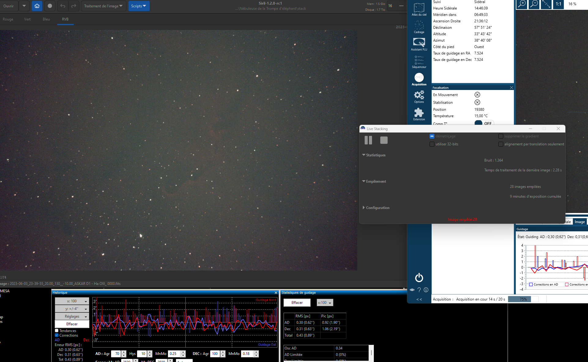

Message par sorelian » 04 juin 2023, 00:00
Bonsoir
Voici un stack en cours sous SIRIL avec des acquisitions sous N.I.N.A avec un suivi sous PHD2 (une première pour moi) avec la NYX 101 sur la nébuleuse de la trompe d'éléphant.
Pose de 20s avec le filtre ASKAR D1 Ha OIII et la P1 Poséidon (2600 MC pro)
Sur la capture l'erreur totale est à 0,43. La majorité du temps cela tourne à 0,50-0,53.

Message par Micmac » 04 juin 2023, 00:45
Et bien, ça enchaîne rapidement, les valeurs de guidage sont déjà très bon, avec ton setup lorsque tu auras un peu plus de bouteille, tu va pouvoir encore améliorer un poil. Ta as rapidement progressé il faut affiner encore un peu, notamment sur l’équilibre des contrastes et couleurs, mais c’est un détail, tu as déjà tous les leviers en main pour nous sortir de très belle chose, c’est prometteur.
