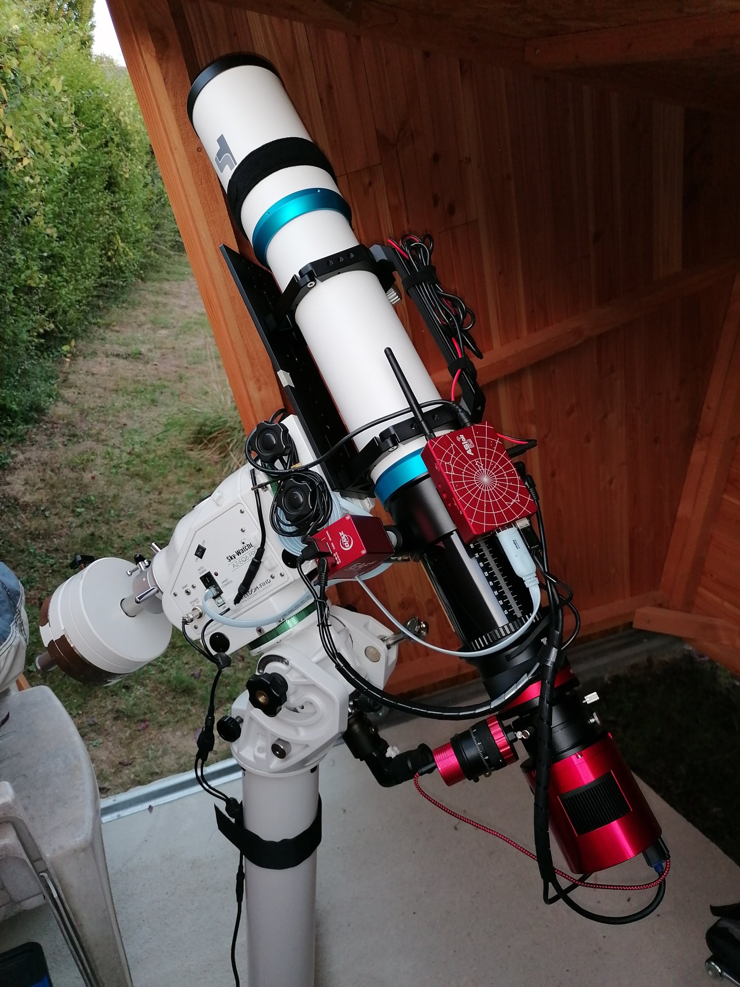

La construction de mon observatoire au printemps dernier m'a permis de protéger enfin mon matériel.
La monture repose sur un pied colonne SW, l'alignement a été effectué au Nord avec une boussole précise, le niveau a été fait avec une précision au 1/2 degré près, et bien évidemment, je ne bouge plus mon setup.
Placé à l'un des angles de mon jardin, l'observatoire est protégé par deux haies de plus de 2,50m d'un côté et 1,80m de l'autre.
L'alimentation est assurée depuis deux mois par une alimentation de laboratoire qui me fournit un 13,8V constant.
Je garde une nouvelle batterie LiFePO4 de 50 Ah au chaud, chargée, pour mes futurs usages en nomade quand j'aurai réglé une grosse partie de mes soucis.
L’équilibrage a été fait de sorte qu'en déclinaison on ait un très léger déséquilibre à l'est, du côté R.A, la lunette oscille peu quand on la bouge, reste stable et ne bascule ni vers le côté lentille frontale ni vers le côté chaîne optique.
Les freins sont serrés dans les 2 axes modérément car on ma dit que trop ça risque de forcer un peu dans le guidage et trop peu ce n'est pas mieux !
Donc juste resserré sans forcer.

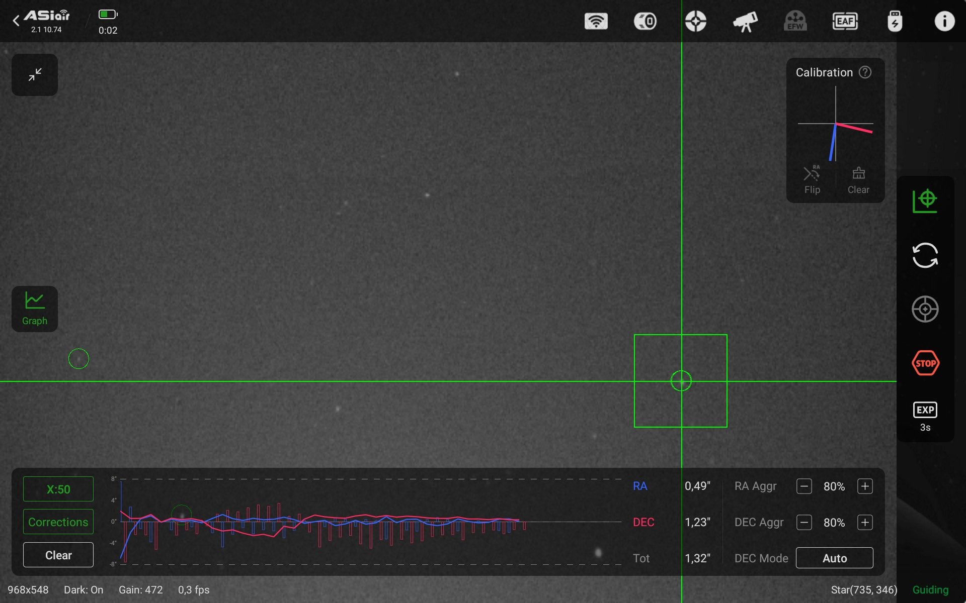

Pour mémoire, je travaille avec l'ASIAir, donc pas de maîtrise du guidage, des algos, de MinMo, hormis quelques paramètres que les ASIairistes connaissent, notamment ceux liés à la calibration, les CAlibration step, Max RA et DEC steps, etc.
Les suivis démarrent en général pas trop mal, je réglais on agressivité à 0.40/0.50 en fin d'année dernière ce qui convenait bien, puis après échange avec notre même astram bine connu en face, je suis passé à un peu plus, 0.70/0.80, que j'ajuste en règle générale selon chaque session après le tour de la VSF, soit 478 sec environ.
De façon aléatoire, sans qu'il n'y ait de vent, sans que la monture bouge, tout à coup, des pics de 1, 2 ou 3 secondes et plus apparaissent pendant le guidage, puis le guidage reprend comme si de rien n'était.
Je note ces pics en DEC surtout, mais il y en a aussi en R.A.

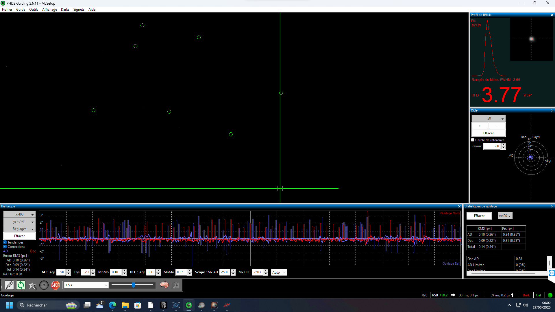

Est-ce que tu as utilisé à partir de ton mini PC et de PHD2, l'assistant de guidage pour avoir les paramètres optimaux ?
Le temps de pose de 3s est un peu élevé, PHD2 doit t'indiquer une valeur optimale
De même, peux-tu donner le graphe du résultat du jeu en DEC
Est-ce que tu as testé des poses >30s sans guidage pour tester le suivi
Quand tu désactives le guidage en DEC, combien de temps met l'axe DEC à dériver (dérive-t-il ?)
Vu les stats dans PHD2 viewer, ta MES est excellente :
Perso, je désactive le dithering en DEC (raison pour le moment : trop de jeu en DEC ...)

@Phil49 suis pas expert en monture et optimisation de guidage mais de mon avis:
- la courbe d’EP de Pierro ne peut pas indiquer de problème en DEC puisqu’elle ne concerne que l’axe RA.
- si le problème venait du seeing la courbe de guidage RA serait dans les choux aussi.
Donc tu as un problème soit de monture, soit de paramètres de guidage, soit d’équilibrage (peu probable) en DÉC.

Voici un test hier soir de 60 secondes sur M5 pour donner une idée de ce que cela donne en image :
- https://drive.google.com/drive/folders/ ... share_link
J'ai mis dans le dossier preview des images à 10, 30 et 60 secondes aussi !
J'ai aussi ajouté quelques fichiers de logs de suivis, dont un ou deux avant la révision (elle a eu lieu le 30 novembre) et après, depuis le début de l'année.
Voici ce que j'ai eu hier soir sur l'ASIair mais sur une courte session :

Message par Phil49 » 24 mai 2023, 10:22
fcouma a écrit : ↑
23 mai 2023, 14:05
Bonjour Francis,
Désolé, un problème de rafraîchissement de mon navigateur, je n'ai pas vu ta réponse s'afficher ! :-(
Du coup quand notre ami Clouzot a rebondi dessus je n'ai pas compris ce qu'il voulait dire et j'ai du coup remonté le fil de la discussion ! ;-)
Pour répondre à la question, non, pas encore eu l'occasion d'utiliser NINA !
Je vais le faire dès qu'une soirée se présente !
Il faut que je vois par quel bout le prendre car je ne suis pas encore habitué à tous les menus dans tous les sens !
Là je gamberge beaucoup dessus, mais quand je serai devant ce sera peut-être plus clair pour moi...

Message par John Mc Burn » 24 mai 2023, 11:36
Si ça peut te servir de point de repère, ça ressemble a ça une courbe de guidage d'AZ6, il s'agit de celle qui tourne dans l'observatoire, avec un 200/800 sur le dos + une lunette de guidage et tout le bazar:
0.34" RMS total, pas d'accidents de suivi, et pic a moins de 1" d'arc. Elle bosse a 1.5s en guidage parallèle (290c sur lunette 60/240), je n'ai pas vu d'AM5 faire aussi bien soit dit en passant!
Si tu reprends tout correctement dans PHD, pas de raisons que ça ne marche pas. Je commencerais déjà par mettre l'excellent GSS en chef d'orchestre, indispensable pour moi avec une monture SW.
Tu es en observatoire, les solutions nomades ont un intérêt limité dans ce cas, GSS/NINA/PHD et tu es le roi du pétrole!
PS: a vu de nez tu sembles mettre ta 290 en bin 2, je passerai déjà en bin 1, et pas la peine de bosser avec un gain élevé. Comme dit plus haut utilises ta camera principale pour faire les tests, sans DO ni rien.

24 mai 2023, 11:36
Merci pour ta visite sur ce post et ton retour d'expérience !
Effectivement, si j'avais ce genre de courbe, plus besoin ne serait-ce que d'envisager une AM5...
J'ai eu des suivis qui étaient bien meilleurs que ce que j'ai actuellement...
Le binning 2, oui, bien joué, rien ne t'échappe ! ;-)
Je l'ai activé en fin d’année dernière avec le RC8, je trouvais que cela améliorait nettement le suivi, mais il est vrai que je pourrais le ramener à 1.
Ce que je ferai pour voir ce que cela change, mais on est assez proche pour le F/D de mon RC8 à 8 et à 7 pour ma TS102 (hélas, je regrette mon 200/800 et son F/D 4)...
Pour ce qui est du temps de pose pour le guidage, j'ai toujours été à 2, j'ai testé à 3 au cas où je guiderais sur la turbu comme on me l'a conseillé dernièrement, mais je pense qu'à 2 cela devrait le faire voire 1.5 comme toi si le ciel le permet, géographiquement parlant on est très proche mais moi je suis en milieu semi-urbain...
24 mai 2023, 11:36
Je ne connais absolument pas ce "GSS" je vais regarder ce que c'est...
24 mai 2023, 11:36
Si je ne le fais pas mes pics retombent à 40/50 sur l'ASIAir donc pas terrible, peut-être que cela suffit, en général j'essaye de faire en sorte que cela soit au-dessus de 100 mais ne pas être tronqué au max.
Pas une règle écrite dans le marbre, juste du feeling, mais peut-être que j'ai tort !
Je verrai avec NINA ce que cela donne...
