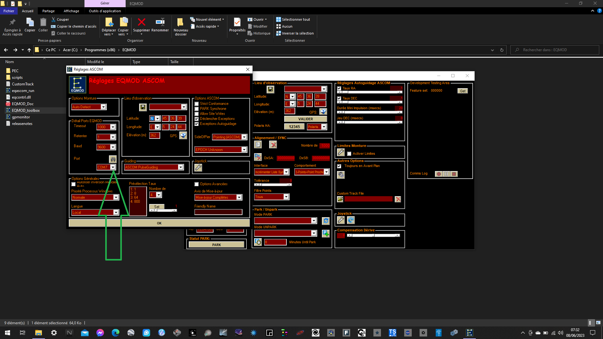

2 Si EQMOD:
Tu me prend un vrai câble EQMOD chez Pierro ou équivalent, et pas chez amazon ou Cdiscount heinnnnnnn
En + si tu le prend chez Pierro tu reçois aussi le mode d'emploi... :ninja:
3 Le câbles EQMOD tu le raccorde sur la monture dans la prise RJ45 femmelle nommée "HAND CONTROL"
4 Il faut que tu verifies ou que tu choisisses ton "port com" dans ton interface EQMOD.
Si tu ne le connais pas, va voir sur tes périphériques USB quels port com est utilisé.
Pas de raison que ça ne fonctionne pas.

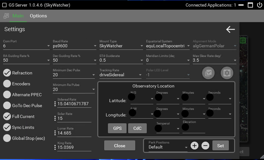

Juste GSS, un cable eqmod Pegasus astro comme celui du dessus (compatible CQ350). La monture est alimentée par le Pegasus advance en 12v de qualité, le cable eqmod Pegasus est branché sur le port hand control de la monture d'un coté et branché sur un des ports USB 3.0 du meme boitier Pegasus de l'autre côté.
A part declarer GSS dans Ascom, et dire que c'est lui le taulier dans tous les softs utilisés, je n'ai rien fait d'autre. Notez que SC chie dans la colle dans sa V4.0 et il faut tricher pour piloter la monture depuis ce dernier, car il voit bien le driver ascom GSS, mais il force le pilotage par Alpaca. Pour corriger ça dans SC, il suffit de selectionner la monture "device ascom hub" et la ça marche. C'est le même problème avec les monture Ioptron sur cette V4.0, alors que sur les anciennes versions de SC il n'y avait pas de soucis.
Je n'ai pas testé via l'usb de la monture, je n'utilise d'ailleurs aucun port usb de la CQ350, pas plus que les sorties 12v intégrées (j'ai testé la première fois et tout marche, mais j'ai déjà 5 outputs en 12v et 4 ports usb 3.0 sur le Peg Advance, et 4 ports usb 3.0 sur le mini pc posé sur le setup donc...
En tous cas ce qui est sur, c'est que tout a marché du premier coup. Nina, Stellarium, CdC etc... tout roule, et SC en suivant la procédure plus haut aussi. GSS je l'ouvre juste pour connecter la monture, la deparker et la mettre en position home, ensuite je n'y touche plus puisque ce sont les autres softs qui envoient les commandes a GSS, j'y reviens a la fin pour parker la monture.
