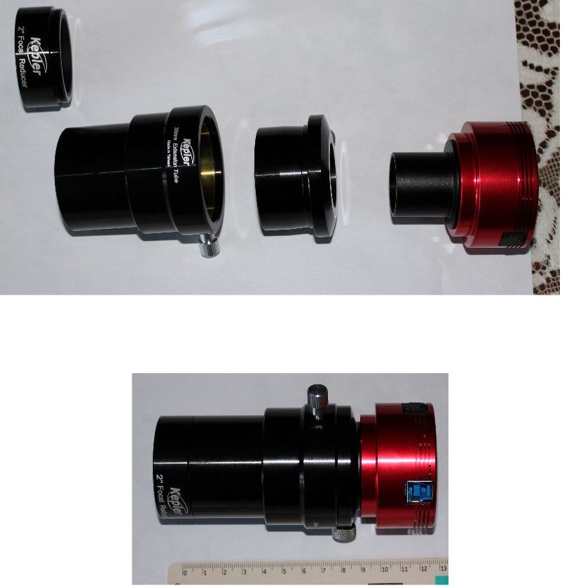

bonjour
Je peux visser un RdF 1.25" sur le tube de la camera, ce qui me donne déjà une réduction de 0,54
Je pensais pouvoir utiliser un RdF x0,5 en 2" avec la lunette AR102/660 mais j'ai des problèmes de raccord
Je ne peux visser le RdF qu'à l'extrêmité du tube d'extension (35mm); il ne se visse pas sur la bague de réduction 2"/1.25"
et la camera est raccordée en 1.25"
Si j'assemble tout comme çà le réducteur de focale est beaucoup trop loin du capteur.
A la limite je peux coincer le RdF entre le tube d'extension et le réducteur, mais ce n'est pas génial et il sera probablement trop près du capteur.

Il faut faire attention de ne pas trop enfoncer le raccord 1,25" sinon il vient en butée sur le RdF
Pour la mise au point on peut enlever le tube allonge
Cette configuration permet de faire une réduction de focale légèrement supérieure à celle obtenue avec le RdF 1,25", surtout si on n'enfonce pas trop le raccord de la caméra

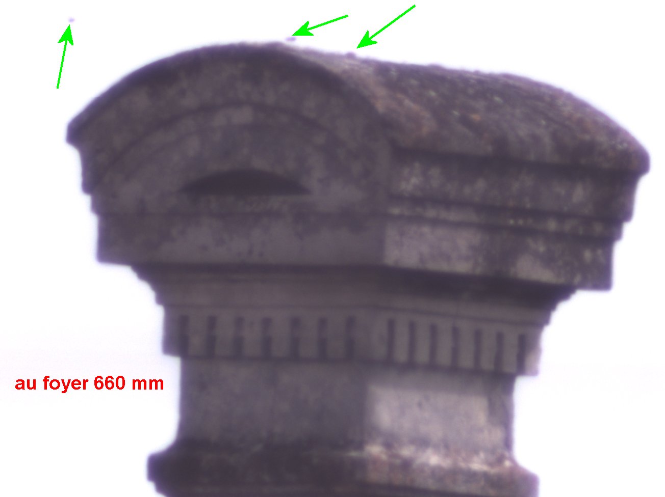

On voit les abeilles ou bourdons qui volent près de la cheminée :lol:
F/D=2,8 :dance:

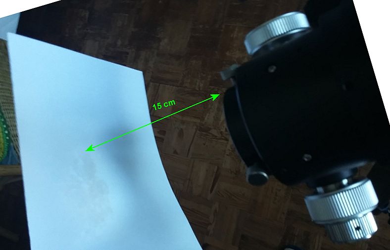

Attention aussi à la marge de mise au point de la lunette; il faudrait déterminer la position du foyer lorsque le tube du porte-oculaire est complètement rentré.
Par exemple dans le cas de l'AR102/660 le foyer est 15cm en arrière:
Selon la distance RdF-capteur la réduction de focale pourra varier en plus ou en moins autour des 0,5
Je peux essayer de faire un calcul préalable si tu me donnes les dimensions. Quelques photos seraient utiles aussi
