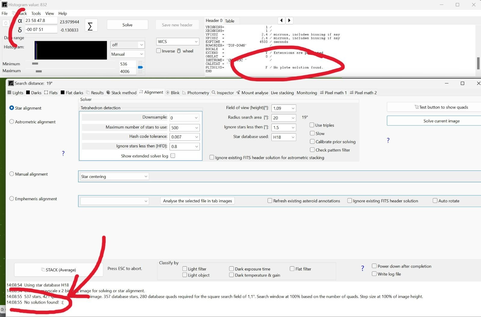

Hello tout le monde,
Bon, je poste ça ici, comme ça, cela pourra peut-être servir à d'autres...
Sur mon ordinateur précédent, j'ai souvenir que l'installation d'ASTAP (ou ASPS) n'avait été qu'une formalité. Les deux avaient fonctionné très bien et du premier coup...
Alors, je ne sais pas du tout ce que je loupe, maintenant, car cela ne veut rien savoir. Ni l'un ni l'autre ne fonctionnent...
J'aime autant ASTAP, donc je vais plutôt m'acharner sur celui-ci.
En résumé :
- J'ai téléchargé le logiciel.
- J'ai téléchargé la database H18
- J'ai indiqué dans le logiciel la hauteur de mon "field of view"
- J'ai indiqué dans SharpCap ma focale... et SC me dit que le logiciel fonctionne bien (avec le bouton de test)
J'ai bien suivi aussi le tuto de Maître Pejive (qui est sur le forum)...
MAIS... quand je veux platesolver dans le ciel, même avec la cible plein centre, ça ne fonctionne pas.
Notre inspecteur m'avait demandé si ça fonctionnait sur une image. J'ai donc testé cet après-midi... et... NON, ça ne fonctionne pas non plus.
Le champ avec la 183C et la lunette de 102 :
Capture d’écran 2023-07-02 141939.jpg (116.15 Kio) Consulté 2152 fois
J'ai donc renseigné "1,09" dans ASTAP :
Capture d'écran 2023-07-02 140918.jpg (175.68 Kio) Consulté 2152 fois
Sur l'image ci-dessus, je cherche à platesolver NGC7023 (Iris), qui est en plein milieu de l'image.
J'ai pris un fits pour qu'ASTAP puisse avoir tout ce qu'il faut...
Et malgré ça, cela ne platesolve pas.
Voilà voilà... Si quelqu'un a une idée, je suis preneur.
Avec la lunette de 130 sur la colonne, mes cibles tombent au centre (la monture tient son alignement).
Mais quand je suis en balade, avec la "petite" lunette de 102, pour faire l'alignement GoTo, le platesolve serait bien pratique (sinon, je me débrouille à l'ancienne, avec un point rouge, mais bon...).
Merci ! ;)

as tu essayé la derniere version d50 , au cas ou pour info si tu as telechargé la derniere version astap il te faudra telecharger le catalogue d50
Dernière modification par Fabiolat74 le 02 juil. 2023, 16:33, modifié 2 fois.
Messages : 3698
Réglages ASTAP (WTF??)
Message par fcouma » 02 juil. 2023, 16:30
La base H18 n'est plus valide
Il faut la D50
C'est mis en avant sur le site ASTAP ;)

Comme indiqué " you can continue using the older H18 " :D
Pour le champ mieux vaut mettre "auto"
Tu peux aussi cocher "use triples"

Il n'y aurait pas une petite erreur sur les coordonnées présumées ?

Tu pourrais mettre le fits de l'iris en ligne histoire qu'on essaie de notre côté ? On trouvera peut être le loup en conditions réelles.

J'ai pris ça, mais j'aurais pu prendre n'importe quelle image. Cela fait plusieurs mois que cela ne fonctionne plus (depuis mon changement d'ordi, donc février ou mars, je ne sais plus)...
Pour l'Iris, j'ai pris une brute au hasard. C'était surtout pour vérifier le champ de ma cam :
- https://www.dropbox.com/s/gd02s05sbdtl6 ... .fits?dl=0

Hum. Un problème de platesolv consécutifs a un changement de pc.
Et ton goto, il roule ? Pas un truc totalement dans les choux ? Parce que le coup classique du changement de pc , c'est l'heure où la position géographique mauvaise ce qui fou le bronx partout.

02 juil. 2023, 17:51
Effectivement, je n'ai pas fait attention à ça : cela s'est rempli tout seul sur ASTAP, quand j'ai ouvert le fits... et sur Astrometry, c'est le site qui a indiqué ça.
02 juil. 2023, 17:40
Merci, c'est corrigé !
Oui oui, heureusement, tout fonctionne très bien, sauf que ça ne platesolve pas. Mais comme je l'écrivais, avec la TS130 sur la colonne, je n'ai pas besoin de platesolver, les cibles sont toujours au centre... Ce qui n'empêchait pas le plate solve de ne pas fonctionner, si j'essayais.
Je me suis souvenu qu'il fallait que je règle ce problème quand j'ai utilisé la TS102, où là j'ai dû faire la MES et donc l'alignement GoTo... Et sans platesolve, c'est plus pénible :P
Messages : 11463
Message par Olivier-Fantasy » 02 juil. 2023, 22:01
Bon, merci à tous, j'ai téléchargé la D50.. donc, maintenant, le programme ne fonctionne plus du tout :mrgreen: Je le désinstalle et j'installe la dernière version (la mienne date du 1er mars et il y a une nouvelle depuis le 1er juillet, c'est tout récent).

Message par Olivier-Fantasy » 02 juil. 2023, 22:11
Arf !!! C'est ça qui a tout fait planter (s'est apparu quand Chrome s'est fermé) :
Capture d'écran 2023-07-02 220240.png (118.82 Kio) Consulté 2082 fois
Bon, le programme s'est installé, c'est bien la nouvelle version, la biblio D50 est indiquée, le champ est en auto, et j'ai chargé un fits pour qu'il ait les coordonnées... mais (surprise ? ou "on s'en doutait" ?)... cela ne fonctionne pas :mrgreen:
Bon, je n'ai aucune utilité du plate solve logiciel... si ça pouvait juste fonctionner dans SharpCap, c'est tout ce que j'aimerais...
Vérification faite (on ne sait jamais), SC m'annonce toujours que "C'est ok" après le test (mais avant aussi, et ça ne marchait pas).
