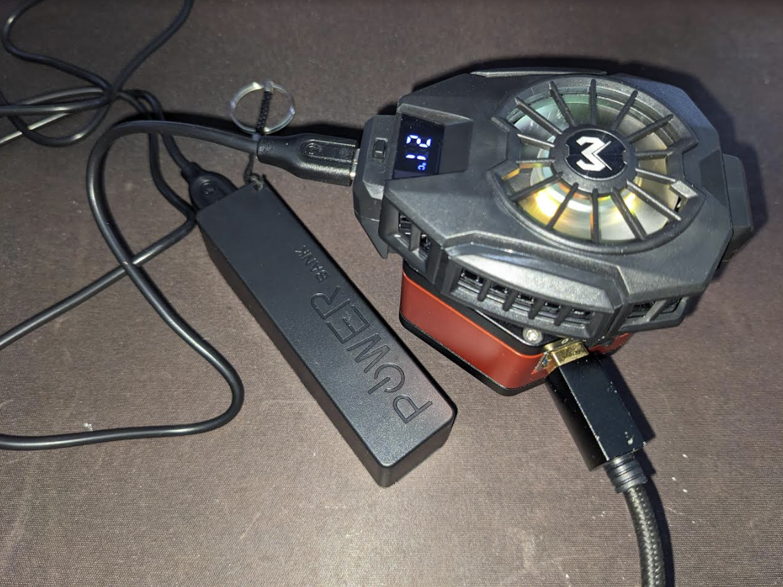

Slt les amis j'ai vu ça sur un groupe de bricolage astro son idée m'a l'air correcte à voir à l'usage si ça 'e fait pas vibrer ou si ça ne détériore pas l'image .
Il fait ça avec un ventilateur de refroidissement pour smartphone à 10€ je vous joint les photos .
Je trouve l'idée sympa vous en pensez quoi ?

Pour info, je viens d'en commander un cet aprem. Les températures estivales ne sont pas très compatibles avec ma cam non refroidie

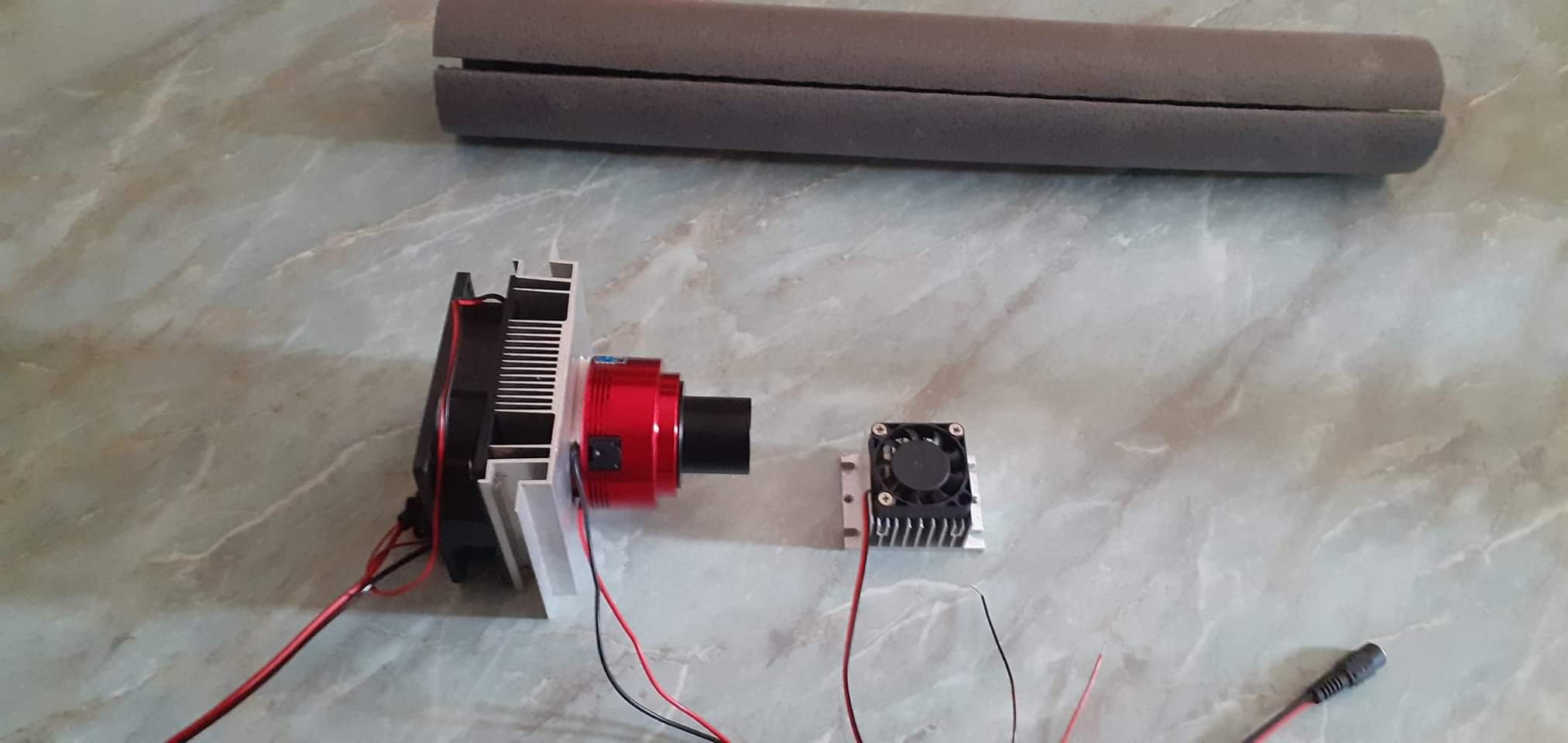

Y a peltier sur ce bidule ?
De mon côté j'expérimente un module peltier avec variateur de tension et ventilo.
L'objectif étant déjà d'annuler la montée en température du capteur (ca ne fonctionne pas avec un simple ventilateur).
Le deuxième objectif étant une diminution de la température, j'en suis a un delta de 17/18° par rapport a une caméra sous charge.
Le point délicat restant bien sur le contrôle et l'équilibre du point de rosée.

J'ai fait avec les moyens du bord 0 achats ;) pour vérifier .
Je n'obtient pas du tout les mêmes résultats entre un petit radiateur et le gros.
Sur le,gros c'est extrêmement stable je peux contrôler efficacement la température du capteur.
C'est vrai ce montage est crado mais c'est ma signature :mrgreen: :mrgreen: :mrgreen: :mrgreen: :mrgreen: :mrgreen:

Alimenté par une pile 18650 à coller sur le tube. Je gagne 10° (avec pad thermique)
J'ai essayé de démonter pour dézinguer les leds, mais c'est raccordé ultra serré. Impossible à ouvrir sans péter le câblage.
Je travaille aussi pour faire un batch qui lise la températures de la caméra, mais vu mes compétences en langage C, ça risque de prendre du temps.
Mes inquiétudes initiales sur les vibrations sont oubliées (même si je n'ai réalisé aucun test sérieux), le ventilo tourne comme une horloge, c'est silencieux et ça ne vibre pas

Le lien (il y a une tonne de modèles identiques chez le pote Ali) : https://fr.aliexpress.com/item/10050057 ... pt=glo2fra
Pour la fixation, le gros avantage est que le modèle est adapté aux cameras Player One (en tout cas à l'Uranus) : tu le poses et basta, rien à faire d'autre, les pinces le maintiennent en place.

lol, oui : 37.5°C sans ventilo, 27.5°C avec ventilo : -10 quoi

Reçu mon ventilo hier mais si je met le pad thermique au millieu l'aimant n'est plus assez puissant pour coller la caméra ça t'as fait pareil pour toi?
Du coup sans le pad thermique c'est nickel mais j'imagine que c'est moins bien

5 degrés rapidement en 5min environ👍
Parcontre j'ai pas essayé de nuit mais effectivement ces LEDs vont être relou à mon avis

testé vite fait hier (sans téléscope et caméra non branchée), la caméra est descendue sous le point de rosée assez vite, donc ça fait bien du froid :)

oui, la partie "creuse" est remplie de pad thermique :)
